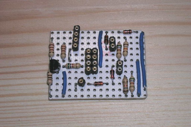

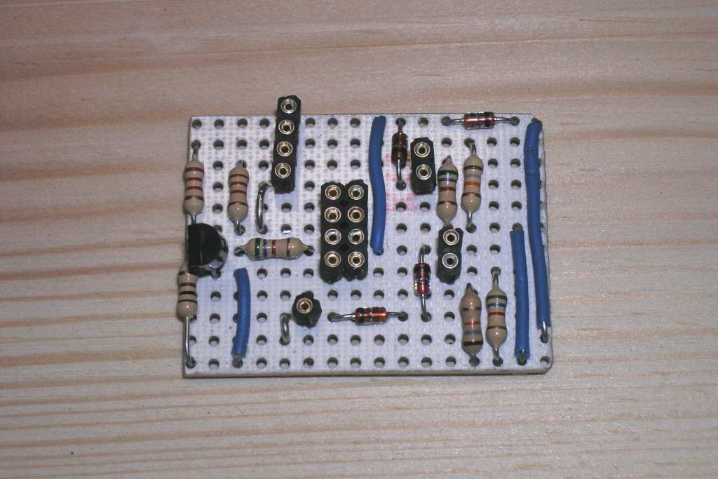

Aqui tienes un botón de muestra. Personalmente, la hilera simple da más alternativas. Sujetas a la placa PCB perforada y un poco de cianocrilato te hará la misma función que la doble.
