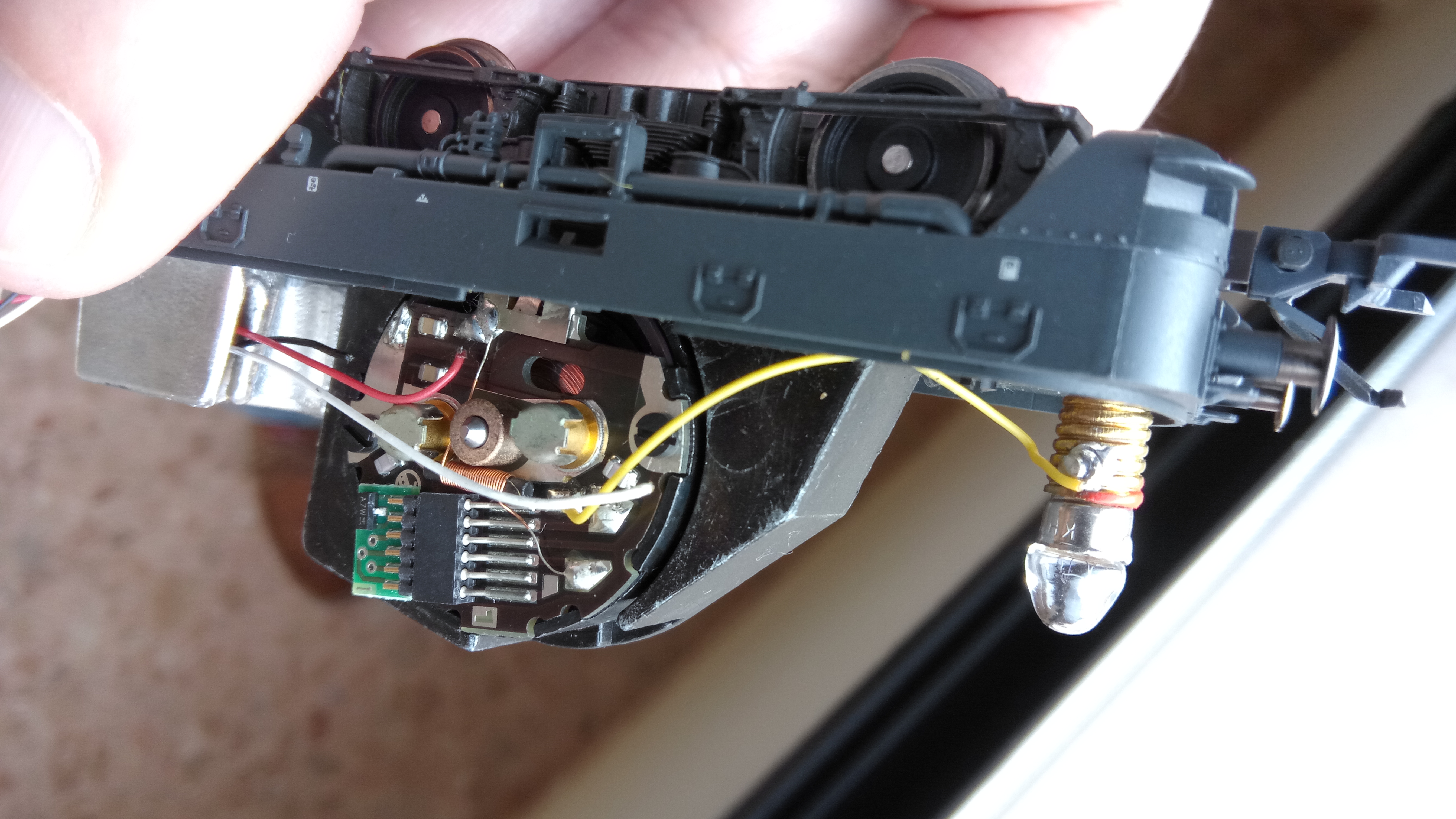

Buenas tardes, tengo una locomotora Fleischmann con la referencia 423501 correspondiente a una V-200 alemana.
Tengo tres cables (negro, rojo y blanco) que están cortados de sus soldaduras según se observa en la foto que acompaño, el amarillo está soldado.
¿Alguien podría indicarme la ubicación de cada uno de ellos?
Muchas gracias.

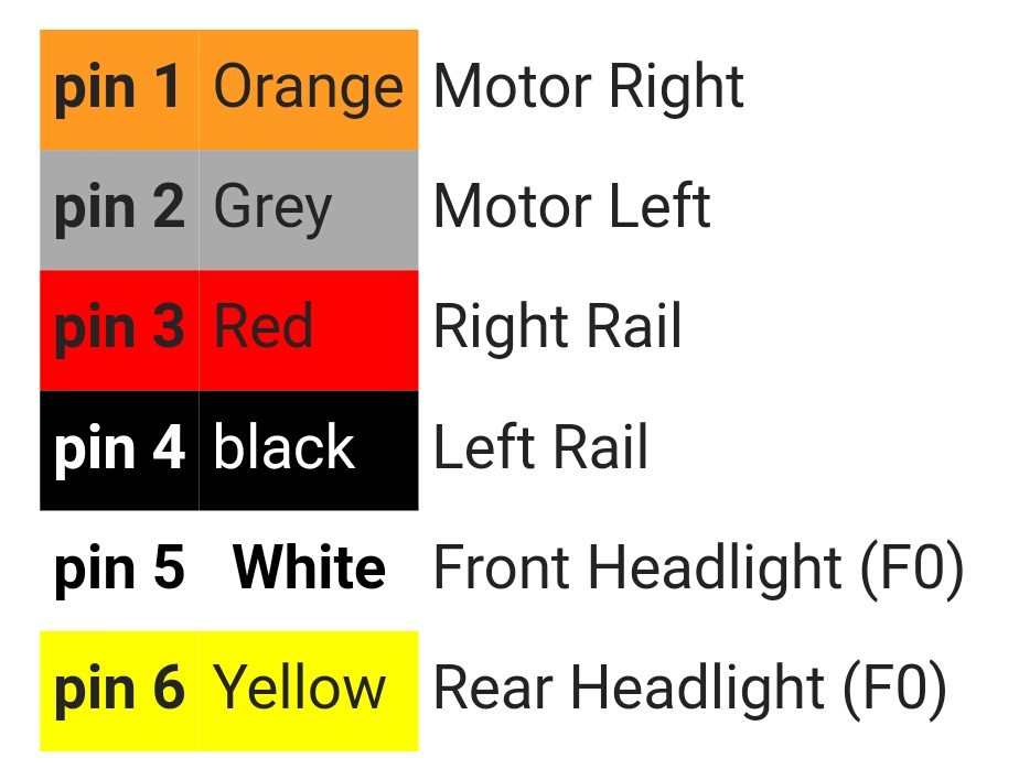

Poco podemos ayudar con los datos que nos das. La máquina funciona? Hace algo?. Si obedecemos a la lógica que suelen emplear casi todos los fabricantes, al menos los cables rojo y negro deberían estar conectados a las tomas de corriente de vía. Por el zócalo ese que lleva, que parece para un decoder de 6 pins solo tendrías que seguir las pistas de los terminales 3 y 4 del zócalo. , envía alguna foto más si es posible, un saludo.

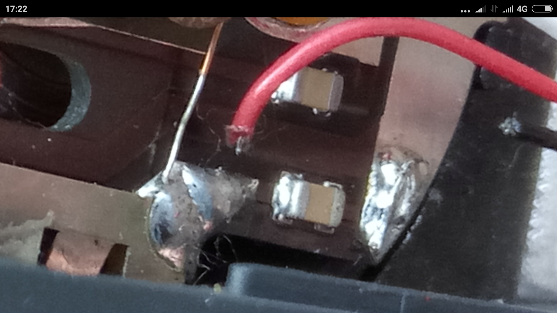

Al menos el terminal tojo va donde esta la soldadura de la que sale un hilo estañado a la bobina, casi por lógica diría que el negro va en la otra soldadura, la que se ve en la imagen al lado inferior derecho, pero esta última no puedo asegurarlo al 100%. De todas formas lo que tiene puesto en el zócalo es el dummie para funcionar en analógico no? Saludos.

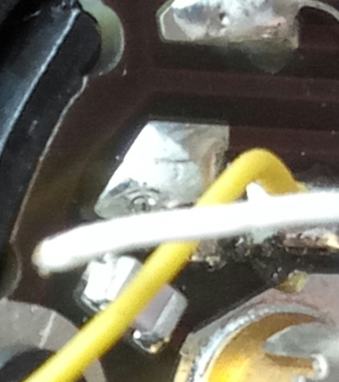

Ale, solucionado, siguiendo las pistas del zócalo se deduce que los cables rojo y negro van donde te he indicado anteriormente. Y el blanco va en la soldadura que aparece en el centro de la imagen adjunta a este último mensaje, saludos.

Te adjunto un esquema del zócalo 651 (yo lo llamo de peine) para que compruebes por ti mismo siguiendo las pistas del circuito que cada cable va al sitio que corresponde. Un saludo.

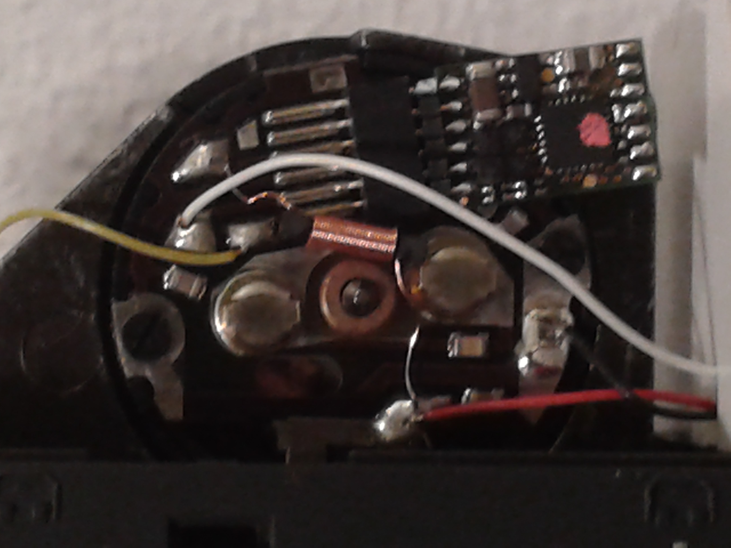

Misma maquina, con los cables soldados.
