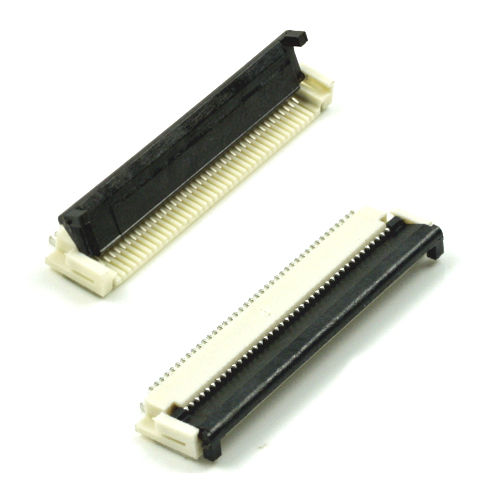

Esas tiras se conectan en unos conectores que llevan una tapa que presiona al bajarla, aunque los hay a presión, casi cualquier aparato electrónico lleva estos conectores, móviles, consolas, teclados, este motor concretamente parace ser de cd o disquetera....., puedes reciclar si tienes alguno.

¿Y cómo se llaman esos conectores?

Conector FPC creo que se llaman, en el buscador "conector para cable plano flexible" aparecen, al estilo de este de la foto.
