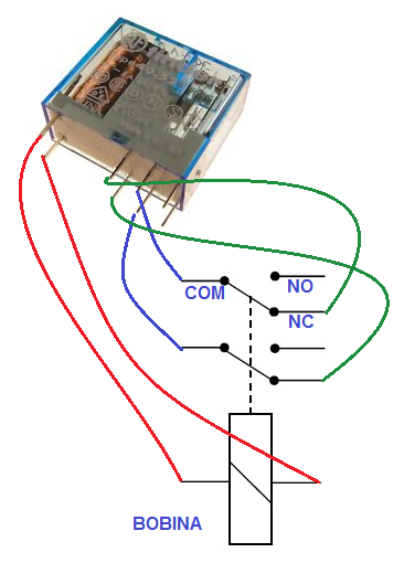

Buenas, para hacer un relé biestable necesitarás un relé con más contactos o combinar ambos, ya que para convertirlo en biestable utilizas dos circuitos.
Para que me entiendas, y según esta dispuesto el relé en.la primera imagen, la primera fila horizontal es un circuito y la segunda línea de contactos otro circuito. Osease , 3 terminales por cicuito, no siendo un simple interruptor, sino que es un conmutador (por eso lo de los tres terminales). El común es el central.
Espero haber resuelto tu duda. Si quieres que te ponga como se conectan dos reles de doble circuito para hacer un relé biestable con una salida adicional para comandar un accesorio no tienes más que pedirlo. Pero antes una siesta que he madrugado :lol: :lol: :lol:

En el que pones en tu foto, los dos terminales de la izquierda corresponden a la bobina, y los dos grupos de tres son los dos conmutadores:
En los biestables puede haber dos bobinas para que se que "enclavado" en una u otra posición. También los hay de una bobina y el cambio de posición se hace invirtiendo la tensión aplicada a la bobina.

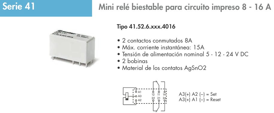

El que representa tu foto recupera la posición de reposo en cuanto dejas de aplicar tensión a la única bobina que tiene. Es debido a que los contactos llevan muelle incorporado. O visto de otra forma: al poner en tensión la bobina se activa una pareja de contactos; al quitar la tensión se activa la pareja contraria. Es, por tanto, un relé 'monoestable', lo que significa que solo tiene un estado estable (el de reposo) y el otro está forzado por la tensión aplicada.
Los relés 'biestables' conmutan al aplicar tensión a una bobina y quedan de forma estable en el nuevo estado aunque se quite la tensión a esa bobina. Y para que conmuten al otro estado hay que aplicar tensión a otra bobina distinta. El de la foto hace eso:
Hay otros relés biestables que llevan una sola bobina, y hay que aplicarle la tensión al revés para que conmuten al estado opuesto cada vez.

El relé biestable de la foto anterior NO funcionaría en corriente alterna porque su bobina es para corriente continua. Deberías buscar un relé 'biestable' de corriente alterna que no he encontrado. La referencia de Finder sería 46.62.8.012.
Si es realmente un relé biestable, la conmutación la consigues con un pequeño pulso de tensión en cada bobina, luego es poco importante que compres uno cuyas bobinas sean de 12 V ca y luego apliques 14 V ca: en lo que el relé protesta el pulso ha pasado y todos tan contentos :D . Pero si te quedas con el dedo puesto en el botón, entonces el relé te dirá lo que proceda!

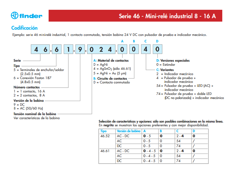

Acabo de encontrar la codificación de Finder y en efecto sería la referencia por ti citada.
46 = Mini relé industrial
6 = terminal faston , entiendo que es lo más sencillo y estándar para conectar (versus 5 terminal enchufar / soldar)
2 = 2 contactos (versus 1, un sólo contacto)
8 = AC (versus 9 DC)
012 = tensión de la bobina (otros valores 024 ó 220)
Gracias de nuevo y a ver si la encuentro en algún comercio.

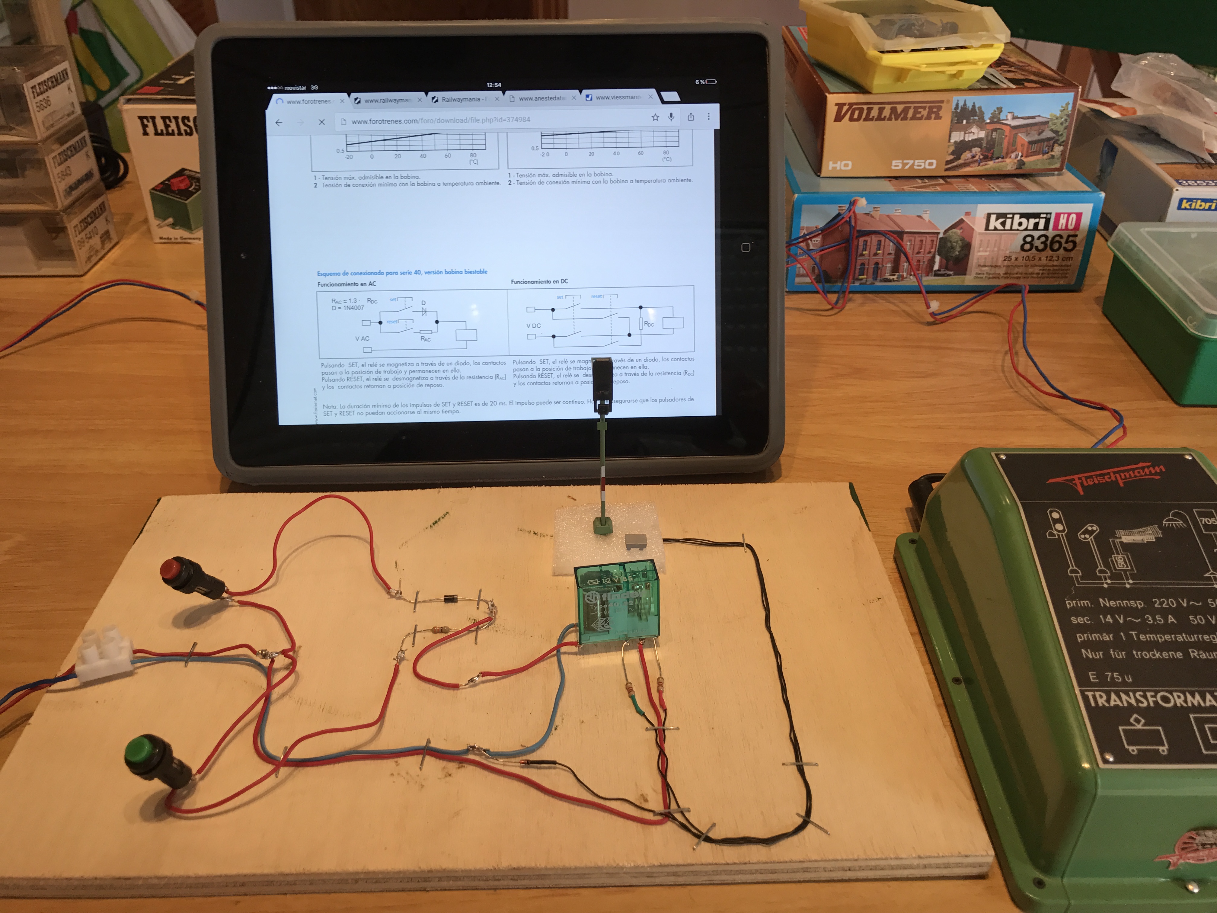

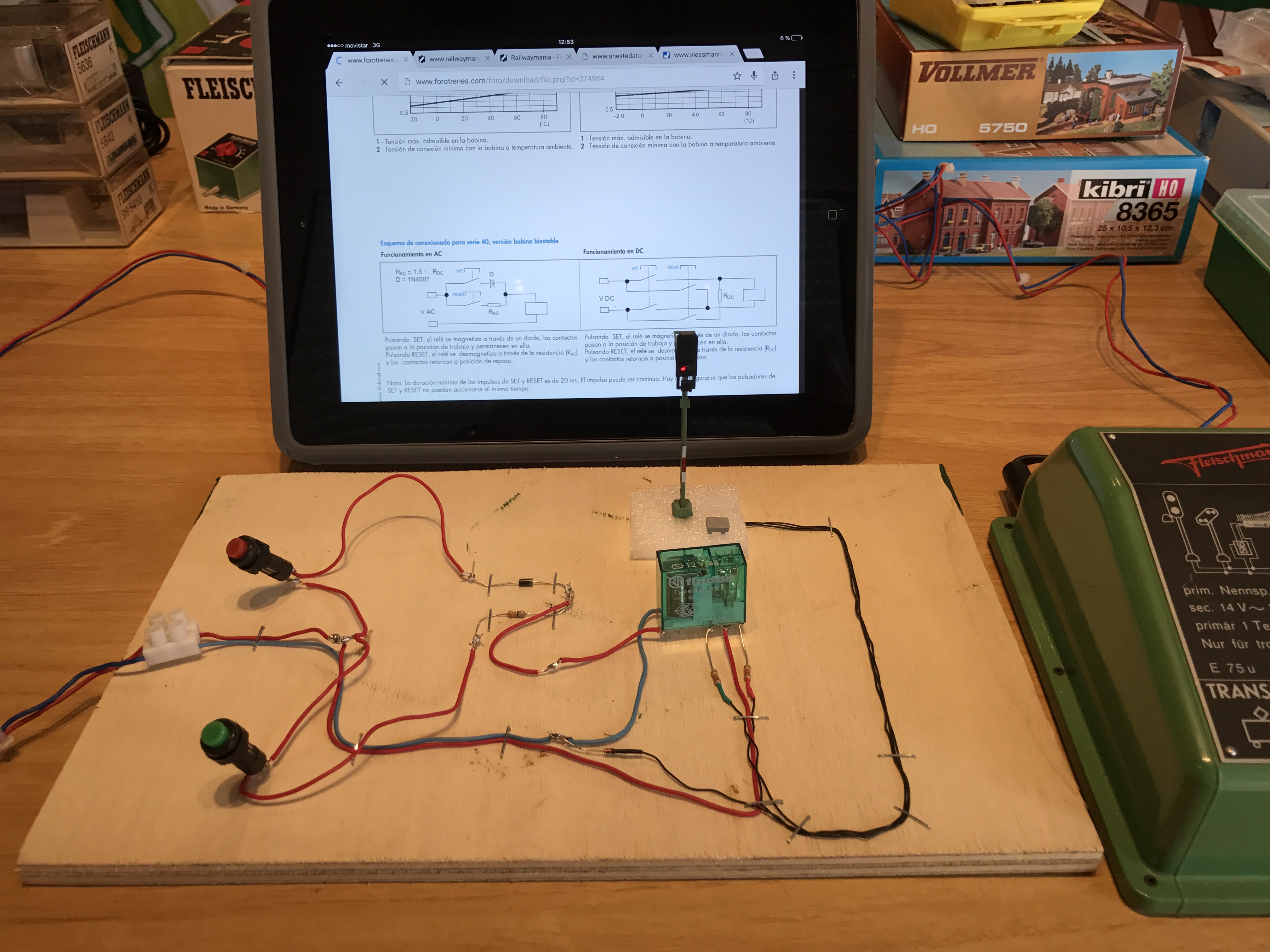

Montaje muy poco ortodoxo, más bien chusquero, pero me vais a perdonar porque era solo a efectos de ver si funcionaba, y sí funciona y además de maravilla y solo por 8,80 € coste del diodo y la resistencia de 330 ohms aparte pero eso es pecata minuta.
Una en verde...
...y la otra en rojo.

Resulta que una vez acabado con semáforos de luz ningún problema, con señales de paleta doble de Viesmann ya es otro cantar, cuando le doy al pulsador verde conectado a la resistencia de 300 ohms que acciona conjuntamente el relé biestable, y el propio relé de la señal sólo me cambia el relé una de cada 4 veces por decir algo, desconecto del pulsador el cable de retorno del relé propio de la señal y cambia sin problemas el biestable, intuyo que debe ser el valor de la resistencia que debe cambiar pero no sé a qué valor.
Gracias por vuestras respuestas.
