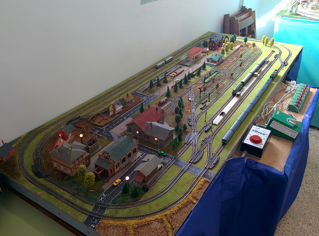

El tablero sobre el que estoy poniendo las vias es de 4x2 metros (Estoy copiando una maqueta que he visto) calculo que tendre que poner unos 40 metros de via. de momento estoy electrificandolas cada 2 metros
Sigo leyendo y leyendo articulos del foro pero ufffffffffffffffff (cada vez me surgen mas dudas pero pasito a pasito)
A ver si descubro la manera de poner fotos de la maqueta que estoy copiando y os la muestro igual es una de vostros

Aver si logro subir la foto
Nota 17 Feb 2017 15:50
Mensajes: 35
Registrado: 01 Feb 2017 15:28
jejejeej lo consegui
Lo que voy a intentar copiar es el trazado de las vias, la decoracion la hare a mi manera

Pues, está muy chula tu maqueta. A mí, personalmente me encanta. Ánimo

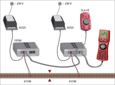

Estoy ampliando el circuito a partir del ser de iniciación y electrificando poco a poco las vías cada dos metros.
El ser de inciciacion lleva booster,trasnformador y el lokmaus2 igual al de la figura que pongo.
He comprado muy bien de precio otro booster, transformador y otro lokmaus para dividir la maqueta en dos partes cada una alimentada por un transformador para que quede como el dibujo.Las dudas que tengo en un principio son:
1.-Si alimento las vias con dos transformadores y estan todas las vías empalmadas le esta entrando corriente a través de dos transformadores no hara un cortacircuito???
Y lo segundo el cable que alimenta la via va primero al boster con una clavija tipo teléfono y del booster al transformador.Los cables que me salen de la electrificación cada dos metros tienen que ir a parar a booster o pueden ir directamente al transformados(lo digo porque de tener que ir primero al booster y tener una clavija especial lo veo un poco complicado???

Para tú poner dos transformadores simultáneamente, creo que lo mejor es dividir en 2 cantones con eclipsas de plástico, a las cuales, les pondrás a un cantón un transformador y a la otra otro.

Ok. Te preguntaba esto de las medidas, porque estoy casi seguro que con éstas, no te hace falta poner dos transformadores ni nada, con uno vas más que sobrado. Si ves que los trenes no te andan correctamente, dínoslo y te decimos nuevas cosas, pero antes, te aconsejo que circules tus trenes con un solo transformador para descartar falta de potencia.

El número de transformadores, boosteres se llaman en digital, va en función del número de trenes, no de la longitud de las vías.
Unos apuntes sobre la teoría de los boosteres:
- De cada booster, incluido la central, pueden sacarse tantas conexiones a la vía que hagan falta con una proporción recomendada de una conexión a la vía para cada 2 metros, no hace falta que las vías estén aisladas entre las distintas conexiones. La mejor opción es poner un cable de 1,5mm de sección bajo la maqueta y desde este cable ir haciendo las distintas derivaciones lo más cortas posible.
- Si usamos más de un booster, entre los tramos de vía alimentados por los distintos boosteres hay que aislar los dos carriles. Es decir: del booster/Central número 1 alimentamos los tramos a, b y c; del booster número 2 alimentamos los ramos d, e y f aislados de los tramos a, b y c... y así para cada booster.
- Los mandos se conectan preferentemente, y en según que central exclusivamente, al primer booster/central. En el caso de la central Roco de caja Negra, el primer mando se conecta a la entrada Master y el resto de los mandos en la entrada Slave. Puedes usar empalmes tipo RJ11 para unir hasta un total de 8 mandos en la red Slave. Mejor poner siempre un solo mando en la entrada Master.

Muchas gracias por la respuesta me ha quedado claro
Utilizare un solo transformador
