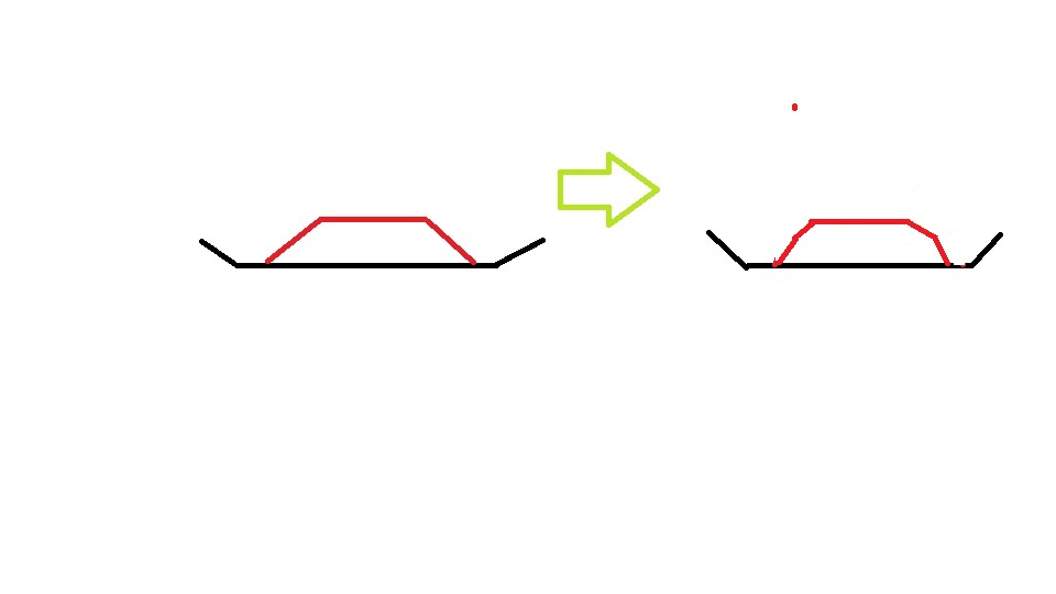

Hola. A mi me pasaba lo mismo. Siguiendo el consejo de Sparrow lo solucioné:
Has de doblar muuuy levemente las lenguetas que acoplan en el patín hacia abajo. Pero muuy poco. De esa forma consigues que el patín presione con más fuerza contra los pucos. Ya nos comentas qué tal.

Mensajes: 788
Registrado: 07 Oct 2014 21:54
Vale, ahora que tengo un rato he vuelto a hacer un dibujillo que debo de tener por algún lado pero no encuentro.
La idea es esta. En los círculos rojos vemos donde doblar.
No se si me explico.

Mensajes: 217
Registrado: 06 Sep 2011 09:52
Hola, practicamente tengo solucionado el tema. Y curiosamente es todo lo contrario del dibuejo lo que he tenido que hacer, solo a dos locomotoras he tenido que hacerle esto, que ha funcionado a la perfeccion. Al resto, he tenido que subirle el patin haciendole el inverso sel dibujo y han funcionado.
No se porque pero el patin estaba demasiado bajo. y claro la presion que hacia hacia arria del resto de la locomotora, hacia dificil el contacto de las ruedas laterales. me di cuenta con la primera, ayer estudiandolo con tiempo, y me di cuenta cuando se paraba, y haciendo que tuviera contacto la via con la rueda, que salia disparada, o al presionarla un poco con el dedo, o sea que el patin estaba haciendo mucha presion.
Asi que resumiendo:
1. El patin puede estar muy poca presion, y no hace contacto con los pukos, la solucion de viflyse es la correcta.
2. El patin puede estar haciendo demasiada presion, y no hacen contacto las ruedas, por culpa de la resistencia que hace el patin hacia arriba de toda la locomotora. La solucion es la contraria para que el patin quede mas corto.
Ojo, esta es mi experiencia y no tiene porque marcar las reparaciones de otros usuarios, pero para que quede como posible solucion, que a mi, al menos me esta funcionando y la verdad es que es una alegria.

Mensajes: 217
Revisando viejos mensajes mios, me visto uno que no recordaba que abri yo mismo con el problema de que no hacian buen contacto, y parece que utilice el metodo.
Este es el post
posting.php?mode=reply&f=7&t=71026
Pero seguramente queriendo dar mas presion a los patines, me pase de rosca, por eso hacia tanta presion hacia arriba sobre las locomotoras, asi que cuidado cuando hagamos algo, todo con precision, para no caer en esto como yo, si es que no doy para mas...

fje
Mensajes: 1247
Registrado: 10 Feb 2011 09:37
Me imagino que el problema de las locomotoras que no hacían buen contacto con las ruedas sería de alguna forma debido a falta de peso, que no compensaría la fuerza de muelle hacia arriba del patín.
¿No has pensado en "lastrarlas" un poco en vez de deformar el patín, que, a mí al menos, siempre da un poco de miedo por posibles problemas posteriores?

Mensajes: 217
El tema no era lastrarlos, el tema, seguramente por haber forzado mas de la cuenta, hice el efecto contrario de lo que deseaba.
Queria que el patin tocara, pero me pase de frenada, y lo que consegui fue que elpatin estuviera tan estirado que las ruedas ahora fueran las que no tenian contacto, por eso se paraban. en fin, una para ver y la otra...
