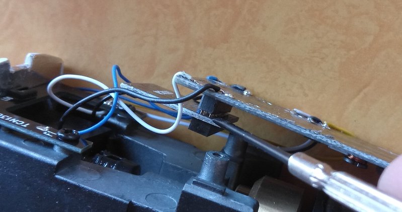

Buenas tardes, voy a digitalizar la 352 de Electrotren y lleva instalado un enchufe de 21 pins MTC. El dummy viene colocado en la parte inferior de la placa impresa en un lateral. Es la primera vez que instalo este tipo de decoder y me plantea ciertas dudas antes de quitar el dummy, ya que he probado y está muy encajado. ¿Los 21 pins, nacen de la misma placa o desde un cajetín? Me da que es ésta última opción viendo la foto que acompaño. ¿Algún consejo para retirar el dummy encajado?
Muchas gracias.

Los pines están en la placa, con mucho cuidado, tienes que intentar que el dummy salga a la vez, si no es así, prueba a mover un lado y luego otro, hasta que el dummy baja un poco y puede salir a la vez.
