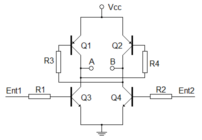

Si te refieres a la idea, podría ser la de la figura:
PuenteH-idea base.png (4.52 KiB) Visto 2181 veces
Cuatro transistores son controlados dos a dos, de modo que las salidas A y B pueden recibir polarización invertida. Para explicar el funcionamiento, si la entrada Ent1 es alta, el transistor Q3 recibe polarización en su base por medio de R1; entonces su colector cae a un voltaje bajo (pone A=0) lo que provoca la polarización del transistor Q2 a través de R4, y esto a su vez pone a voltaje alto su colector (es decir B = Vcc).
Al mismo tiempo la otra entrada debe estar inactiva (voltaje cero) para que no se produzca cortocircuito en el puente al conducir los cuatro transistores.
A la inversa, con la entrada Ent2 alta y Ent1 baja, conducirían Q4 y Q1, haciendo ahora A = Vcc y B = 0. Si estos terminales se utilizan para alimentar los LEDs de las luces, ya tenemos con dos hilos la iluminación en función del sentido. Y para alimentación en analógico, las entradas podrían ser los mismos raíles.
Existen varias configuraciones, con transistores MOS o bipolares. Como digo esto es la idea. Los decodifcadores DCC típicamente alimentan los motores de esta manera.
Si no era ésta tu duda, dímelo, y trataré de explicarlo un poco más detenidamente.
Germán
