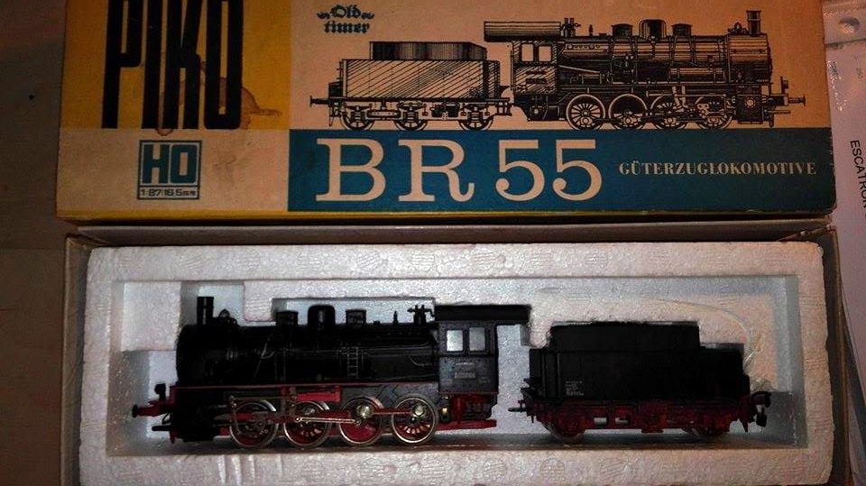

Hace unos cinco años hice un modesto tutoral sobre digitalizaci´on de locomotoras con una primera parte gen´erica seguida de varios ejemplos. Por desgracia ha quedado encerrada en las profundidades del foro. Os pongo el enlace:
viewtopic.php?f=7&t=28999
Espero que os sea ´util.
Por otro lado, yo tengo esa BR 55 de Piko pero en la versi´on de ´epoca I, G 8.1 de KPEV, y bajo mi punto de vista es tan mediocre su funcionamiento que no merece la pena digitalizarla. Max´ime cunado existen versiones francamente buenas como las de Fleischmann o Trix que si tienen bastante calidad, aunque un precio muy superior.
Cuando una locomotora en anal´ogico tienen un funcionamiento tan deficiente, o hacemos bricolaje para mejorarlo sustancialmente o nos llevaremos una decepci´on al digitalizarla y ver que no cumple con unas m´inimas condiciones de funcionamiento.

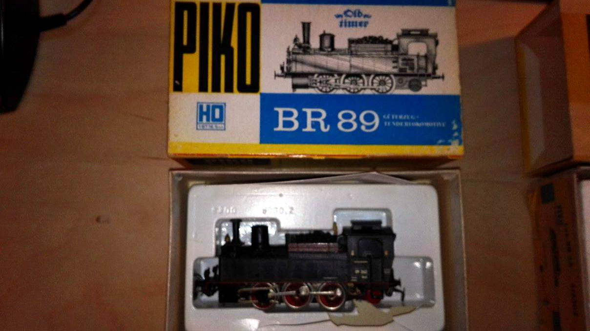

De las dos piko, yo he digitalizado la pequeña, la 89 o T3. Yo le llamo la 89.
Utilize un decoder lenz de 8 polos de los baratos. El silver creo que se llama.
Para ubicarlo dentro ( hay muy poco espacio) serré el plomo de peso y dejé el sitio necesario al decoder.
Es una loco tosca, con un ruido a carracla, pero funciona de maravilla y eso que no tiene ruedas de tracción y pesa poco.
Te animo a que la digitalices. Es muy fácil y el resultado es bueno.
Además como no lleva luces, sólo tienes que soldar 4 cables: dos motor, dos tomas laterales de corriente.
Ah! Ten cuidado al abrirla hay que forzar un poco por delante y por detras y la carcasa es de plático y el enganche de hierro.

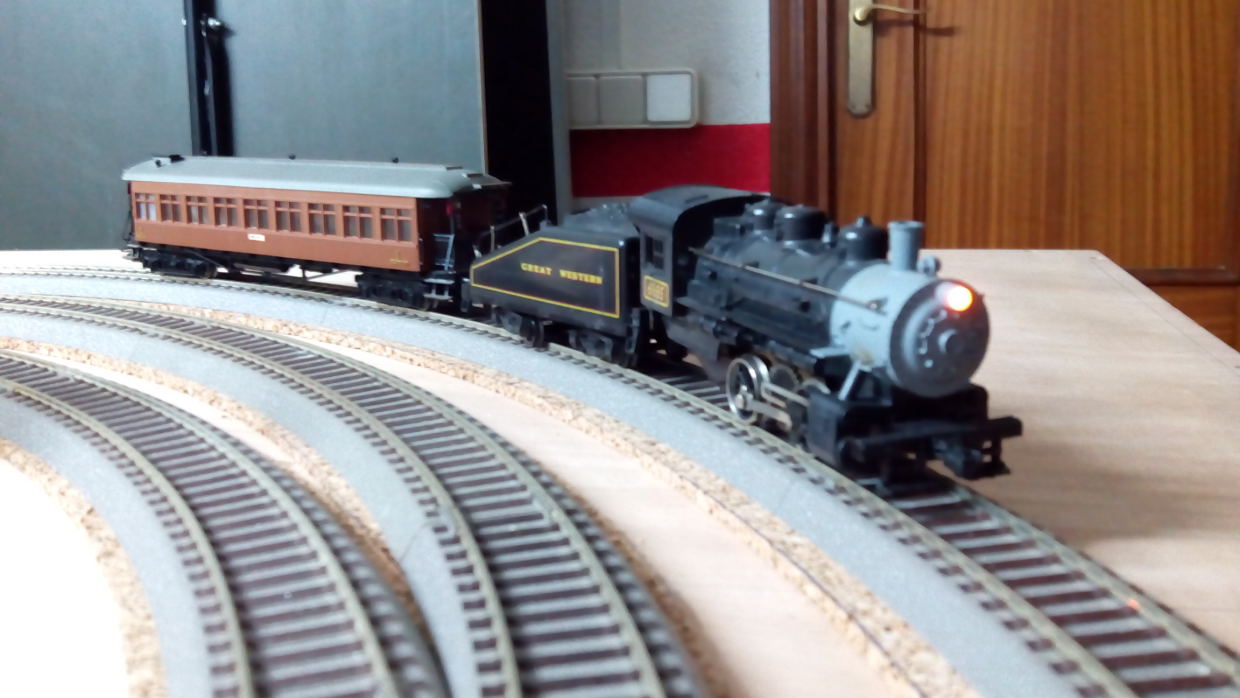

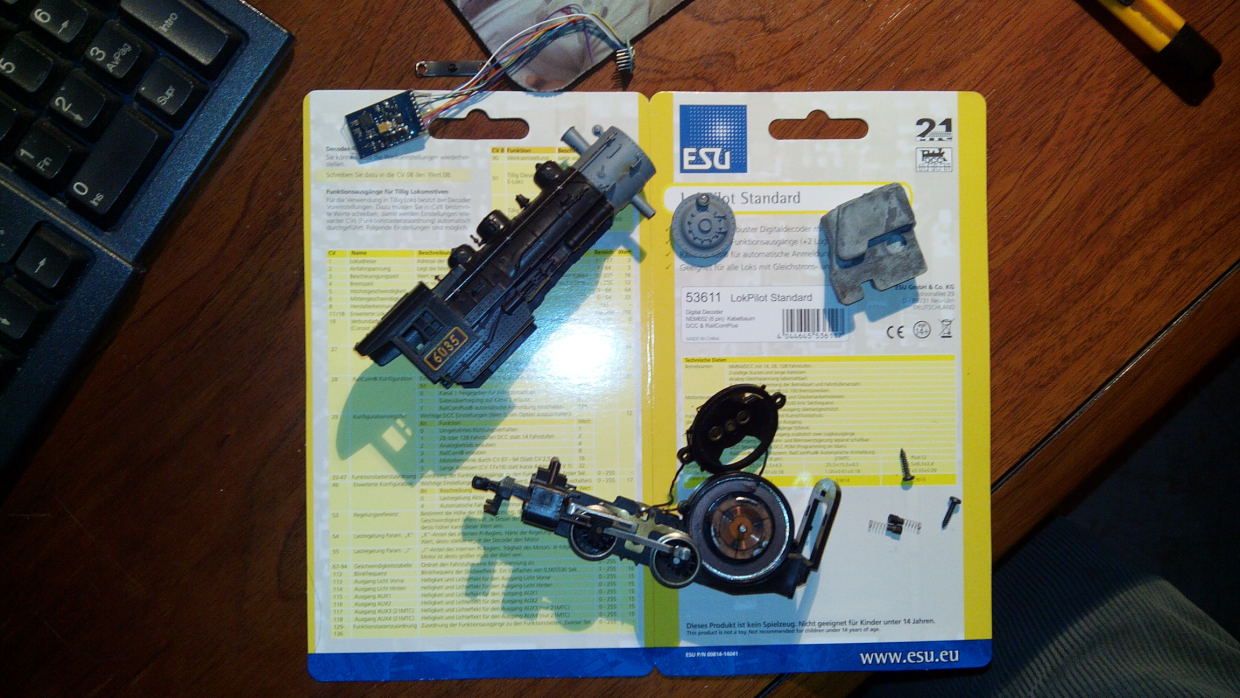

Buenas:
Despues de un tiempo parado( hemos ampliado familia en casa), ya he conseguido meterme con la BR89, digitalizada, todo perfecto, le he puesto un esu v4 de 26€ y a mejorado mucho respecto a su comportamiento en analogico, no puedo pedir mas.
Y ahora pregunta, casi para Pacomat que tambien la digitalizò en su momento, que velocidades le has puesto? Voy haciendo pruebas pero no me gustan nada los resultados.
