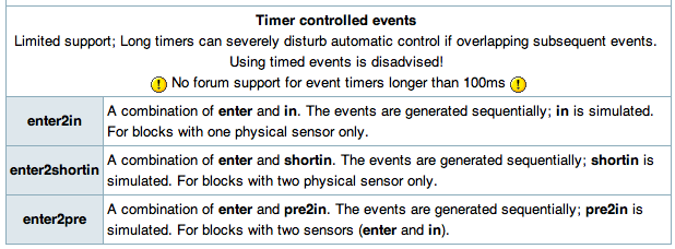

Ahora me ha sugido una duda, lo probaré pero, ¿en los finales de vía es necesario poner dos sensores con enter e in, o vale con uno enterin?
Gracias Antoni
Mensajes: 761
Registrado: 12 Ene 2012 14:44
Si el fin de vía es un bloque o cantón, entonces aplica la regla y no te arrepentirás: dos sensores por bloque o cantón, nunca compartidos con otro cantón.
Lo de enter2in es difícil de ajustar porque se trata de un sensor físico (enter) más uno virtual (in) que simplemente debes temporizar respecto de la activación del enter... No suele dar la precisión requerida, y aunque Rocrail permite hacer muchas combinaciones de temporización diferentes según la locomotora de que se trate, a la larga esto es incómodo. Piensa, por ejemplo, en la visita de un amigo que trae sus composiciones a rodar en tu maqueta: la temporización particular para sus locomotoras no estaría creada y la detención temporizada en vía muerta podría funcionar mal dejándote a ti peor. Me ha pasado :lol:
En el enlace a la web de Rocrail desaconsejan el uso de esta opción porque dicen que puede interferirse negativamente en otras acciones automáticas que se solapen con los temporizadores y el resultado es impredecible:
