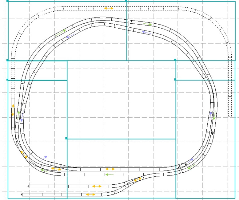

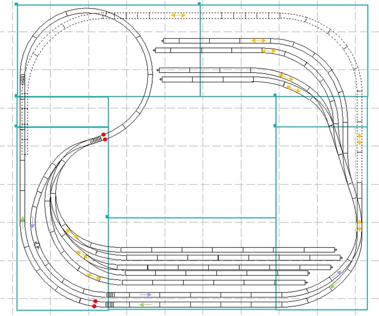

Estoy comenzando el proyecto de mi tercera (cosas de las mudanzas) maqueta en h0, y me gustaría avanzar un poco. Las anteriores eran en DCC, controlando los desvíos eléctricamente y las locomotoras con el lokmause de Rocco. Con eso me bastaba. Ahora me gustaría controlar los desvíos también digitalmente, meter semáforos, y control de ocupación de vía.
El asunto es que me pierdo con los elementos que necesito. Tengo más o menos claro que me decantaré por el WinDigipet, a partir de ahí, no sé qué elementos (retromódulos, etc) necesito, dado el tipo de trazado que voy a construir. No voy a usar pasos a nivel con barreras ni enganches electrónicos, pero sí necesito controlar lo que comentaba, ocupación de vía, desvíos, semáforos y locomotoras.
Adjunto dos planos, del nivel inferior y del nivel superior, a ver si alguien me puede ayudar. Voy comentando cosas de cada uno:
Los sentidos de circulación van marcados con flechas.
En el nivel superior hay un trazado en doble vía. En la parte inferior según se mira el plano irá una estación, con dos vías de estacionamiento. La circulación es por la izquierda. Habrá una montaña con su correspondiente túnel en la esquina superior derecha.
Por la izquierda se ve, punteada, la vía de descenso al nivel inferior. Vía única, de doble sentido por tanto. Si el tren sube, necesita pasar por la vía del sentido opuesto para alcanzar su vía de circulación (izquierda).
En el nivel inferior, la vía de la rampa se desdobla en los dos sentidos, nuevamente se circula por la izquierda, entrando en una estación subterránea que quedaría debajo de la estación superior. Aquí la característica es que la vía izquierda lleva a un bucle de retorno para volver a la rampa. El gestor de bucle de retorno ya lo tengo, de Aguiló, y lo usé satisfactoriamente en la anterior maqueta. Antes de que el bucle vuelva a entrar en la estación subterránea, he previsto un desvío hacia unas vías de estacionamiento. La zona aislada del bucle de retorno (marcada con puntos rojos) quedará entre la salida de la estación subterránea y el desvío, espacio de sobra para un tren largo.
Antes de emprender la subida, hay otro desvío hacia vías muertas.
Cómo lo veis? qué os parece?
Un saludo,
UT500

Nota 07 Jul 2017 01:09
Mensajes: 104
Registrado: 15 Jun 2009 22:51
Una pregunta, a la hora de aislar, en los tramos debe entrar el tren más largo, y un poco más, bien; y los desvíos? se aislan? es decir, digamos en los 3 extremos debo poner conectores aislantes? Y si entre dos agujas el tramo que queda es demasiado corto, es decir, no entra el tren?
Un saludo,
UT500
Nota 09 Jul 2017 08:29
Mensajes: 181
Registrado: 21 Ago 2015 11:43
Hace poco que pase alcontrol por ordenador, en mi caso, con Rocrail.
Es un avance que merece la pena. El sistema controla varias locomotoras, desvios y semaforos de forma conjunta, lo cual nunca podrías hacer manualmente.
En un maquetón como el que tienes diseñado el resultado puede ser espectacular.
Lo que necesitas es: todos los desvios automatizados y los retromodulos.
Debes definir cantones o bloques, teniendo en cuenta que a cada bloque van dos sensores. Cuantos mas bloques mejor.
Es cierto que en cada bloque ( entre los dos sensores ) debe caber la composición más larga, pero la más larga que vaya a pasar por ese bloque. Si por ejemplo vas a tener un deposito de locomotoras, en esa zona el bloque solo debe tener la longitud de la locomotora mas larga. Como verás podrás definir en el programa que en ese bloque sólo entren locomotoras y no composiciones con vagones.
Con respecto a aislar tramos, efectivamente cada bloque tiene que estar aislado y los desvios deben estar asilados independientes de cada bloque. Lo puedes aisla con conexión a la via principal ( independientemente de otro bloque) o puedes montar un bloque con sensores en dicha zona. Esto último yo no lo hago pues la zona de desvios suele ser corta y puede darte problemas y por ahorrar sensores.
Ahora lo mas importante es que definas los bloques. Ten en cuenta que una máquina o una composición de moverá de bloque a bloque o enlazando varios de ellos. Todas las vías de término, estación, donde quieras puntos de parada, tienen que tener su bloque o lo que es lo mismo sus dos sensores.
El tema de lo semaforos es fácil cuando tengas definidos lo bloques. Te aconsejo no ponerlos definitivos hasta que haya hecho las pruebas pertinentes de funcionamiento.
Es bastante normal cambiar sensores, despues de varias pruebas, hasta encontrar el punto adecuado de cada uno de ellos.
Espero haber ayudado.
Te esperan muchos días de entretenimiento!
