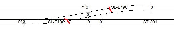

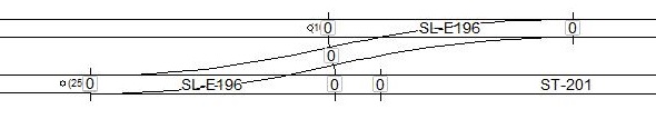

Tengo desvíos peco electrofog, y motores gaugemaster pm1.
He polarizado el corazón del desvió y el desvió aislado tanto a la entrada por los espadines como a las 2 salidas.
desvios corazon polarizado.jpg (16.58 KiB) Visto 5552 veces
En vía desviada no daba problema y en vía recta me daba corto. mirando con el polímetro no veía o no me daba cuenta del fallo.
Revisando el foro he visto que hay que hacer un corte, lo he realizado, pero ahora cuando cambio el desvio no da corto y al pasar la locomotora vuelve a dar corto. ya no se que puede ser
He realizado el corte en las lineas pintadas de rojo. ¿habría que hacerle algo mas al desvió? o¿ así valdría?

Los desvíos electrofrog exigen que las uniones de los carriles que sale del corazón de la aguja estén SIEMPRE aisladas, para ambas direcciones.
Hay muchísimos hilos en el foro que lo explican. Además, para DCC se recomienda alguna intervención menor adicional para evitar cualquier suspensión de la corriente digital.
El mínimo es éste:´

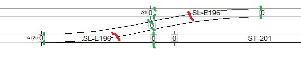

Hola Carrington
Cierto, como comentas ya hay varios hilos, por no decir bastantes, en los que se habla de esto.
Es por eso que no entiendo que me pasa. tengo los desvíos aislados por todos los raíles que tiene. (marcado en verde).
desvios corazon polarizado_corte.jpg (17.73 KiB) Visto 5534 veces
Volveré a revisar para que no haya ningún objeto extraño haciendo corte.

Bueno, problema resuelto.
Siento haber sido pesado por preguntar un tema del que ya hay mil hilos abiertos, pero es que la desesperación de que no entendía el porqué después de seguir los pasos descritos por el foro.
Bueno pues el problema era que el motor no hacia su recorrido completo y no conmutaba correctamente.
Saludos y gracias.

¿Y por qué aíslas completamente las agujas? No tiene sentido.
Carrington, intentando aislar el fin de semana para estar sin trabajar
Mensajes: 302
Registrado: 19 Oct 2014 15:12
Están aisladas por que pensando en un futuro, paso a ordenador, lo estoy dejando acantonado.
Los tramos antes de los desvíos, por las agujas, serían la zona se parada.
Igual estando tan cerca del desvío es irreal.
Y la salida de los desvíos las aislé ya por desesperación. Ya leí que con aislar los que salen del corazón era suficiente.

Ya he dicho que están aislados por todos sus raíles por que me daba corto y no encontraba el fallo.
Osea que aquí me encontré con dos situaciones diferentes.
Acantonar e ir aislando a ver dónde había cometido el fallo.
Y el fallo era el motor, pero mirando desde la parte inferior parecía que el motor hacia bien el recorrido.
No fue hasta que levanté esa parte de la maqueta y vi que no hacia bien el recorrido.
Ya se que aislé carriles a lo tonto y que no tenían lógica pero había que intentar encontrar el fallo.
