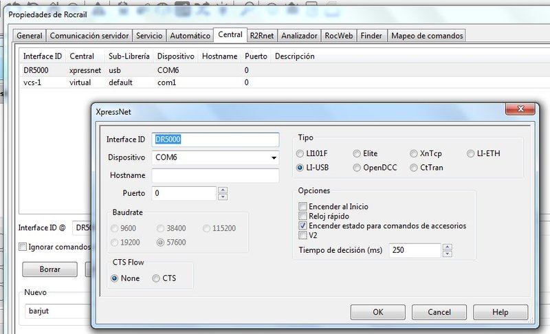

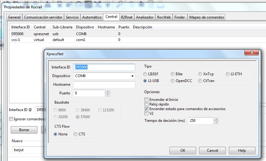

    La central DR5000 la configuro con Rocrail vía xpressnet y puedo controlar los trenes sin problema.

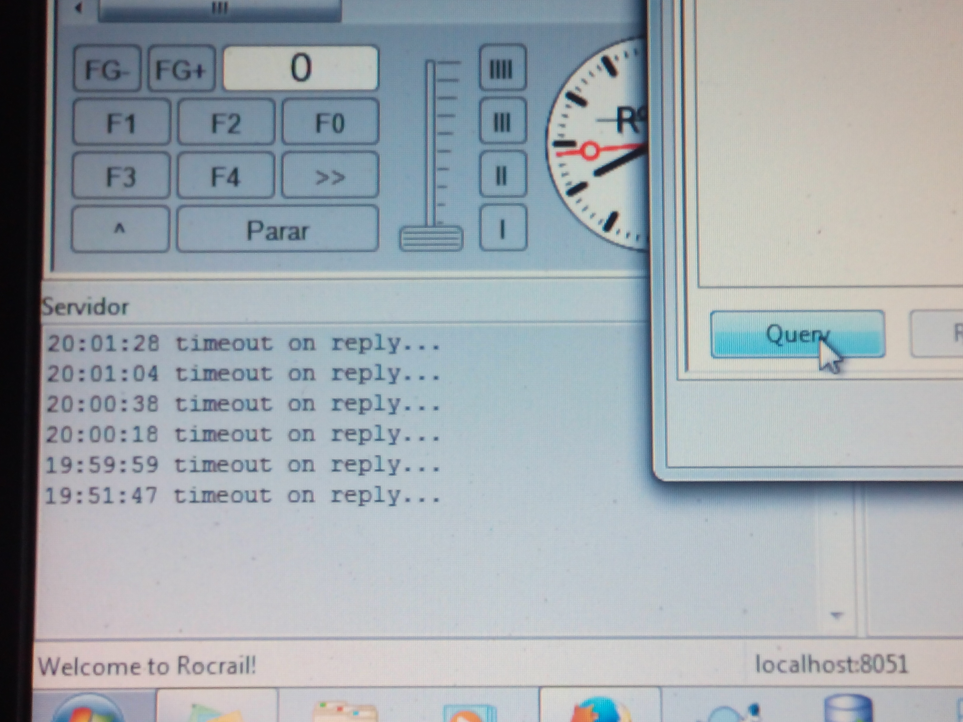

El problema es que Rocrail no es capaz de "encontrar" las placas que están conectadas a la DR5000 por el bus loconet. Todo el rato me está dando el mensaje de "timeout on reply..."

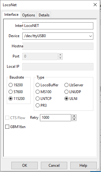

Una alternativa sería que conectases el RocRail directamente como LocoNET, no sé si la DR5000 lo permite, siempre puedes utilizar esto que el RocRail lo reconoce bien (a mí, por lo menos me va bien) y accedes al bus LocoNET de forma directa

He conectado la central por XpressNet porque es el único que he conseguido que me funcione (y que he sabido configurar) pero que estaría dispuesto a conectarlo de cualquier otra forma, pero la documentación es un poco escasa me temo.

Bueno, la verdad es que no sé cómo se comporta la interfaz USB de la DR5000, ya te he dicho que no la tengo
Yo para conectar con el adaptador que te he comentado tengo:
con este detalle

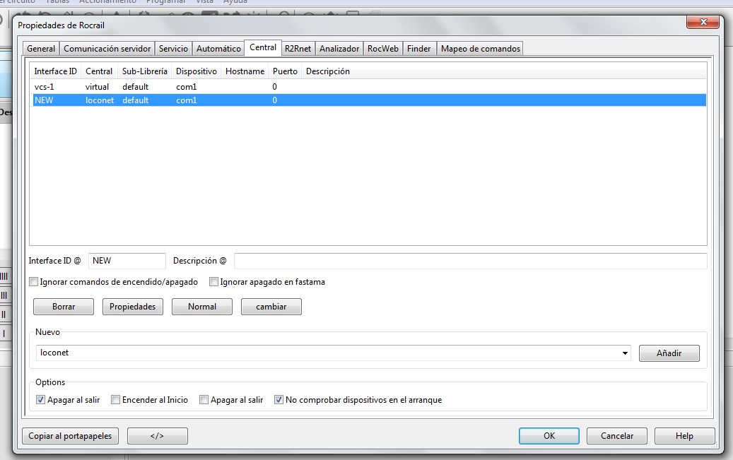

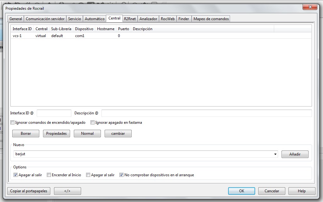

A continuación vamos a configurar Rocrail para crear una nueva central con las características que vamos a describir.

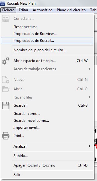

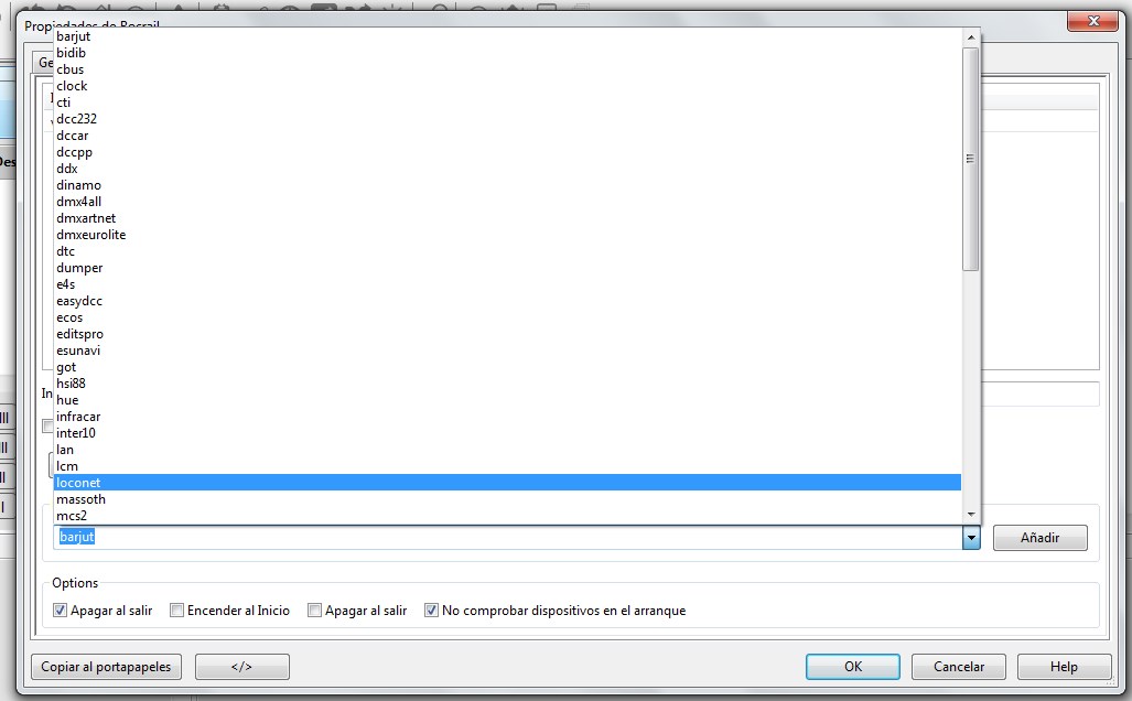

Para ellos vamos a la opciones de Fichero -> Propiedades de Rocrail

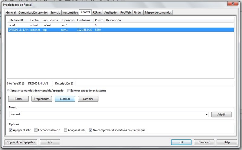

Se nos abrirá una ventana de configuración donde deberemos ir a la pestaña de Central

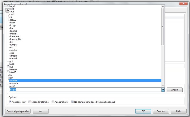

En el desplegable que hay debajo, seleccionamos el protocolo loconet y le damos al botón Añadir

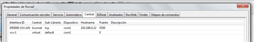

Se nos habrá creado una nueva central, aparte de la virtual que viene de casa, a la que configuraremos las siguientes propiedades

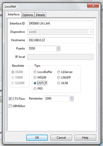

Sobre nuestra nueva central definida, le damos doble click de ratón y se nos abrirá una ventana de opciones configurables para el protocolo Loconet.
    Interface ID: Es el nombre que le daremos a nuestra central para identificarlas de otras posibles. En mi caso le he puesto DR5000 LN LAN
    Dispositivo: No se configura. Da igual el puerto COM que ponga ya que se conectara por otro medio
    Hostname: Es la dirección IP que ha dado nuestro router a la DR5000. En mi caso ha sido la 192.168.0.22
    Puerto: Será SIEMPRE el 5550
    IP local: No configurable
    Tipo: Seleccionaremos el LNTCP
El resto de opciones se dejan tal y como vienen de casa.

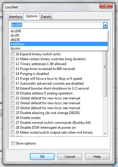

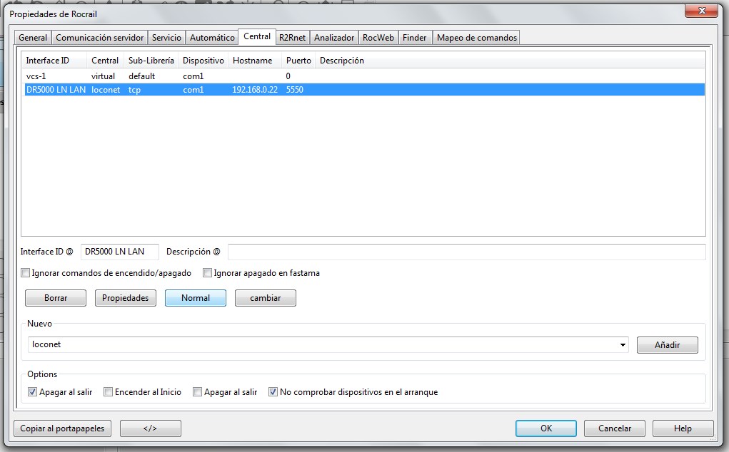

Si cerrar dicha ventada, pasamos a la pestaña Options (algunas cosas no se han traducido aun)
y en el desplegable cambiamos el dcs100 por intellibox. Este paso tan "tonto" es muy importante para que se comunique la central con el programa.
Cuando lo hayamos cambiado, pulsamos en el botón OK
Ya tenemos nuestra central configurada en Rocrail. Ahora tenemos que ponerla para que sea ésta la que coja por defecto. Lo hacemos seleccionando la línea de nuestra central y pulsando en el botón de Normal (Default en la versión en inglés)
Con ello conseguimos que se ponga en primera posición
Terminado este paso, pulsamos en el botón OK y se nos cerrará la ventana que teníamos. En el log se nos informará que se han realizado los cambios y que habrá que reiniciar el servidor. Lo que haremos será cerrarlo todo y no abrirlo de momento.

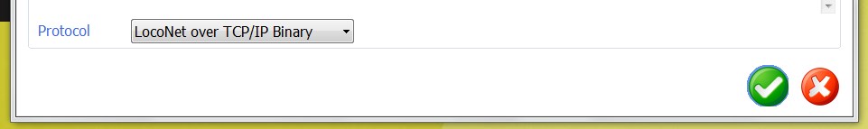

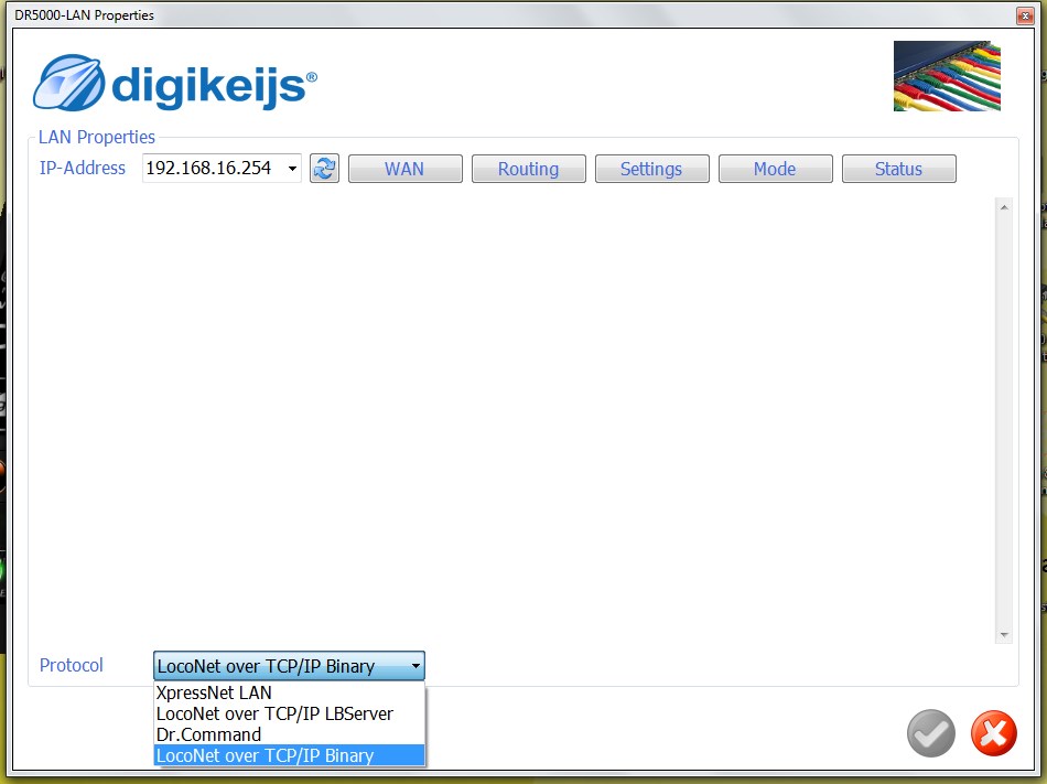

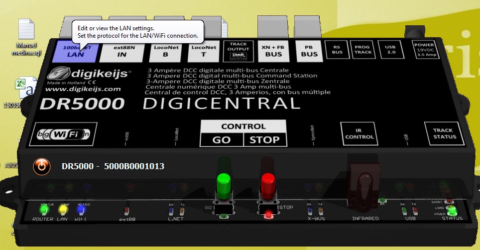

Ahora nos vamos a la aplicación de configuración de la DR5000. Recordad que sigue enchufada vía USB. Pulsamos sobre el icono del conector de LAN para que aparezcan las opciones.
En la ventana de opciones, seleccionamos en el desplegable de abajo que el protocolo a usar será el LocoNet over TCP/IP Binary.
Una vez cambiado, pulsamos en el botón verde para validarlo.
Tras este paso, ya podemos volver a abrir Rocrail y comprobar como se puede manejar todo sin problemas. Podéis quitar el cable USB ya que ahora todas las órdenes irán vía LAN.

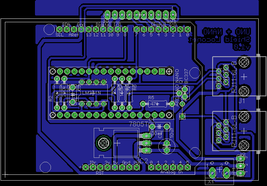

El tema del módulo GCA185 lo he probado con una protoboard y lo ha reconocido sin problemas. El caso es que cuando hice las capturas, se ve que moví algún cable o algo y empezó a dar chispazo alguna cosa jejeje, así que me parece que se ha chamuscado alguna cosa. De todas formas ya he visto que funciona correctamente, por lo que los montajes que tengo con arduino/loconet ya deben funcionar correctamente.
Ya ha hecho un diseño sencillo para montarlo en una PCB, pero con opción de ponerle tanto un arduino UNO como un NANO. Las placas de Rocrail solo son para el UNO. A ver si este fin de semana puedo hacerlas y probarlas con los sensores, pero eso es otra historia....aprender a configurar los sensores.
UNO+NANO Shield Loconet.png (36.57 KiB) Visto 3881 veces
