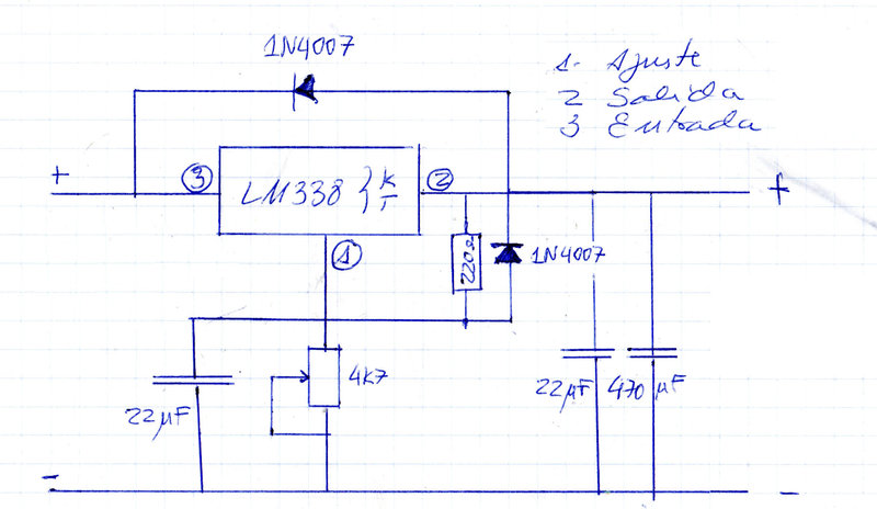

Vamos a hacer paso a paso un regulador para dos circuitos independientes (podrían ser dos óvalos, dos cantones, lo que queramos enganchar) En realidad lo que vamos a plantear es una fuente de alimentación variable, muy sencilla, que ocupa poco espacio y que sale muy barata. Los aficionados que tengan maqueta analógica, moverán sus trenes con algo parecido a esto. Los que la tengan digital podrán emplearlo para probar locomotoras, LED, iluminaciones, desvíos, etc.
Empecemos por decir, que ni soy electrónico, ni tampoco tengo idea en este campo. Pero uno es atrevido, los esquemas son sencillos y siempre hay un amigo a mano que resuelve dudas y errores; en mi caso, Juan Llobet, aficionado e hijo de un gran aficionado (ya fallecido)
El controlador que vamos a intentar hacer es fácil y partiendo del circuito fundamental, iremos añadiendo otros elementos que si bien no son estrictamente necesarios, constituyen un buen complemento: añadiremos LEDS que siempre le dan importancia y suelen ser muy vistosos, unos voltímetros, que resultan muy útiles, inversores de marcha, para quien quiera usarlo en una maqueta analógica, etc. De la misma forma, podemos usar una caja cara de una tienda de componentes o una de madera de los “chinos” que saldrá mucho más económica.
El esquema es un clásico y además muy sencillo de hacer. La pieza fundamental es el LM338K y en la propia hoja de datos, viene más o menos configurado. Tras analizar esta hoja y algunos esquemas de internet, hicimos el siguiente dibujo:

Ruego verifiques si cuando intentas parar las locomotoras la tensión mínima que llegas a tener no es 0v (creo que serán 1.25v).
Si estoy en lo cierto debe colocar 2 diodos tipo 4001; 4004 ó cualquier otro tipo en serie a la salida (en el positivo: entre el led verde y el diodo en inversa de protección.
Mensajes: 575
Registrado: 03 Ago 2008 21:00
Hola 1970, es cierto ese voltaje mínimo de salida. Voy a poner los dos diodos (2 1n4007) que dices, en serie y colocados a la inversa. Esta tarde voy a ver si avanzo un poco más y lo subo.
Un saludo Tomás
