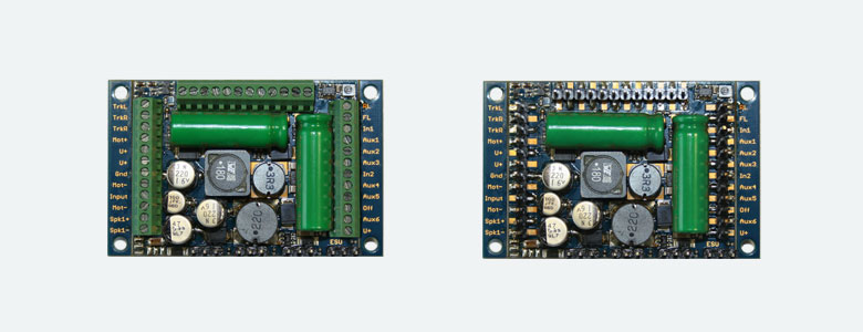

Para digitalizar las máquinas aprovechando solo el altavoz, usaré el ESU locksound v.4 XL, ref. 54500. De lo que he visto es el que más me ha convencido.
