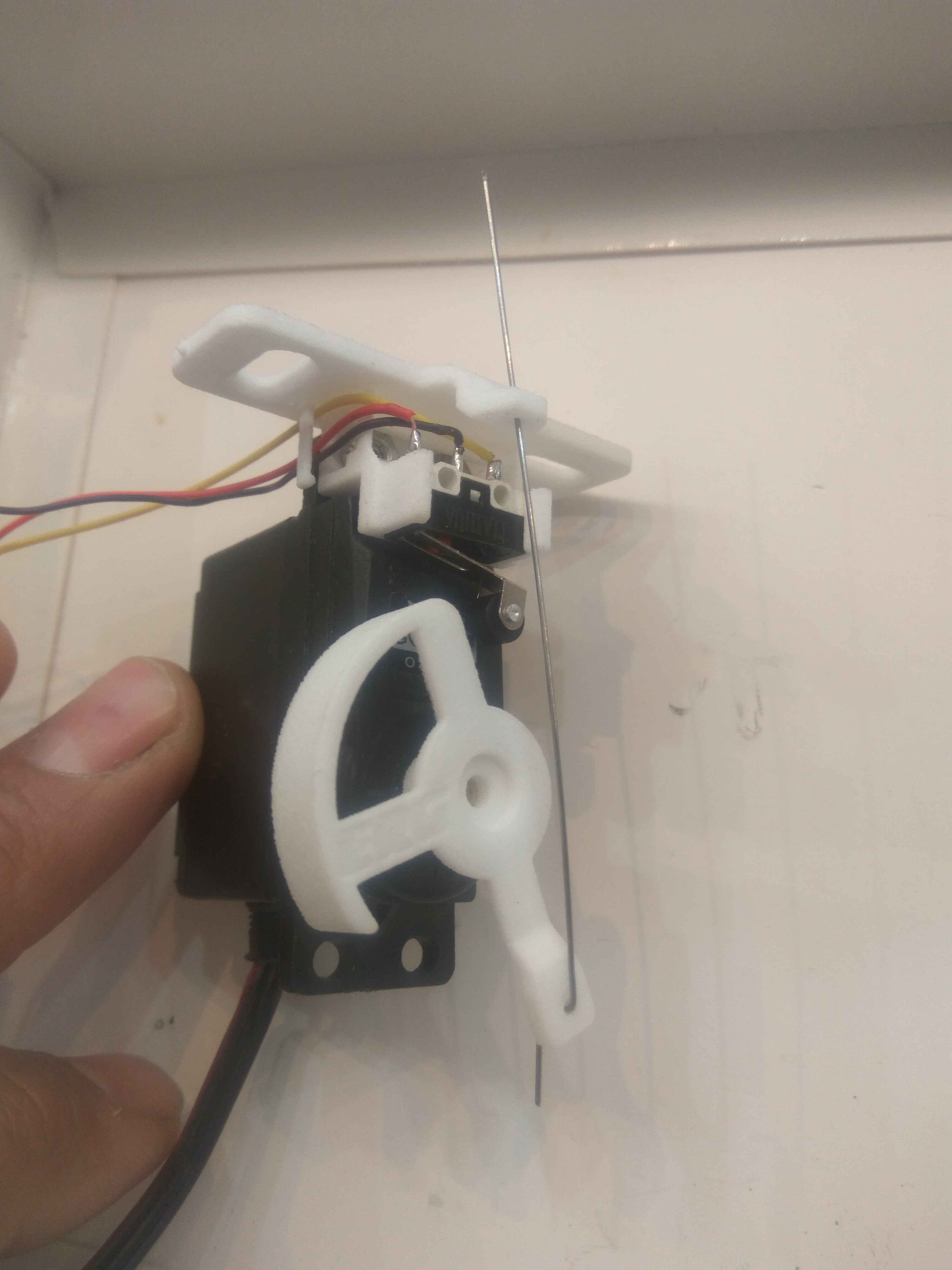

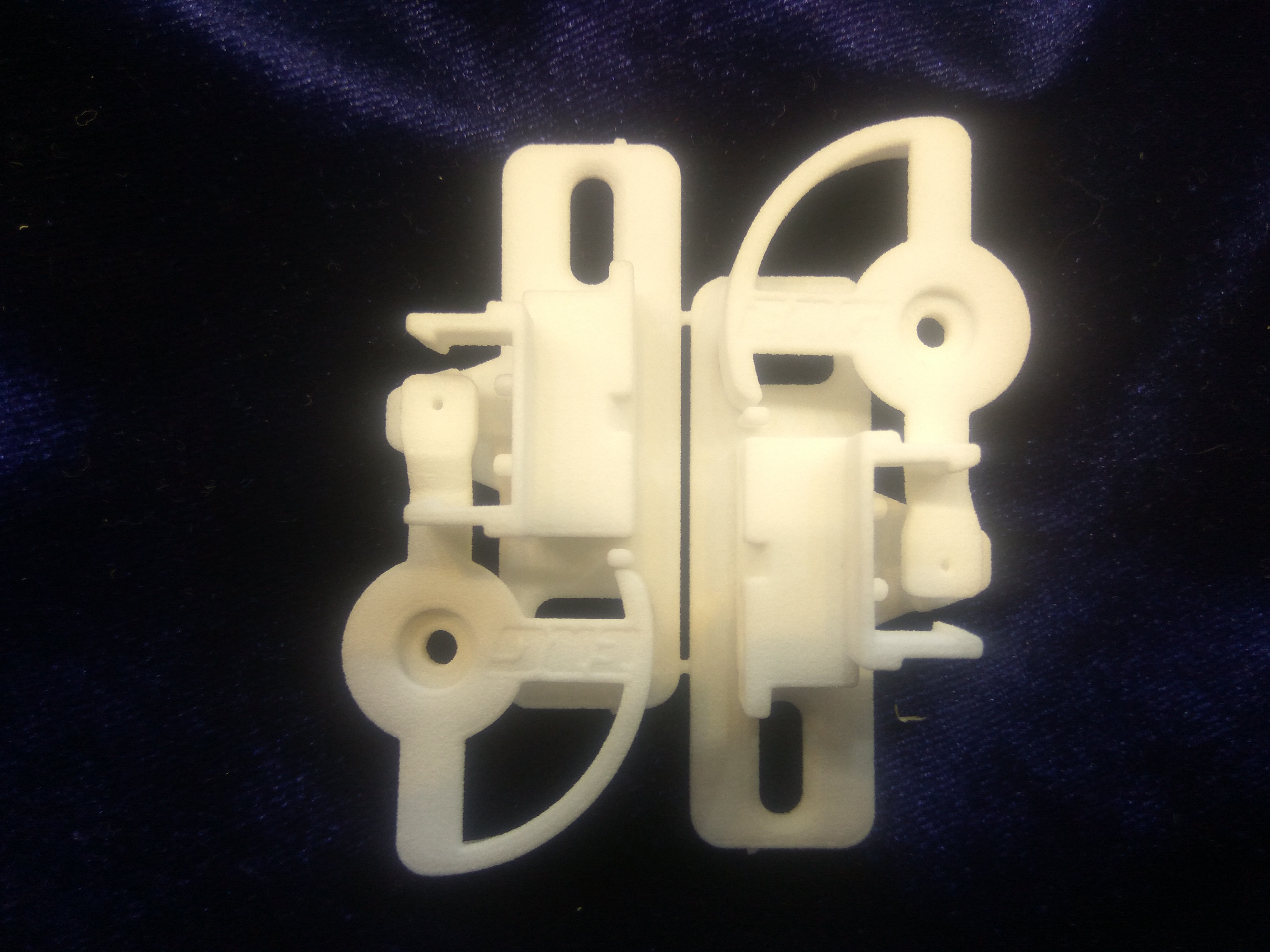

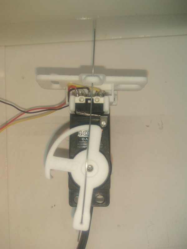

Buenos días. Desde que vi por primera vez el uso de servos para mover desvíos caí en la cuenta que era la solución definitiva para nuestro hobbie, a la par que el precio de los servos ha caído en picado, pudiendo adquirir microservos a precio irrisorio. La mayor parte de los montajes que he hecho son de tipo artesanal, pero cuando ya se necesita polarizar desvíos se puede recurrir a microinterruptores colocados de forma más o menos ingeniosa para que realicen la función. También en España tenemos producto nacional específicamente diseñado para este fin. El compañero de foro ERG ha desarrollado un sistema de fijación en 3D que es sencillo y eficiente a más no poder. A veces no merece la pena andar bricoleando para hacer cosas y por eso he adquirido una pequeña cantidad para usar en un nuevo proyecto. Siguiendo las instrucciones (que son bien sencillas) se consigue de una forma rápida y eficaz solucionar el movimiento de los desvíos. En mi caso, combinado con decoders de servos hechos en casa y una z21 consigues motorizar toda una estación en una tarde.
Mensajes: 241
Registrado: 30 Jul 2014 17:55
No conocía este adaptador del compañero ERG, parece realmente simple y funcional, lo tendré en cuenta para cuando lo necesite. Muchas gracias por compartirlo bakertalgo.
