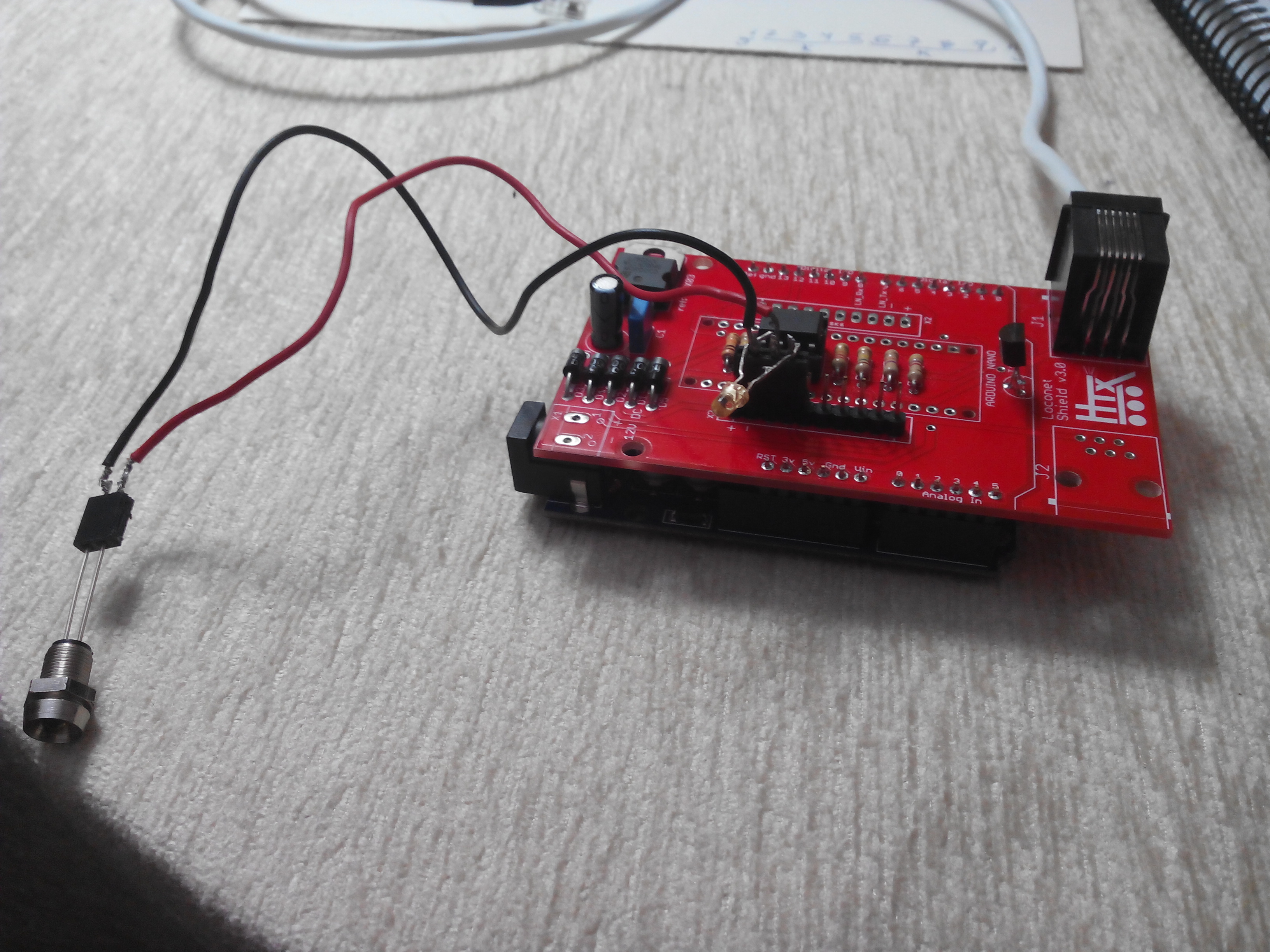

Buenas a todos,
Recurro a vosotros por si me podéis echar una mano con este tema que llevo un tiempo buscando información y no he sabido como hacerlo.
Lo que quiero hacer es conectar semáforos o señales luminosas de varios aspectos, 4 aspectos (rojo, verde, amarillo, verde-amarillo), 2 aspectos (verde, verde-amarillo), etc. y manejarlo con el RocRail.
Estoy usando las placas similares a las que se usan de Peter Giling de entrada y salida, pero no he encontrado como hacerlo ni donde conectarlo. He buscado información en las guías y con las ayudas del propio programa, pero no termino de comprender como maneja RocRail las señales luminosas.
Para probar he conectado un par de leds en modo salida, a modo de semáforo rojo y verde.
Tampoco se como se configura estas señales con el programa. Entro en las propiedades del objeto "señal" y no se como configurarlo, ni que dirección ponerle, ni como parametrizarlo.
Los led si los he conseguido manejar de forma independiente en modo interruptor (enceder/apagar).
Alguien sabe como puedo hacerlo?? Me puede echar una mano??
Saludos y gracias de antemano.

Consigue primero que los semáforos te funcionen a órdenes de la central DCC y luego es cuestión de configurarlos en el software que controla la maqueta.
Empieza, por tanto, conectando esa placa a las vías de la manera que corresponda, y busca cómo cambiar las luces con el mando de la central.
