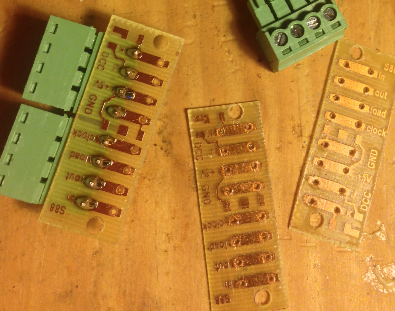

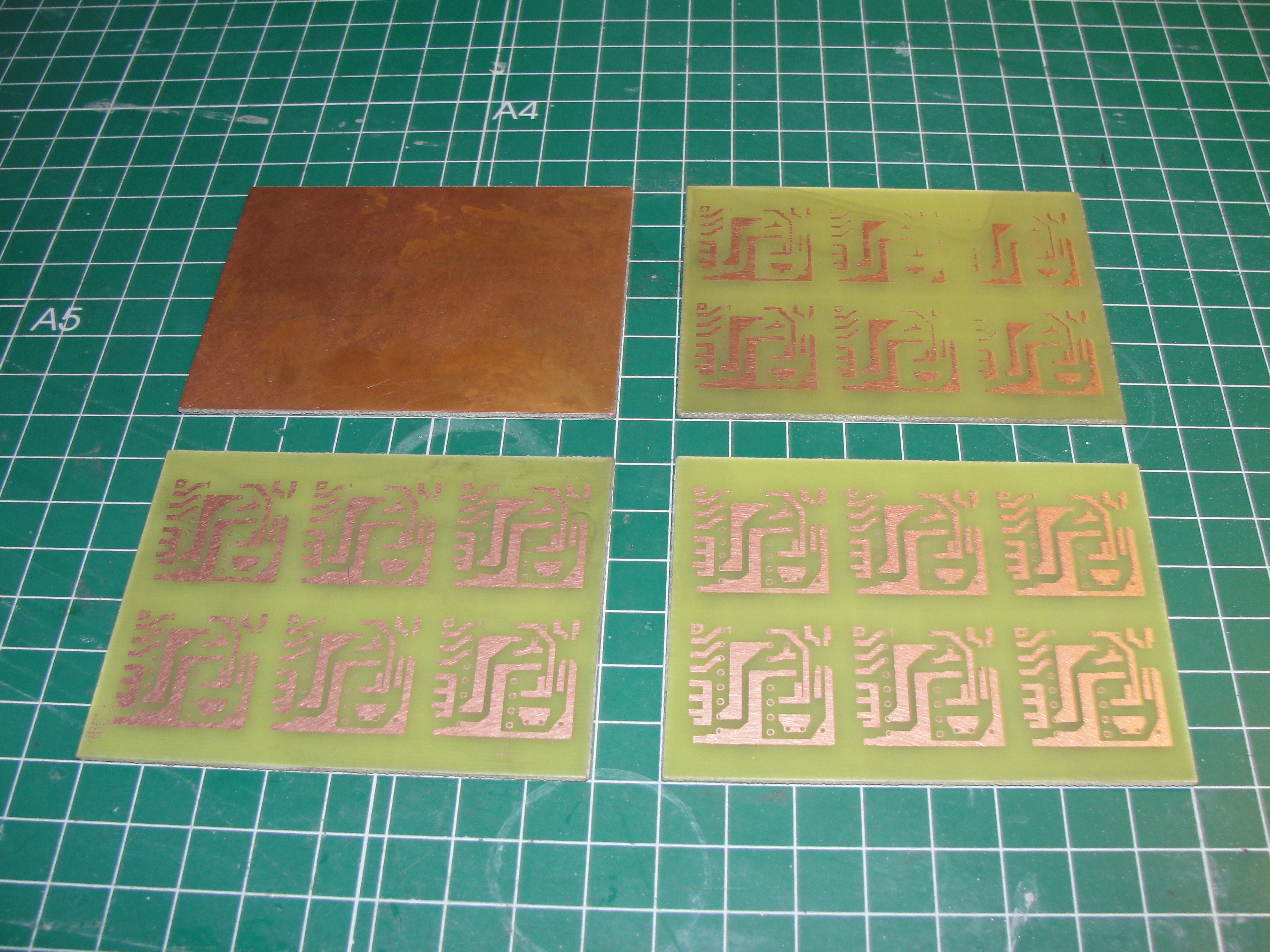

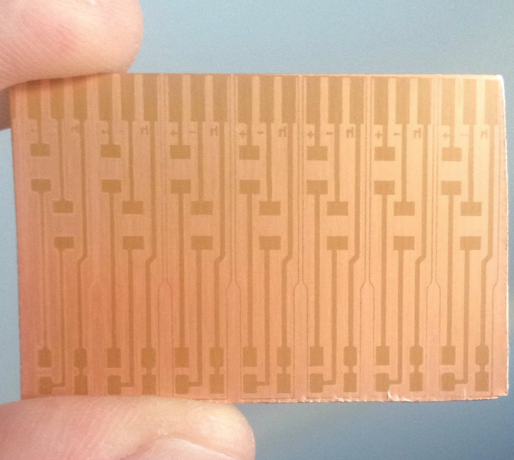

Yo nunca estaño nada adrede, porque he comprobado con una lupa de mucho aumento que el estaño me reproduce exactamente las imperfecciones del cobre, y solo aumenta 'hacia arriba' las pistas, lo que no me parece necesario.
Como sueldo con grasa decapante, el residuo que deja no lo quito, y me protege suficientemente las placas de circuito impreso y sus soldaduras. Luego tampoco uso lacas ni barnices, ni protejo las placas por abajo de ninguna manera extra.
Pero un buen amigo me proporciona placas ya fotosensibilizadas de excelente calidad, y las impresiono con luz ultravioleta en una insoladora. Ahí es donde hay que gastar, en mi opinión: en las placas y en la insoladora. Las que mejor me han salido apenas quedan teñidas una vez reveladas, pero luego salen impecables. Ahí va la placa teñida:
Revelo con sosa y ataco con 1 parte de salfumán + 2 partes de agua oxigenada (110vol), ambos productos del supermercado. Todo en un plato de sopa calentado al microondas. En unos 50 minutos está la placa lista para soldar, taladros incluidos.
Aquí se ve otro resultado, y la enorme precisión del fotograbado:
Yo siempre recomiendo centrarse en conseguir buenas placas desde el inicio, para no preocuparse después por nada más.

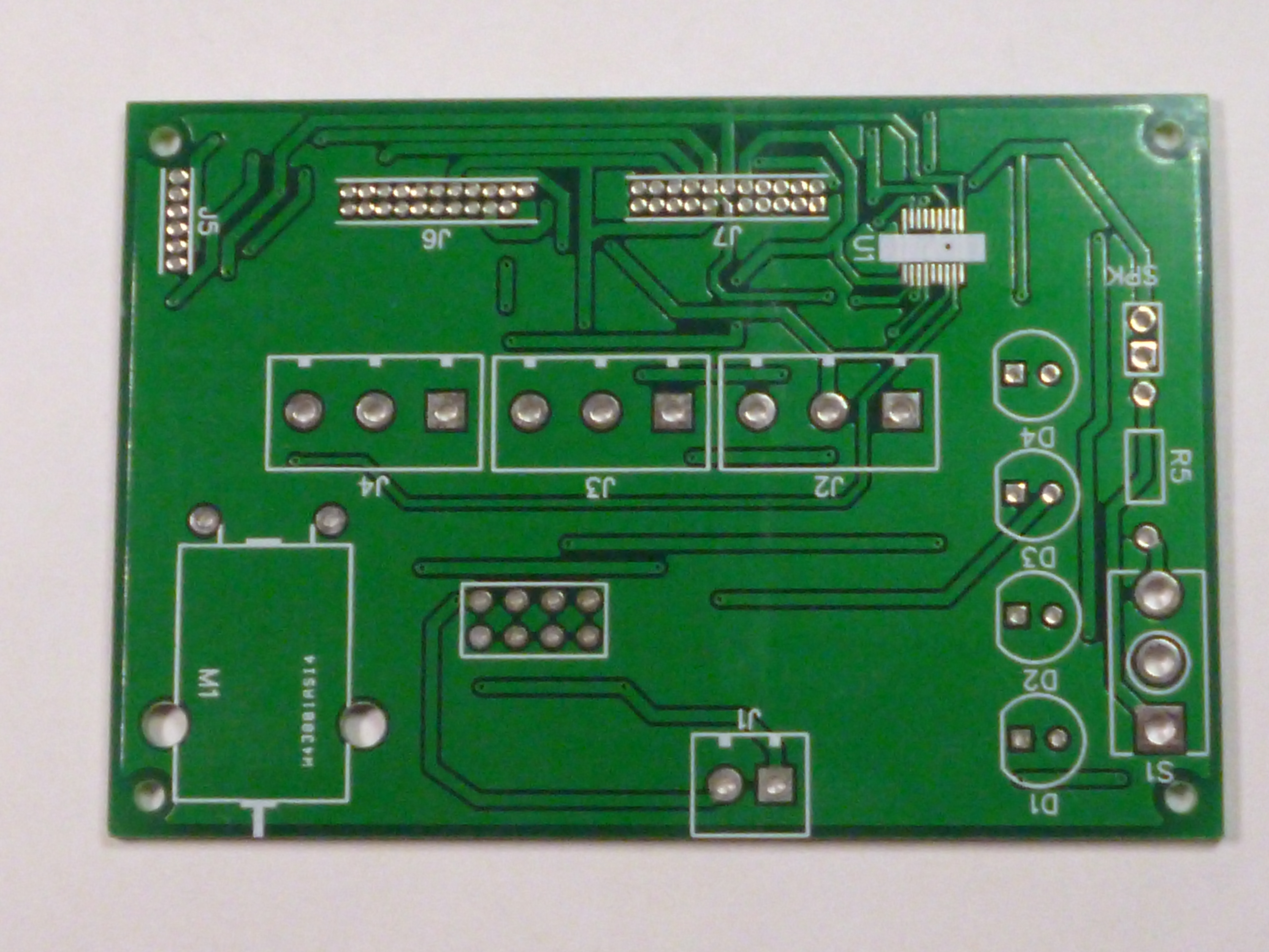

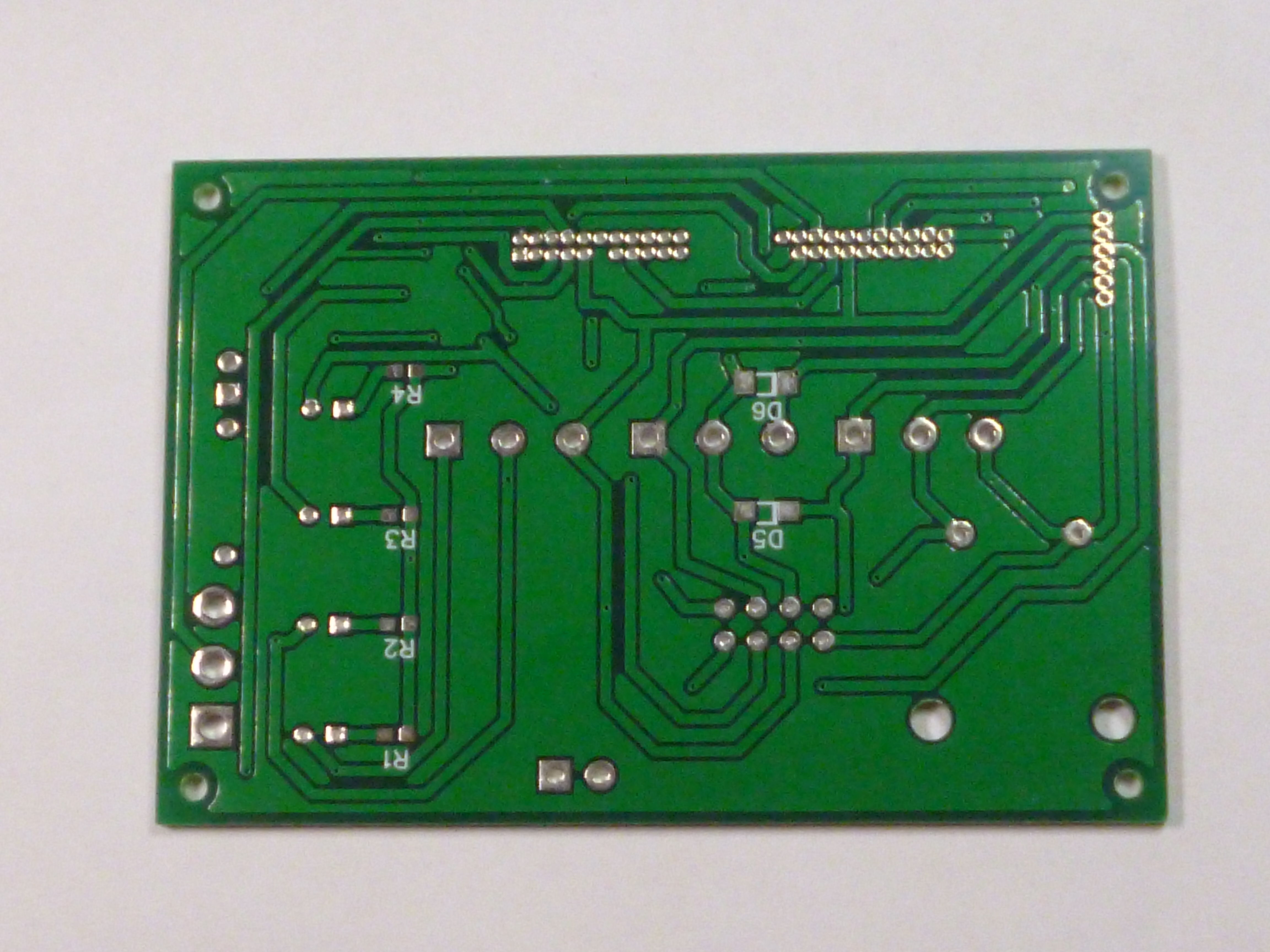

Y de verdad merece la pena meterse en esos berenjenales, cuando por 5 euros te hacen 10 placas de 10x10 cm., totalmente profesionales y a dos capas ????????
Buena solucion catenarias. ¿Estas placas te las han hecho ellos? Voy a probar, de momento a una capa.
Norber escribió:
Revelo con sosa y ataco con 1 parte de salfuman + 2 partes de agua oxigenada (110vol), ambos productos del supermercado. Todo en un plato de sopa calentado al microondas. En unos 50 minutos está la placa lista para soldar, taladros incluidos.
Hola Norber, yo revelo con sosa también y ataco con 1 parte de salfuman + 1 parte de agua oxigenada (110vol) +1 parte de agua del grifo, en 2 minutos esta lista, si te pasas en tiempo te la vela completa. 50 minutos te obliga a estar pendiente constantemente y te quita tiempo, aunque viendo el resultado, parece una buena solución.
Mensajes: 991
Registrado: 31 May 2013 22:09
idanda escribió:
Si, están fabricadas por estos chinos y diseñadas con el Dip trace:
https://diptrace.com/
Este soft, muy sencillo, con buenas bibliotecas, es gratuito, en Español, permite exportar los ""gerber"" para su fabricación y hay por ahí, un parche, para ampliar la versión gratuita a dos caras y creo que 400 pines.
