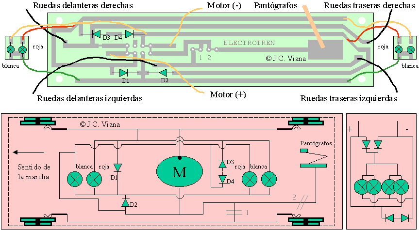

Se trata de la primera ref. de japonesa verde. Quiero digitalizarla y no tiene enchufe nem, sino 8 agujeros en la placa. Además indica que hay que cortar varias pistas de la misma...
Voy justito de temas electrónicos, y quería saber si alguien lo ha hecho antes según indican las instrucciones y la cosa funciona.

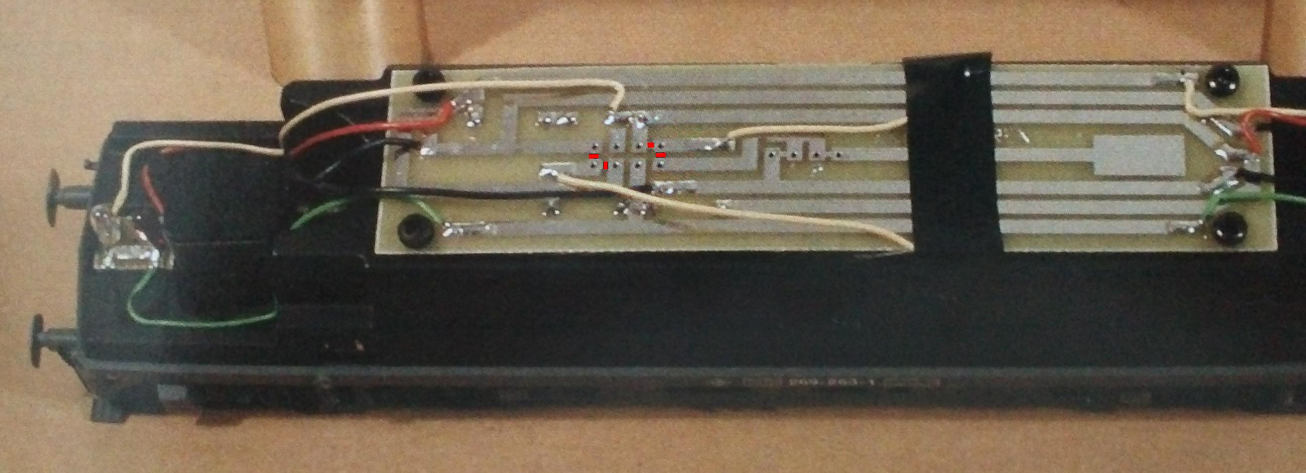

Buenas, lo de cortar las pistas es así, tal cual viene en las instrucciones, con un cutter afilado no debería ser problema. Eso sí, asegúrate que la pista queda interrumpida, sin continuidad eléctrica.

Lo que no recuerdo es el proceso ya que tiene su tiempo, pero creo recordar que el decoder iba pinchado directamente a la placa, no llevaba conector dumy y el corte de estas pistas de hacia para eliminar el "puente" que hace el dumy conectado.

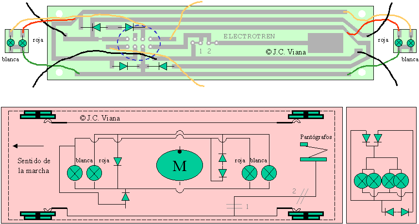

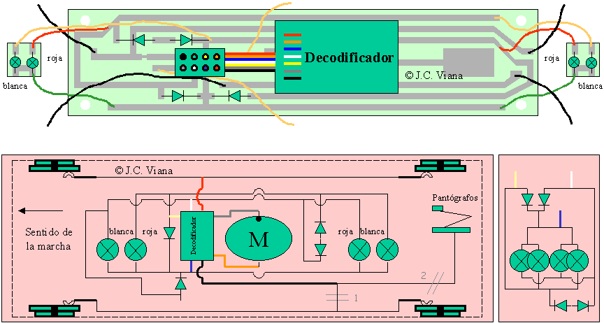

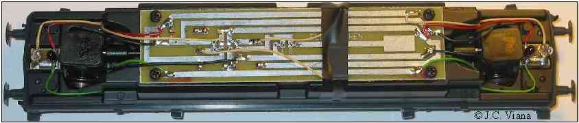

Buenas tardes. En su dia recopilé de aquí mismo unas imágenes que dejan claro por dónde hay que cortar las pistas (puntos rojos de la última foto) para poder digitalizar la locomotora. Después de esto sólo hay que pinchar el decoder en los agujeros y si se quiere añadir un poco de soldadura de estaño. Os dejo las imágenes...

Recomiendo no soldar directamente el decóder en los agujeros. Mejor soldar 8 pines como los de la foto, que se pueden encontrar en cualquier casa de componentes e incluso en alguna ferretería importante, y pinchar el decóder en estos pines.

De especial ayuda las imagenes de J.C.Viana facilitadas por JoseM354, ya que tenía tambien dudas de la posición en que pinchar el decoder, de cual sería el Nº1 donde pinchar el naranja.

Hoy estuve con los trenes, pinchando decoders , y me animé con la 269. Corté las pistas de la placa y pinché el decóder directamente en los agujeros, no soldé nada. La loco tras tocar un poco las cvs 3 y 4 gana mucho en comportamiento. Con las luces me daba problemas, ya que tras invertir la marcha se encendían tanto blancas como rojas en ambos testeros.
