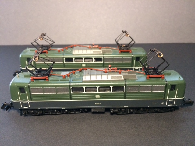

Buenos días a todos, tengo dos locomotoras exactamente iguales minitrix, una digitalizada y la otra no, las dos después de unos dos minutos de funcionamiento se paran, alguno me podéis decir a qué puede deberse?, la digitalizada la hago funcional con una central twin center y la analógica con un transformador de trix, como a las dos les ocurre lo mismo tiene que deberse a algún problema eléctrico ajeno a la digitalización.
Ruedan por circuitos diferentes, la digitalizada por uno digital y la otra por uno analógico. Tengo más de 30 locomotoras y casi todas ellas digitalizadas y sólo me pasa con estas dos, que como he dicho antes son de la misma marca y modelo.

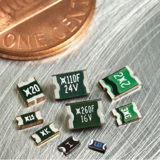

Localiza el termofusible y puentealo a ver si solucionas el problema.
Los termofusibles se distinguen por tener una marca en forma de dos V entrelazadas.

Lo que dice Fantito tiene pinta de ser el problema; por lo que dices, algo se calienta y hace que se pare la locomotora; cuando se enfria vuelve a funcionar.
Tengo entendido que estos termofusibles con el tiempo se degradan y podría ser lo que te ocurre.
La prueba de puentearlos es válida; si luego quieres recuperar su protección, desuéldalo con cuidado y lleva esa pieza a una casa de componentes electrónicos para sustituirla por otra.
Si sólo la puenteas, la locomotora funcionará, pero estarás quitando una protección por sobrecalentamiento.
Tú mismo.
Un abrazo.

La locomotora es una eléctrica clase 151 verde, viene en el catálogo de trix del año 2003/2004 con la referencia 12761

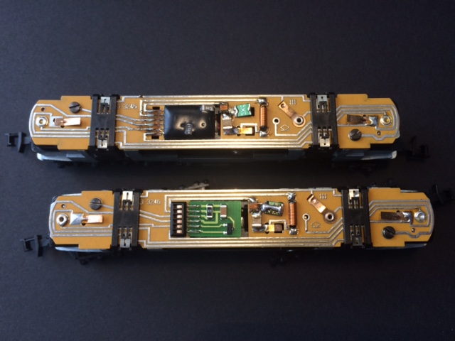

Vista de la placa

Puentea el componente verde que tiene una de los contactos al motor y lo habrás solucionado.
