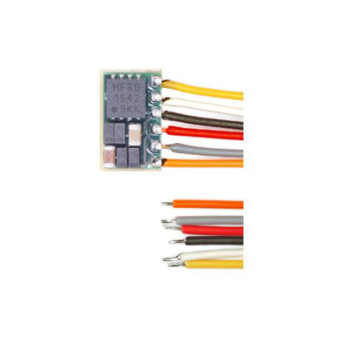

Finalmente llega el momento de instalar el decodificador. El que he seleccionado es un modelo 76425 de Uhlenbrock.
El cableado del dispositivo es el siguiente:
Lo primero que vamos a hacer es eliminar el conector, ya que no tenemos dónde usarlo. Yo también voy a eliminar el cable verde, ya que no voy a usar la función auxiliar y el espacio que tenemos es muy limitado. Concretamente lo he desoldado de la placa.
Lo siguiente es conectar los cables de la toma de corriente. Para ello decidiremos hacia qué lado será el sentido natural de la locomotora y conectaremos el cable negro al lado izquierdo de la marcha y el cable rojo al lado derecho.
Como el espacio es oro, intento dejar los cables con el largo justo, para que no molesten.
Los siguientes son los cables del motor, naranja y gris.
Ya podemos fijar el motor en su lugar con el resto de la placa que cortamos al principio.
Para evitar contactos accidentales, he protegido el descodificador con macarrón termoretráctil.
Vemos que nos quedan libres los 3 cables de la iluminación. El azul es el hilo común de la iluminación. El blanco la iluminación delantera y el amarillo la trasera.
Estamos usando led, por lo que es importante saber que el azul común es el positivo, mientras que blanco y amarillo nos van a dar el negativo. Por lo que tendremos que polarizar los diodos de esta forma.
Para limitar la corriente, uso un par de resistencias de 1K2 1/8W.
Otra cosa a tener en cuenta es que estamos usando diferentes modelos de led, Si no queremos tener problemas con que unos se iluminen y otros no, deberemos conectarlos en serie. Si los conectáramos en paralelo usando una sola resistencia para limitar la corriente, las pequeñas diferencias en sus valores de polarización harían que algunos drenaran toda la corriente y otros no llegaran a polarizarse.
A continuación un vistazo a la maraña de cables de los led, he tenido que usar unas pinzas para mantener los led en su sitio mientras que el pegamento fraguaba.
Y finalmente todo ordenado tras conectar los diferentes led en serie y estos al decodificador.
Se puede apreciar como he usado cinta de enmascarar para ordenar los cables y las resistencias de polarización 1K2 1/8W alojadas a los lados del decodificador.

Hola, buena transformación, solo un pero.
Habiendo decoders como este, a un precio bastante asequible, y no viendo que hallas independizado las luces de los testeros (blancas/rojas, superiores de inferiores):
Yo no hubiera sacrificado tanto peso del chasis.

Tienes toda la razón en cuando a usar un decoder mas pequeño y eliminar menso contrapeso, pero era la primera. Estoy ahora mismo liado con otras dos transformaciones y ya os informaré.
