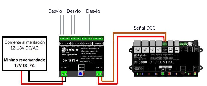

Hola, a ver si tengo suerte y alguien me resuelve la duda que tengo sobre la digitalización de desvios. Tengo desvios trix con sus respectivos motores (14934 y 14935) y voy a montar la DCC++. ¿Los motores se pueden conectar a la DCC++ directamente? Si no se puede ¿Como se conecta la DCC++ al decoder digikeijs dr4018?
Daludos y gracias
Enviado desde mi Redmi Note 9 Pro mediante Tapatalk
Mensajes: 734
Registrado: 06 Mar 2017 12:49
Los motores de Minitrix no traen decodificador integrado, igual que la mayoría de los fabricantes, por lo cual NO puedes conectarlos directamente a la señal DCC. El DR4018 es perfecto para este cometido.
He modificado una imagen que he encontrado en los manuales para que veas la conexión. Sustituye la central DR5000 de la imagen por la DCC++, que para el caso es lo mismo.
Maqueta 2: Iberama 801 3N
