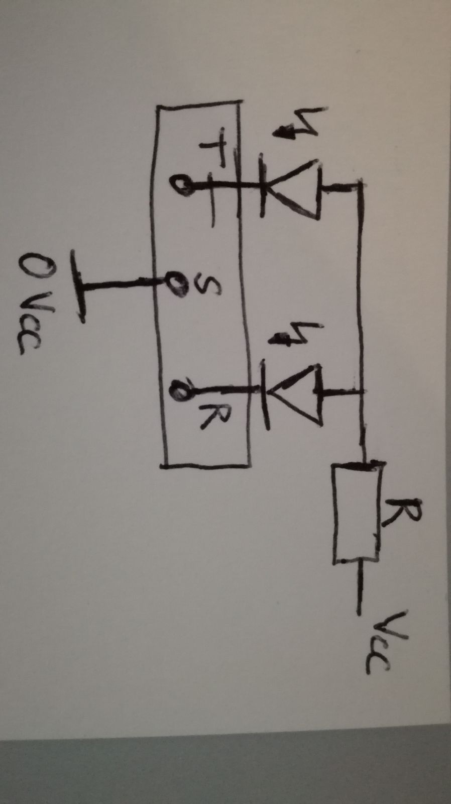

El + del led rojo en que letra va conectado? Y el negativo del led rojo? Y para el verde? Igual?

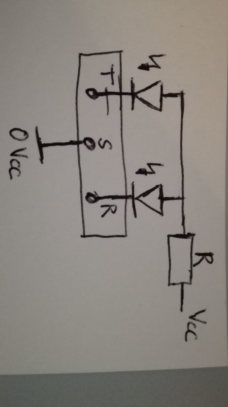

Enviado desde mi Aquaris M5 mediante Tapatalk
Una forma de conectarlos sería la del esquema que te adjunto.
La resistencia depende del tipo de led y de la tensión de alimentación, pero puedes ponerla de 1K5 Ohm.
Los colores de los diodos, no te sé decir cual sería el verde o el rojo, pero es cuestión de conectarlos y probar.
