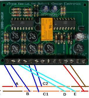

Estoy teniendo problemas con los gestores de bucle y la central Roco Multimaus.
Como necesitaba instalar retromódulos dentro de los bucles, compré primero el gestor de bucle Keerlus de Rosoft y lo instalé tal y como dicen las instrucciones y siguiendo los consejos del hilo :
http://forotrenes.com/foro/viewtopic.php?f=7&t=69930
No he llegado ni tan siquiera a instalar los retromódulos y la instalación la he hecho tal y como dicen las intrucciones. Os dejo un dibujo.
El caso es que no ha funcionado de ninguna de las maneras. Lo más que hace es entrar por un lado correctamente y al salir hacer el corto.
Viendo que no funcionaba y como tengo que instalar otros 2, uno en una estación y otro en el puente giratorio, busqué otras opciones y viendo que el de Trenes Aguiló también vale para los retromódulos adquirí ese modelo.
El caso es que lo he instalado de la manera más sencilla posible, es decir cogiendo la corriente de la vía anterior al bucle y dando salida desde el gestor al bucle, sin instalar retromódulos ni nada, y el caso es que me hace lo mismo que el otro. Entra por un lado y al salir por el otro hace corto.
¿ Qué puede estar fallando ?
¿ Puede ser que mi central no admita gestores de bucle ?
¿ O que la central es muy sensible y no da tiempo a que el gestor haga su trabajo ?
Saludos y gracias anticipadas.

He ido releyendo todo el hilo otra vez para ver si logro encontrar una pista y veo que nos falta mucha información.
Lo último que nos dices es que el gestor de bucle que tienes instalado es un Reutenhause, cuando empezaste diciendo que tenias un Rosoft, para más tarde decir que habías puesto uno de Trenes Aguiló sin especificar.
Todo apunta que tienes las zonas aisladas mal puestas.
Como se aísla un bucle: Se aíslan los dos carriles en ambos extremos y con un corte paralelo en cada carril (los dos carriles han de estar cortados en el mismo punto, no un carril más largo que otro), en la zona aislada tiene que caber el tren más largo que tengas, no funciona si tienes un tren entrando en el bucle y otro saliendo a la vez.
En el caso de usar un retromódulo, este se conecta a la entrada del gestor, nunca a la salida. Eso es porque como que la salida cambia la "polaridad" de la vía, y los retromódulos siempre comparan uno de los polos, no los dos, si los conectamos a la salida pueden quedar mezclados los dos polos. Es decir, los retromodulos siempre comparan el polo K, que es el cortado, sobre el J que es el que no cortamos y el gestor de bucle al ir alternando la J y la K, el retromódulo no puede saber si está en modo JK o en modo KJ (no se si me explico).
