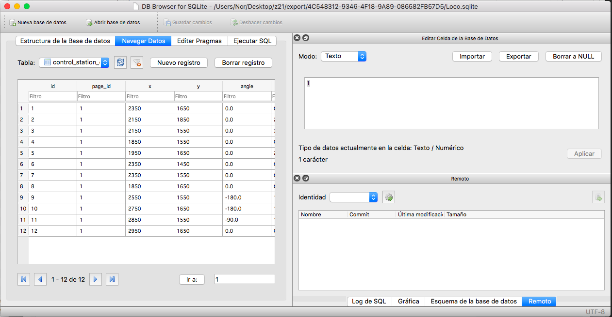

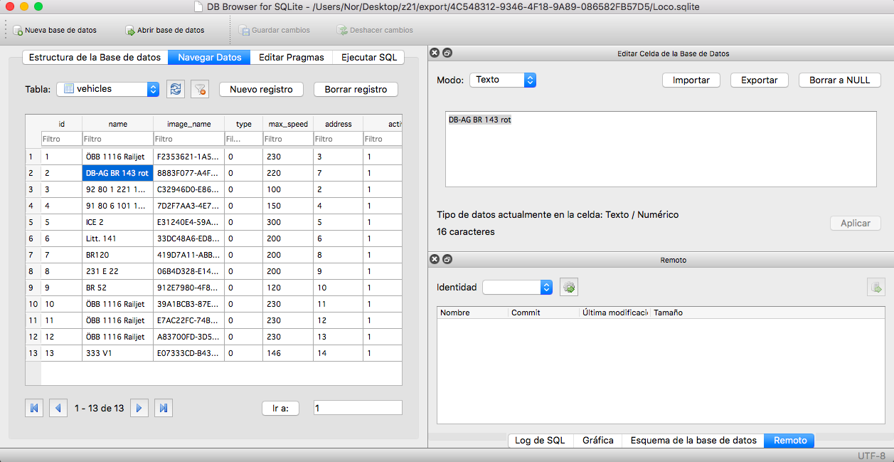

La nueva aplicación parece hacer lo mismo que la anterior, pero la base de datos sobre la que se construye la configuración de cada maqueta es diferente:
- En la z21mobile.app se usaba XML. Aquí puede verse cómo era.
- En esta de ahora la base de datos es SQLite Format 3 y no tiene nada que ver con la anterior. Se puede editar, por ejemplo, con navegadores de bases de datos SQLite como el de la foto:
Lo que no ha cambiado es que el archivo que la nueva aplicación exporta, llamado Z21 configuration.z21, es realmente un .ZIP, y para editarlo hay que renombrar primero la extensión final.

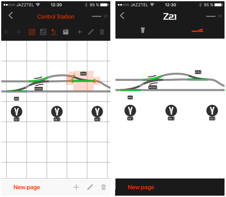

A la izquierda el modo edición. A la derecha el resultado.
En un teléfono pequeño como el mío cuesta hacer las cosas, pero en un iPad debe ser una gozada.
Y la estética es mucho mejor que en la aplicación original. Lo que se respeta es el protocolo de comunicación con las centrales. Debe ser por eso que funciona bien con la z21f.

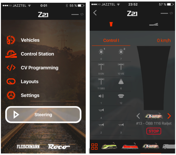

La he toqueteado muy poco a nivel local, vamos, sin manejo en maqueta. Me gusta la verdad la nueva interfaz...pero es una auténtica pena que no se puedan importar los datos introducidos de la otra aploicación, es una faena tener que ir pasando uno a uno con tanta función...
He notado que al poner "el regulador" a tope o al mínimo, vibra.
Aún le queda por pulir. Me aparece seleccionado el idioma español, pero sale una mezcla de inglés/alemán.

Eso que necesitas ahora ya sí se podría hacer con un editor de SQLite como el que mostré más arriba: aparece la lista de locomotoras y cambias en ella lo que quieras, añades y quitas. La imagen te da idea de cómo. Y será cuestión de tiempo que salgan aplicaciones específicas, hechas por aficionados, para esto mismo.
En este sentido el cambio de la base de datos que subyace en la definición de cada maqueta es beneficioso.

Estoy intentando configurar los desvios con el “control station”, pero no encuentro la forma de girar cada pieza de desvio a la posición adecuada.
¿Como lo has hecho Norber?
En el antiguo programa pulsabas largo soble el desvio y podias rotar el desvio, pero con esta nueva app no encuentro la forma.
Mensajes: 186
Registrado: 21 Ago 2015 11:43
Bueno, ya he visto como, con dos dedos hago rotar el desvio.
No obstante me parece que la nueva aplicación está todavia un poco verde, la confeccion del plano para desvios me parece dificil de manejar.
Mensajes: 186
He actualizado a la ultima version del firmware de la z21 y va mucho mejor el comtrol station. Creo que el problema era que no tenia actualizado el programa.

Aunque sea en alemán, se puede intuir como se pueden mover los desvíos y enlazar las vías. La verdad que no se parece en nada a la anterior.
Mensajes: 198
Registrado: 28 Feb 2012 13:36
Acabo de encontrar otra en inglés.

Sin duda es donde más ha ganado la aplicación. Algunos para unir vías en la anterior hemos llegado a hacer un JPG de fondo con el esquema completo de la estación a controlar y colocar los desvíos encima con el editor :lol: :lol: :lol: .
Cambia mucho la apariencia desde luego.

He estado trasteando con ella, sobre todo con los desvío y el esquema de la estación, y es para mi casi imposible hacer el esquema, he incluso con sobredosis para la artritis es delicado hacer el giro de los desvío, y cuando los vas a unir desaparecen algunos.
Bueno, me pasaré a la tila, haber si lo consiguo.
Se admite sugerencias. ++.
Mensajes: 186
Hola Pablob
A mi me pasaba lo mismo y se soluciono cuando actualice a la ultima versión del firmware de la central z21.
Mensajes: 180
Registrado: 28 Oct 2015 09:35
Hola Pacomat.
El problema es que yo utilizo la z21f, y cuando estoy haciendo el esquema con la tablet no la tengo conectada, estoy trabajando sin conexión.
