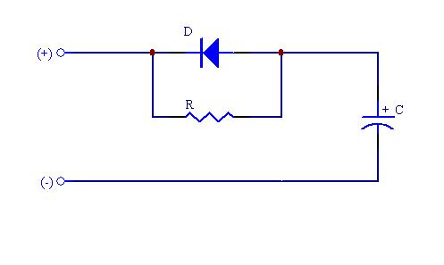

El condensador presenta un problema, y es que cuando está descargado, y lo alimentamos absorbe la energía de una forma muy brusca. Por ello, una simple resistencia, limitará el pico de corriente, al valor que nosotros queramos. Por otra parte, cuando queremos que el condensador actúe por falta de alimentación en la locomotora (porque hay una corazón no polarizado, suciedad en la vía o mal contacto en general), queremos que el condensador entregue rápidamente su energía al decodificador, que a su vez lo entregará al motor. El condensador, no va a entregar más potencia, que la que el decodificador y motor necesitan para funcionar. Para ello, emplearemos un simple diodo, para que la corriente apenas circule por la resistencia en la descarga. El esquema de principio del "stay alive", sería este:
Cuando el decodificador reciba tensión, el condenador C se cargará suavemente a través de la resistencia R. Cuanto mayor sea la resistencia R, más tiempo le costará al condensador cargarse. Cuando el decodificador deje de recibir tensión (por un fallo de contacto con la vía), el condensador C se descargará a través del diodo D. Cuanto mayor sea la corriente que consuma el motor, en menos tiempo se descargará el condensador (y menos autonomía tendremos). Dado que interesa no sobrecargar la centralita que alimenta a los trenes que están en la vía, en la práctica (hablo en mi caso), es habitual tiempos de carga del condensador entre 15 y 40 segundos. Hay que tener en cuenta, que si tuviéramos muchas locomotoras con el stay alive, al dar la centralita tensión a la vía, la suma de todas las corrientes a cada uno de los condensadores, podría adquirir un valor elevado, haciendo creer a la centralita que hay un cortocircuito. Existe la posibilidad de hacer una carga “controlada” (solo se cargaría el condensador, cuando direccionáramos a cada una de las locomotoras). Con esto, podríamos cargar los condensadores en menos tiempo, con resistencias más pequeñas.

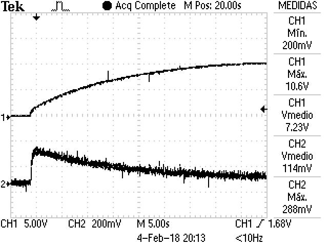

Aquí podemos ver en el canal 1 (CH1) cómo se carga el condensador (con una curva exponencial), hasta llegar a los 10V que limita un zéner (en verdad, llega a los 10,6V), y en el canal 2 (CH2) vemos la corriente, medida directamente en la vía (de ahí que no se vea un trazo “limpio”, midiendo la caída de tensión a través de una resistencia de 1 ohmio), y luego multiplicando por 3 (para tener mayor resolución de medida):
El pico de carga alcanza 1/3 x 0,288V/1R=0,096A

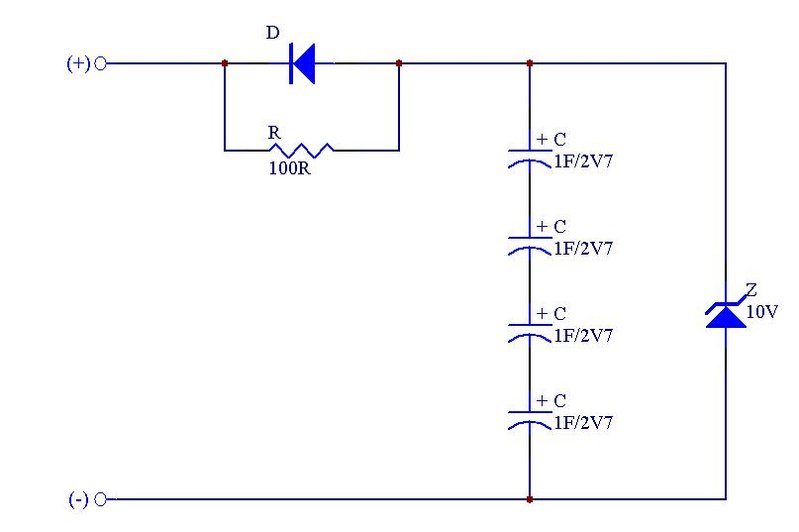

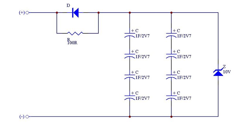

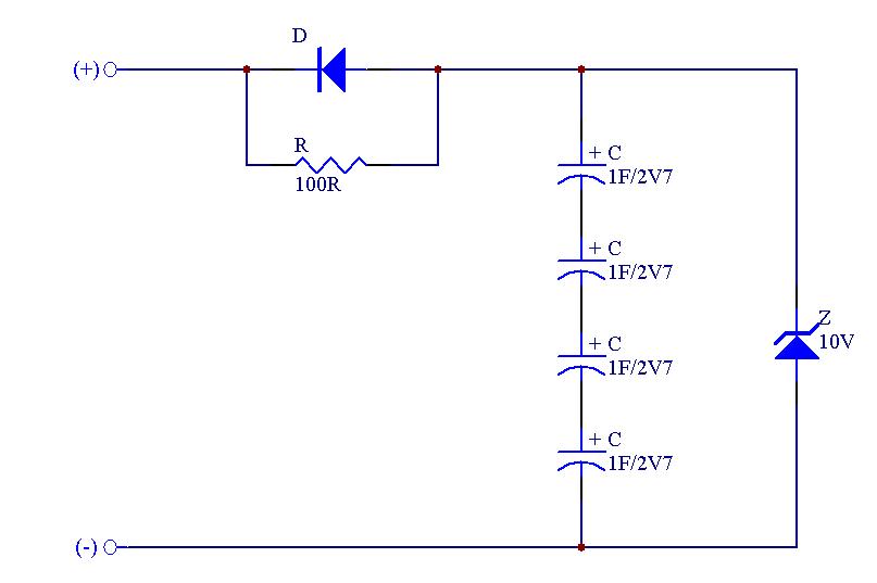

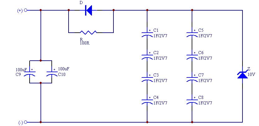

Como en mi caso, utilizo condensadores de 1F/2,7V (hay quien emplea condensadores de 1000uF/16V), conecté en serie varios condensadores, para que se repartieran la tensión que les llega a través de la vía (que suele ser 12-14V). Pero ojo, así come en las resistencias, al conectarlas en serie, la resistencia aumenta, y al conectar en paralelo la resistencia disminuye, con los condensadores ocurre justo lo contrario con la capacidad: al conectar en serie condensadores, la capacidad disminuye, y al conectar en paralelo, aumenta. Utilicé cuatro condensadores en serie, que teóricamente podrían trabajar hasta 2,7V x 4 = 10,8V, siendo la capacidad total, Ct=C/4 = 1F/4 = 0,25F:
Es decir, he dividido la capacidad por cuatro, pero la tensión la he multiplicado por cuatro. La energía teórica que puedo almacenar ahora es:
E=1/2 x C x U x U = 1/2 x 0,25F x 10,8V x 10,8V = 14,6J.
Siendo estrictos, y dado que los condensadores electrolíticos presentan tolerancias bastantes grandes, tendría que haber conectado en paralelo con cada condensador, una resistencia de un valor elevado, para que de esta forma, la tensión en cada condensador la impusieran las resistencias, y no los condensadores.
En la práctica, hago trabajar a los condensadores un poco por debajo de 10,8V, y para ello se emplea un zéner que limitará la tensión a unos 10V:
E=1/2 x C x U x U = 1/2 x 0,25F x 10V x 10V = 12,5J
Pero no se puede exprimir la energía del condensador hasta el último julio, porque cuando la tensión que tiene la batería de condensadores es de 5-6V, el decodificador parará el motor (empieza a hacer cosas raras con las luces, intentando arrancar el motor, pero ya no es posible).
La energía que no podremos sacar del condensador es:
E=1/2 x C x U x U = 1/2 x 0,25F x 5V x 5V = 3,125J
Por tanto, vamos a poder obtener 12,5-3,125= 9,4J de la batería de condensadores

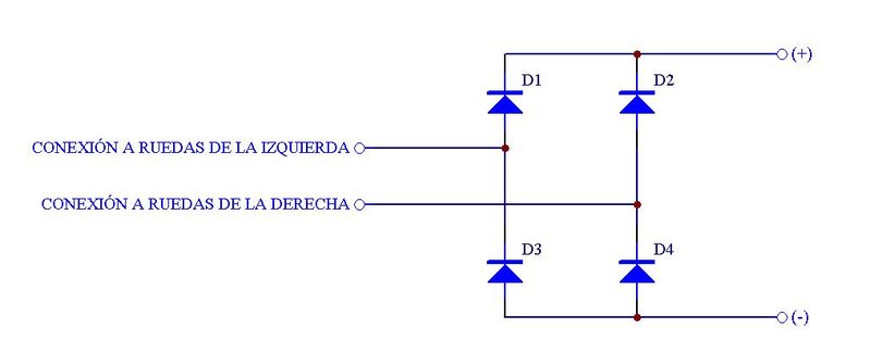

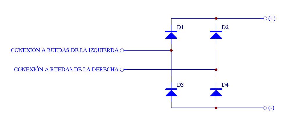

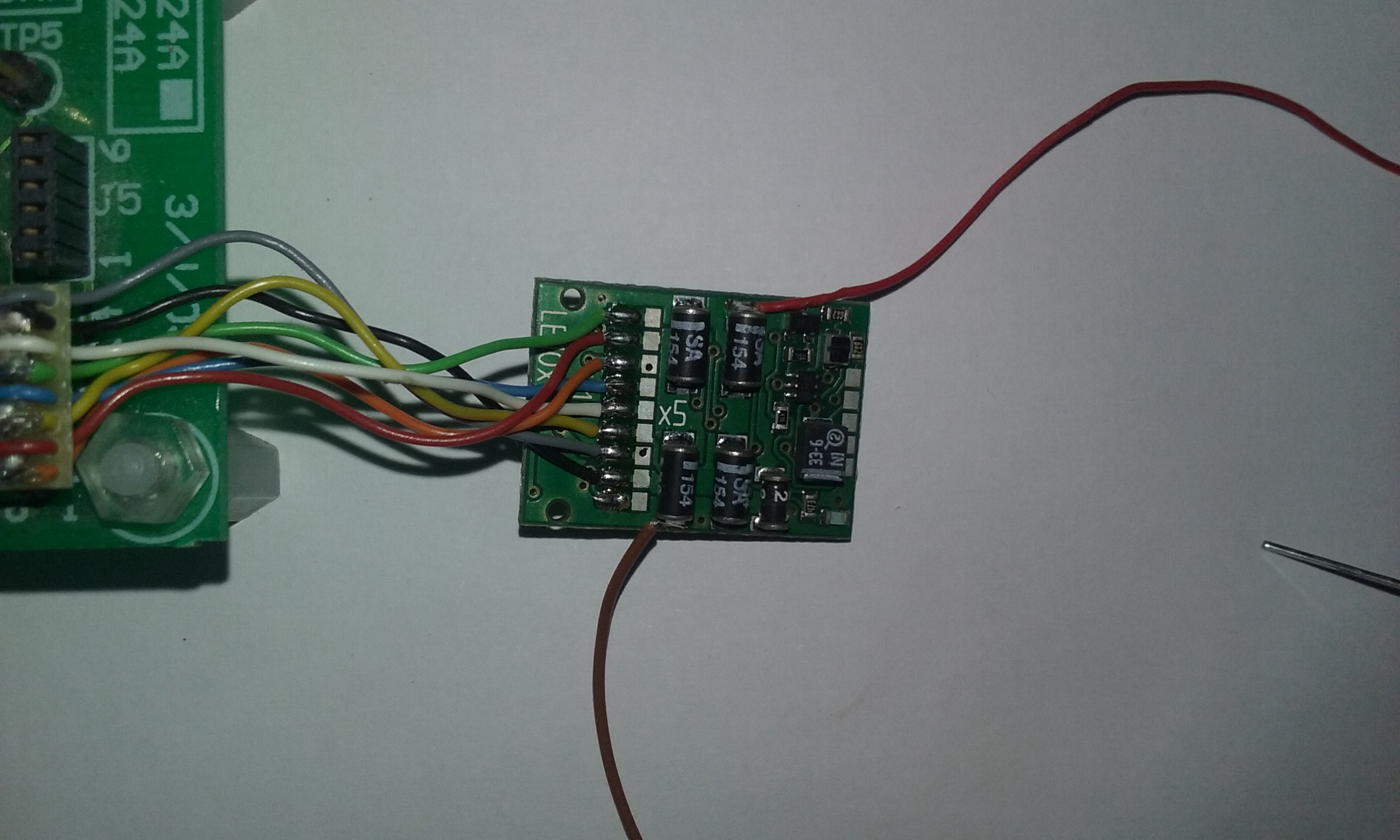

Para identificar el (+) y (-) en el decodificador, tenemos que localizar el puente rectificador, que pasa la tensión de DCC a DC:
En decodificadores Lenz Gold, ESU y otros muchos, el decodificador ya viene preparado para soldar los cables del stay alive. En otros muchos casos, tendremos que buscar el (+) y (-), y soldar unos cablecillos...Normalmente suelen hacer el puente rectificador con cuatro diodos independientes. Como vemos en el esquema de arriba, hay dos diodos que están conectados por el cátodo (D1 y D2), siendo (+) del decodificador, mientras que D3 y D4 están conectados por el ánodo, y siendo el (-). Con el tester en modo continuidad, debemos localizar dos cátodos que están conectados entre sí (y lo mismo para el negativo):
Aquí podemos ver una foto de un decodificador Lenz standard muy antiguo:
El cablecillo rojo es el (+), y el marrón (tendría que haber utilizado uno de color negro, pero como era para una prueba, pillé lo que tenía a mano), el (-).

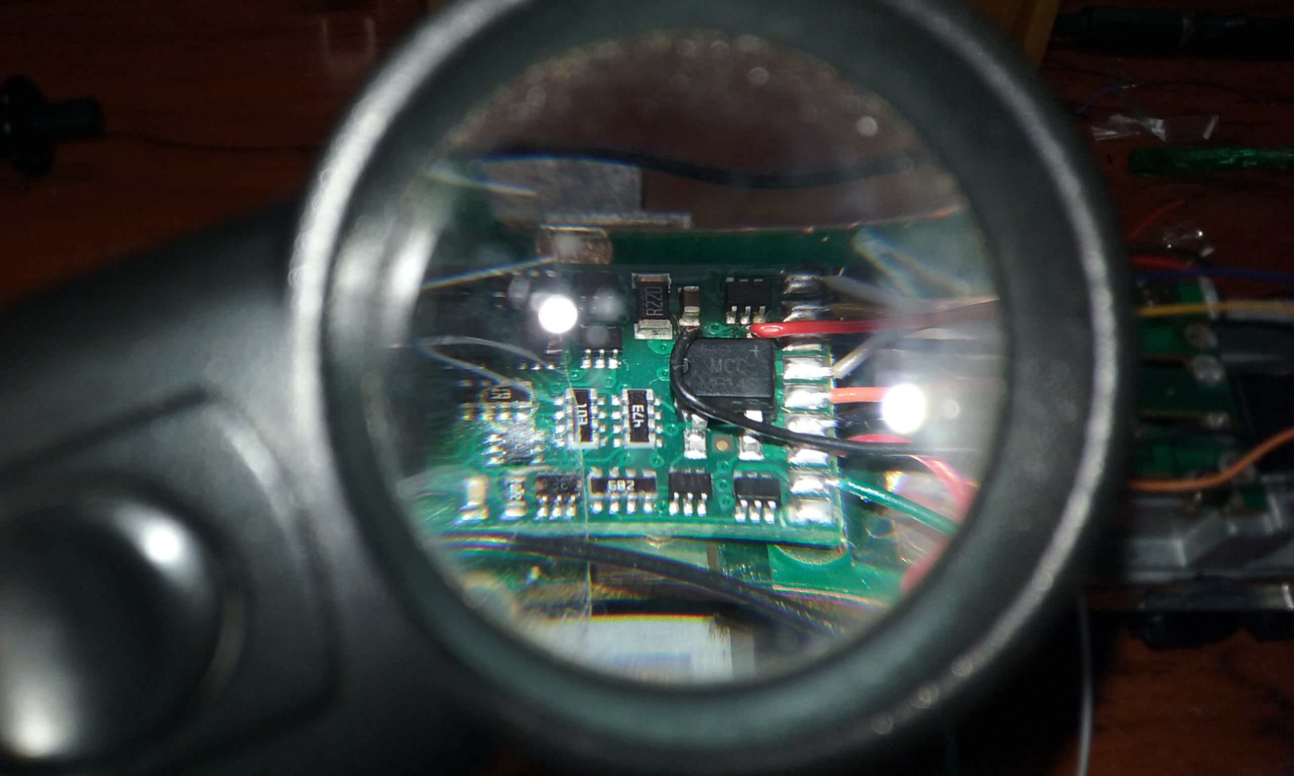

En un decodificador Lenz standar actual, en lugar de utilizar un puente rectificador con cuatro diodos, utilizan un puente rectificador integrado, donde resulta inmediato identificar el (+) y (-), porque está indicado en el propio integrado (la foto está hecha a través de una lupa):

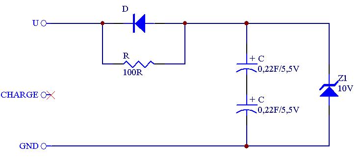

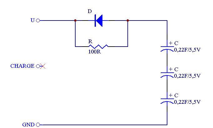

Ya he conseguido unos condensadores (0,22 F 5,5V) y lo quería instalar en una locomotora con un deco de Lenz Gold.
El esquema que he realizado es a partir de la información que nos has proporcionado.
Pero ahora tengo la duda si realmente es correcto, la especificaciones del manual es según el conector del esquema.
Muchas gracias.

En relación a tu circuito propuesto, veo que has empleado condensadores de 0,22F/5,5V. Dos observaciones se me ocurren:
- Al utilizar cuatro condensadores, la capacidad total se reduce a 0,22F/4=0,055F, pudiendo tener una tensión máxima de 5,5x4=22V. Esta tensión no la vas a tener nunca, por ello yo te propongo que dejes simplemente tres condensadores, con lo que tendrías una capacidad equivalente 0,22F/3=0,07F. La tensión máxima soportada sería de 5,5x3=16,5V, que tampoco creo que vayas a tener nunca. El diodo D2 lo podrías quitar, ya que no va a hacer nada (como mucho proteger los condensadores si conectases al revés los cables, pero como la conexión es soldada, fíjate bien a la hora de soldar los cables, y es un componente que te ahorras). Es más, si me apuras, yo dejaría sólo dos condensadores, con lo que la capacidad te aumentaría: 0,22/2=0,11F, aunque la tensión máxima soportada sería de 5,5x2=11V, que sí que es baja, y D2 tendrías que reemplazarlo por un zener de unos 10 ó 11V, para que a los condensadores no les llegase nunca una tensión superior.
- Aunque no lo mencioné (para no complicar más el post), un dato importante en los condensadores, aparte de la capacidad y la tensión, es la corriente que pueden suministrar. Una cosa es la energía que pueda almacenar un condensador, y otra la corriente que pueda entregar (son cosas distintas). Lo normal es que si puede almacenar mucha energía (dentro del contexto de los condensadores), es que pueda entregar también mucha corriente, aunque no necesariamente. Hace tiempo probé unos condensadores similares a los que has mostrado en la foto y los condensadores no fueron capaces de mover el motor (se venían abajo). No digo que vaya a ser tu caso, habría que ver la ficha técnica de tu condensador.

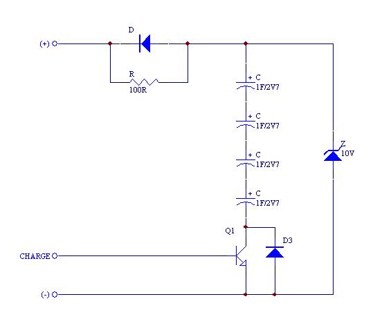

En relación a tu esquema, ojo, porque tienes una errata. En efecto, los decodificadores Lenz Gold tienen tres señales:
- U: es el positivo (+). Esta alimentación es bidireccional: la corriente puede salir desde el decodificador hasta el stay alive (proceso de carga), y puede entrar al decodificador desde los condensadores (proceso de descarga, cuando el condensador se está descargando, porque la locomotora ha perdido la alimentación de la vía)
- GND: es la masa (-).
- CHARGE: esta señal es interesante, si bien yo no la utilizo, aunque al principio le daba mucha importancia. Toqué de pasada en mi exposición, que la carga de los condensadores puede ser "controlada" o "no controlada". La señal "CHARGE" es solo de salida del decodificador, y toma un "1" lógico (en este caso, 5V), cuando hemos direccionado por primera vez (después de recibir tensión) la locomotora desde la centralita. Supongamos que tenemos muchas locomotoras en la maqueta. Si el stay alive fuera no controlado, al dar tensión la centralita a la vía, todas las locomotoras empezarían a cargar sus condensadores a la vez. Si son muchas (pero muchas) locomotoras, la centralita podría llegar a "creer" que hay un cortocircuito, y cortar la tensión a la vía. En el ejemplo que puse más arriba, la corriente de pico que medí era en torno a 0,096A (prácticamente, 0,1A). Supongamos que tenemos en la vía 20 locomotoras con el stay alive no controlado. La corriente de pico que tendríamos, nada más dar tensión, sería 20 x 0,1= 2A...es una corriente alta. Si tenemos tantas locomotoras en la vía, y no queremos tener "carga controlada" siempre podríamos aumentar el valor de la resistencia (a costa de incrementar el tiempo de carga). La señal CHARGE también tiene la utilidad, que cuando estás en modo "service" (leyendo/programando registros CV), siempre estará a "0" lógico (0V), por lo que los condensadores no se cargarán, y no habrá posibilidad de que la centralita se confunda la lectura de un registro, con la carga de los condensadores.. Aquí tendríamos un stay alive "controlado"
De momento, mis stay alive son "no controlados".
Por último, si tu stay alive es no controlado, ojo, debes dejar sin conectar la señal "Charge", y conectar la resistencia en paralelo al diodo D1. Tu esquema quedaría así:
O mucho mejor así:
Atentamente:
Dvorak

Hola Dvorak:
Recuerda que no sabemos todo lo que hacen los Lenz con la reserva de energía de los condensadores (a veces la agotan del todo, otras veces cortan antes...) pero es algo que me parece relacionado con algún sistema de vigilancia de tensión, que causa el apagado del motor cuando la tensión (incluida la de los condensadores) cae por debajo de algún valor...
Por esa razón creo que es mejor el esquema sin Zener ('STAY7.JPG') que el que lo lleva ('STAY8.JPG'), pues el primero ofrece más tensión que el segundo al deco, y probablemente proporcione más tiempo de autonomía antes de que el deco 'decida' parar.
Sin probarlo bien son solo conjeturas, pero mis mejores resultados han implicado tensiones de más de 16V, no inferiores.

Como la tensión en la vía, para la escala H0, puede alcanzar hasta los 22V (creo haber leído esto en alguna de las normas) me parece más acertado el conectar los cuatro condensadores, máxime teniendo en cuenta que por algún sitio he leído también que los supercondensadores, por su estructura interna, soportan mal las sobretensiones (creo recordar que mencionaban que son más peligrosas que la inversión de polaridad). Es cierto que la tensión queda reducida por el puente rectificador, etc, pero podríamos estar cerca del límite, y por seguridad...
Otra consideración es sobre el hecho de la protección con el zéner: cuando los condensadores ya estén cargados, por el zéner sigue circulando la corriente (la máxima) y eso exigiría un zéner de 1 watio o más, que se estaría calentando, pero sobre todo, consumiendo una corriente que no tiene ninguna utilidad (esto quizás es una manía mia, porque en general veo que se tiende a poner mas amperios en el booster en lugar de consumir lo necesario...).

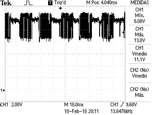

En efecto, Norber, no tenemos plenamente bajo control (al menos, yo), el stay alive. Casi siempre va bien, pero hay veces, que inexplicablemente, teniendo todavía tensión los condensadores, la locomotora se para prematuramente cuando está siendo alimentada solo por los condensadores. En un primer momento, pensé que sería un "bug" de los decodificadores de Lenz. Luego, pensé que quizá algún "hueco de tensión" podría hacer creer al decodificador que debía parar...Siguiendo tus indicaciones probé con los Lenz standard. Parece que iba bien, pero un desafortunado cortocircuito ("gajes del oficio"), al tener cablecillos por ahí que tocaron donde no debían, dejaron fuera de servicio al decodificador. Por cierto, si en el decodificador Gold de Lenz, el motor se para cuando los condensadores llegan a unos 5V, en el standard de Lenz se paraban a unos 6V...
La tensión que tenemos en el decodificador, con el motor girando, es una "castaña", según podemos ver en esta captura de osciloscopio:
Se observa que la tensión máxima que tenemos en el decodificador, es 13V, que es muy razonables.

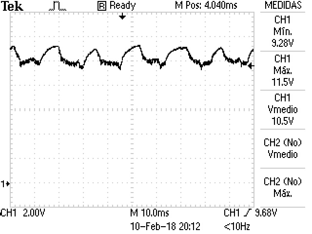

Se me ocurrió poner un par de condensadores más, de baja capacidad, pero antes del Stay Alive:
Y la forma de onda de la tensión mejoró bastante:
No interesa que C9, C10 sean de una valor muy grande, ya que nada limita su corriente de carga, y podrían darnos problemas a la hora de leer CV´s.
Y también parece que se mejoró el comportamiento. Digo "parece", porque no lo he probado suficientemente (por eso no lo publiqué originalmente).
En mi caso, controlo la tensión que llega al decodificador, porque la centralita es creación mía. Realmente, al motor no le debería llegar más de 12-14V, ya que de otra forma, se está estresando innecesariamente el aislamiento del mismo. Si se desconoce la tensión, o la locomotora rueda por distintas maquetas, mejor, como planteáis, que el circuito pueda trabajar con tensiones más bien altas.
Rfe7747:
En efecto, tenemos una corriente que está calentando el Zéner. En mi caso, que tengo como máximo 13V, por la resistencia R circulará (13-10)/100R= 0,03A. La potencia disipada en el zéner será entonces P= V x I = 10V x 0,03A = 0,3W = 300mW. El zéner que utilizo creo que es de 500mW.
Si tuviéramos una tensión mucho más alta (por ejemplo, 22V), la situación sería muy distinta: (22-10)/100=0,12A, siendo la potencia disipada en el zéner, P = V x I = 10 X 0,12 = 1,2W, que más o menos lo que habías calculado tú. Pero insisto, no es necesario (y no veo correcto) tener en el decodificador más de 13 ó 14V.
