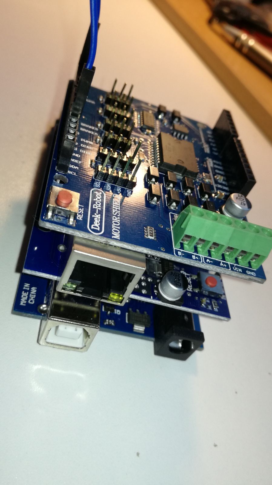

Resulta que la central más económica tambien tiene la posibilidad de conectarse a la red local de casa y así poder controlarla vía WiFi con el software que estemos utilizando que, en mi caso, es RocRail.
Para ello es necesario disponer de los siguientes elementos:
- Software : https://github.com/DccPlusPlus/BaseStation/archive/master.zip
- Placas:
- Arduino Mega 2560
- Arduino Motor Shield rev3 (hay que cortar el puente "Vin" y hacer un puente entre las bornas 2 y 13)
- Arduino Ethernet Shield w5100
Quedando el conjunto como la imagen adjunta
Última edición por Pecetero el 26 Feb 2018 19:39, editado 3 veces en total

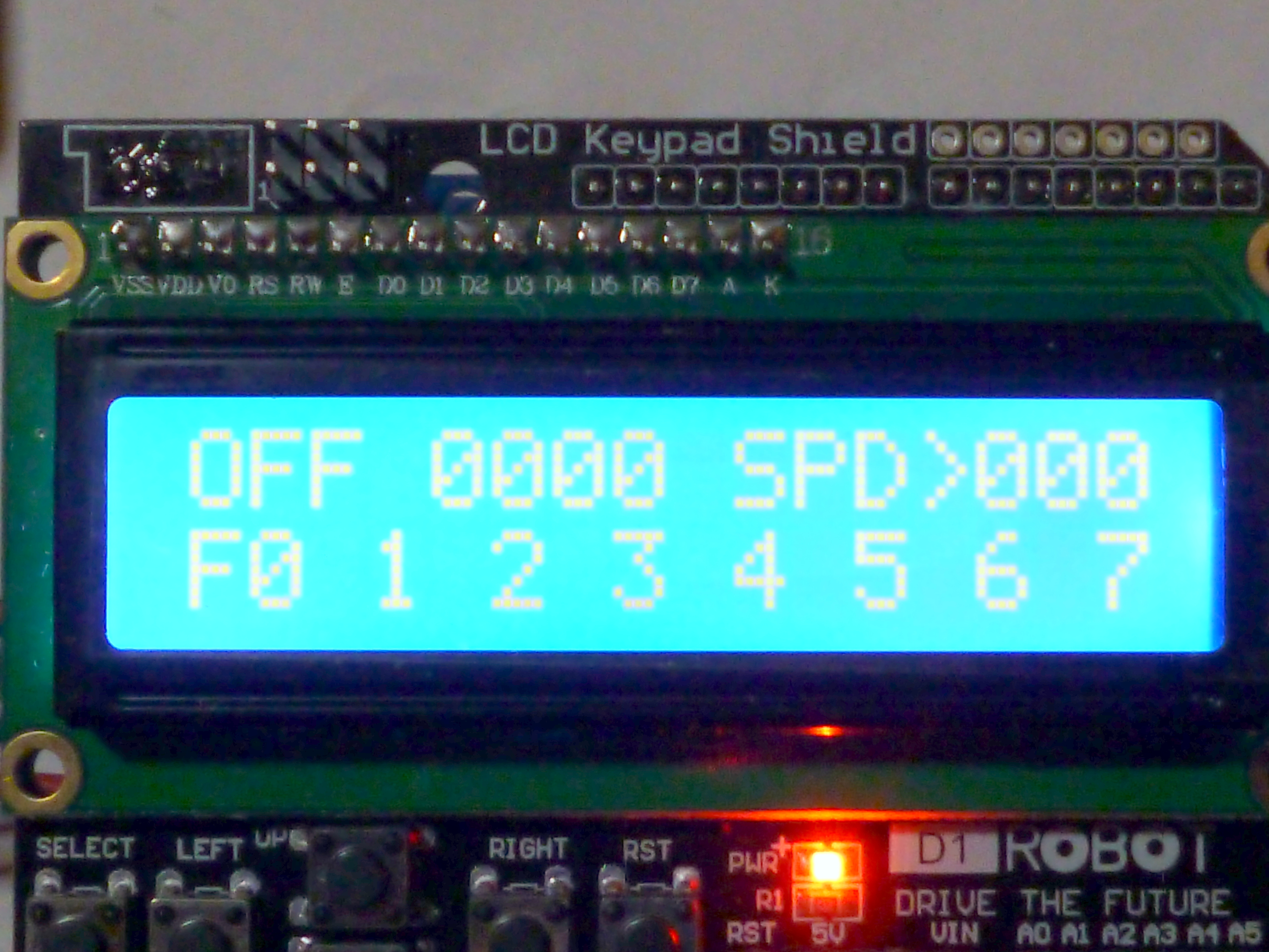

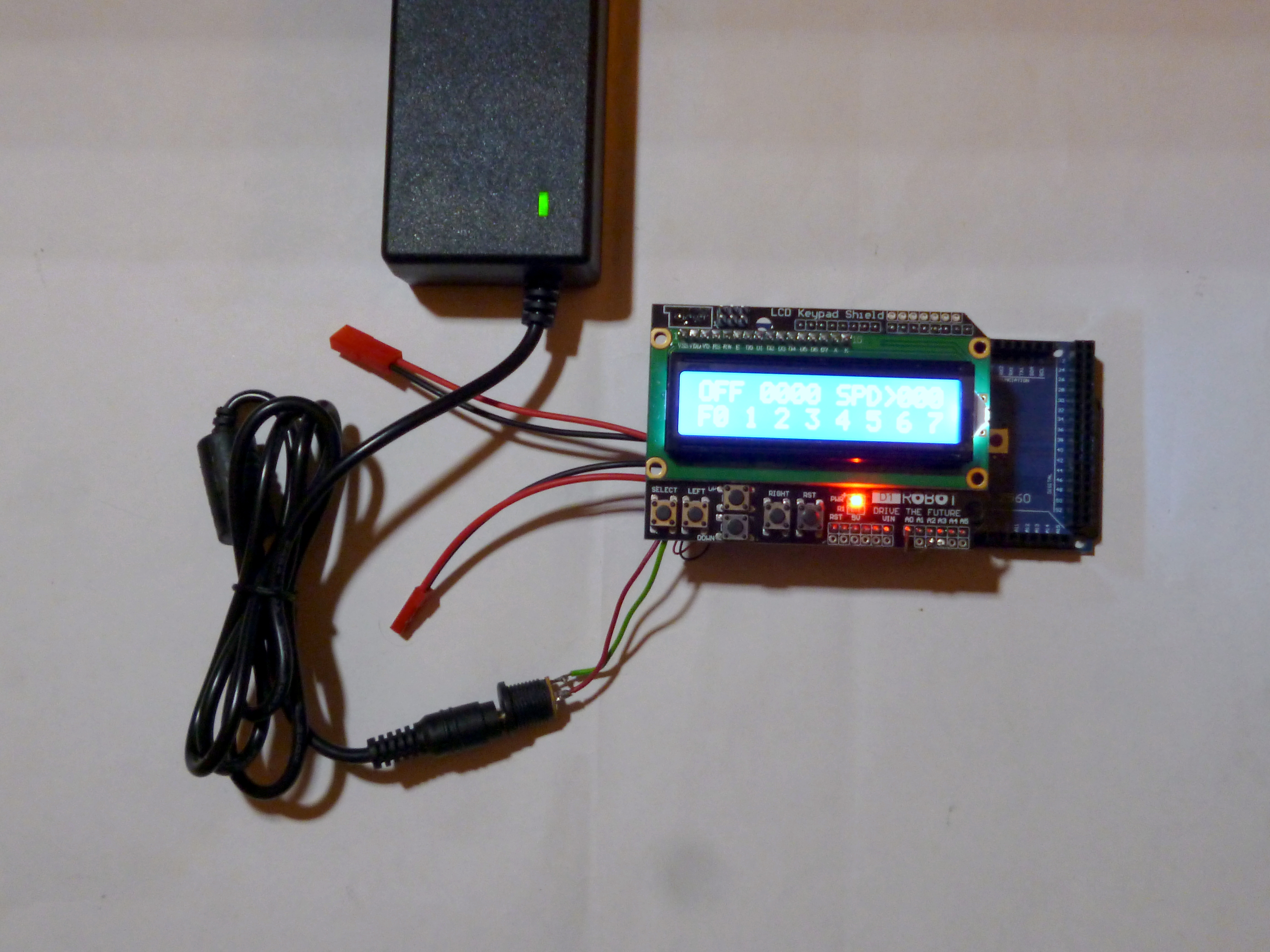

Y para que necesitáis un PC ??????
Central Dcc++ autónoma, con Arduino, teclado y pantalla LCD, 9999 locomotoras, 128 pasos de velocidad, 8 funciones. Dos salidas de booster de 2 amperios. cada una
De momento ni lee ni programa cv's, pero todo se andará.
Para más información, ver:
http://model-railroad-hobbyist.com/node/27318
José
Viva la vía verde
