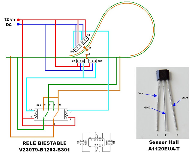

Yo tengo dos bucles en mi maqueta y los gestiono de forma independiente al resto, ya que su única misión es cambiar la polaridad en las vías.
Mi sistema es con sensores Hall en las vías y un imán de neodimio pegado en los bajos de las locomotoras

Toda la información la saqué de este blog: http://mimaquetaz.blogspot.com.es/

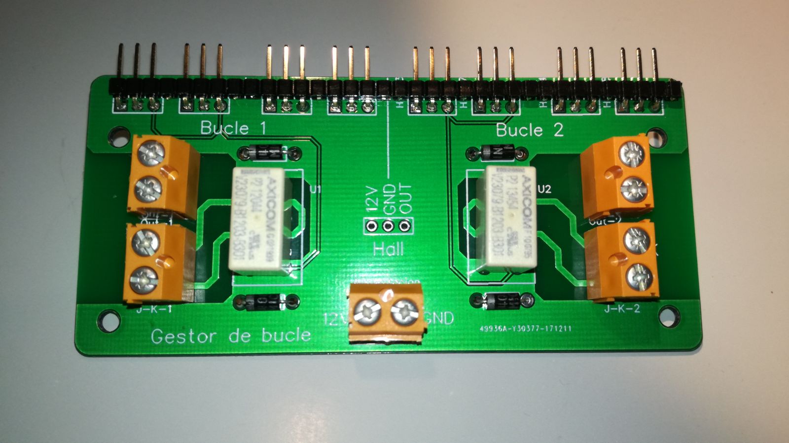

El esquema, también sacado del blog, corresponde con el de la imagen, donde se representan los cuatro sensores Hall y el relé biestable. Los sensores van colocados en la vía, sobre las traviesas, ya que por su pequeño tamaño caben perfectamente y en los bajos de las locomotoras va un diminuto imán de neodimio de 3mm de diámetro y 1mm de espesor.
Para este sistema, diseñamos el circuito impreso de la segunda imagen, que controla dos gestores de bucle.

El tema del bucle está bien. Pero no veo que componentes se ha usado para la placa

Por lo que leo y veo el gestor de bucle lo solucionamos con el relé , los hall y unos diodos?

Si no lo he entendido mal ese sistema esta controlando el bucle con el tradicional sistema de sensores magnéticos salvo que en lugar de los habituales redes usas sensores hall. Salvo que estos se activen con el magnetismo del motor de la locomotora (cosa que dudo) se necesitara poner "imanes" a todas las locomotoras. Francamente no veo la ventaja de hacer esto cuando existen sistemas digitales que hacen los mismo sin tener que estar "pegando imanes" como en analógico.
