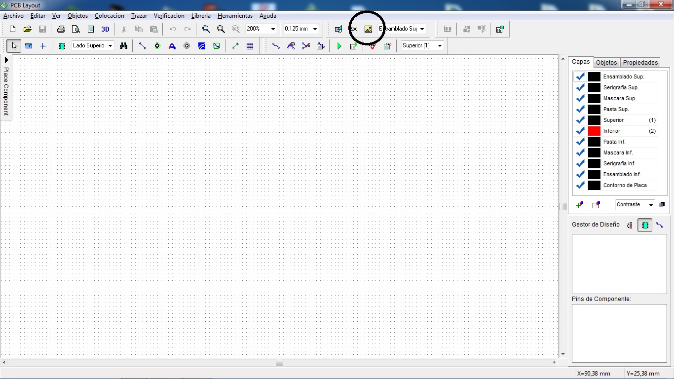

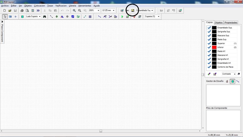

Bueno al grano, como dicen los de aquí. Del PDF de la placa, puedes sacar una imagen, Diptrace tiene la opción de insertar imágenes:

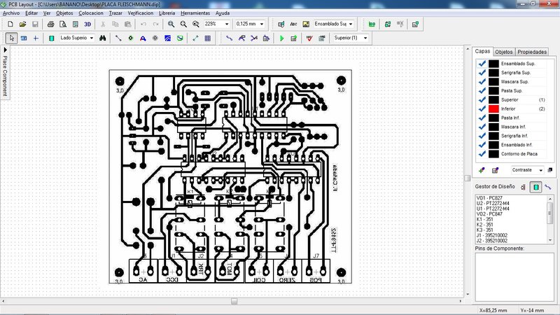

Una vez insertes la imagen del circuito, puedes darle el tamaño exacto +/- colocando algunos componentes encima, desde las librerías correspondientes. Te puede quedar esto:

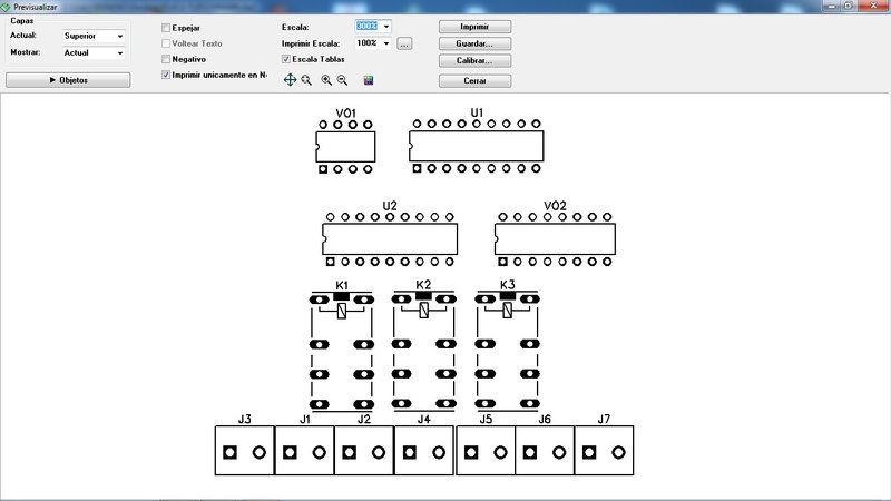

Y aquí solo los componentes añadidos:

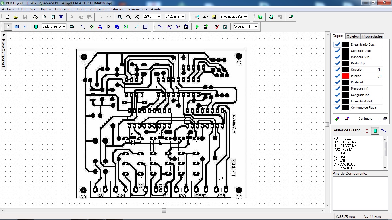

Ahora como un ""parvulito"", :lol: :lol: :lol: :lol: :lol: :lol: :lol: , solo tienes que dibujar los ""palotes"" siguiendo la muestra, después naturalmente de, haber añadido el resto de componentes que faltan,
Y para facilitarte el curro, te dejo el fichero del Diptrace, de las imágenes de antes, solo tienes que instalar el programa y terminar el proyecto.
