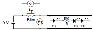

Lo primero debe ser conocer las características de las tiras con las que se vaya a trabajar. Supondré que son de LEDs blancos; previstas para funcionar a 12 V, a pleno rendimiento, lo que genera una intensidad luminosa totalmente irreal para un modelo. Cada sección de estas tiras está formado por tres LEDs conectados en serie y con una resistencia de 150 ohmios.
He utilizado una sola para estimar el nivel de iluminación adecuado y con una fuente de alimentación variable obtuve la siguiente gráfica:
Si se utiliza un alimentador de corriente continua de 9 ó 12 V o una simple pila de 9 V, varias resistencias y un polímetro, con el circuito siguiente puede medirse la intensidad de la corriente para el nivel de iluminación preferido por cada uno:
Para mi gusto particular esa intensidad es del orden de 1 mA. Puede medirse también la tensión en la tira, que este caso es de unos 8'2 V, coincidiendo con la gráfica anterior; unos 2'7 V en cada LED.

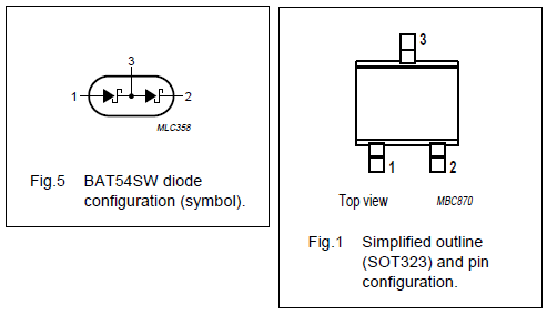

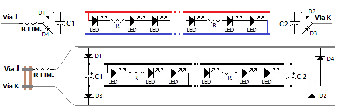

Ahora, todavía se puede mejorar un poco el tema de la instalación física del circuito: si se trata de vehículos largos de bogies, con tomas de corriente de un carril en uno de los bogies y del otro carril en el otro bogie, se puede construir el mismo circuito anterior pero empleando dos "medio puente" de diodos...
...que se presentan como D1-D4 por la izquierda y D2-D3 por la derecha. El cableado se simplifica porque los dos polos de la tensión rectificada ya son los mismos de la tira. El esquema de la parte inferior es el mismo pero mostrando más claramente (espero) cómo está configurado el puente de diodos.
Los dobles diodos se presentan en formato smd, ahorrando espacio, y son muy económicos para las corrientes manejadas. Por ejemplo:
Doble diodo.png (14 KiB) Visto 3206 veces
Además se ve perfectamente cómo se pueden emplear dos condensadores (en su sitio habitual: los aseos). La resistencia limitadora RLIM se sitúa en cualquier parte del cableado siempre que quede en serie con la alimentación global. Y puede estimarse experimentalmente (entre 1 KΩ y 2K2...).
Y por las mismas razones que ya se comentaron anteriormente, será preferible descomponerla en dos:
Y si no se quieren hacer cálculos, se podrá sustiruir RL por la mitad de su valor con el mismo para R1 y R2 también, siempre que los condensadores tengan una tensión de trabajo de, al menos, 16 V, por seguridad (además de asegurarse de que el circuito está perfectamente conectado siempre antes de aplicar la tensión de la central, como ya se dijo.
Podrían conectarse diodos zéner como en el circuito anterior.

Olvidé mencionar una particularidad del circuito y es que cada condensador se carga principalmente en uno de los semiciclos; por ejemplo, cuando Vía J es positiva respecto a Vía K (conducen D1 y D3) se carga directamente C1 (y C2 a través de R1+R2) y en el semiciclo contrario (conducen D2 y D4) se carga directamente C2 (y C1 a través de R1+R2). Y en los fallos de contacto se descargan simultáneamente, cada uno a través de su resistencia R1 o R2.

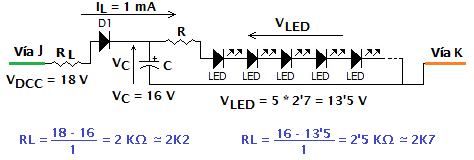

Hola Norber.
Según lo planteas, entiendo que el circuito sería:
y aplicando la ley de Ohm me salen los valores que pongo en azul. Suponiendo cinco LEDs y VDCC de 18 V (despreciando la caída en el diodo rectificador). Así podría emplearse el condensador para 16 V sin riesgo. Si VDCC fuera menor, las resistencias lo serían en la misma proporción respecto a lo planteado.
Este es el circuito que utilizo en los coches con iluminación constante, sin decodificador; en realidad es el que propuse en el hilo con que me presenté en el foro. Y para coches largos, el mismo esquema en sentido opuesto, para iluminar en los dos semiciclos, con el consumo de uno solo.
Lo que, en mi opinión, no podemos pedirle a estos circuitos es que hagan más de lo que pueden; es decir, las vías tienen que estar limpias, las ruedas también, etc. porque un condensador cargado no lo reemplaza. Así que pon tomas de corriente en dos ejes por cada raíl, al menos, que esto no hace milagros :lol: y ya sabes que el sistema de enrollar el hilo de cobre alrededor del eje funciona de maravilla.
Germán
P.D. Edito para aclarar que tuve un despiste: he supuesto los 18 V DCC como si provinieran de un puente rectificador, pero en el circuito de media onda la tensión es menor; por ejemplo donde supuse los 18 V DCC habría unos 13 V o menos. El cálculo es similar.
Última edición por Rfe7747 el 21 Mar 2018 18:37, editado 1 vez en total

Rfe7747 escribió:
Hola Norber.
En efecto! Dibujé en una esquina el circuito y puse un solo led en lugar de 5, y como vi la simetría de los dos diodos los desprecié finalmente y... bueno, fatal, suspenso! :oops:
Veo que la RL sale unos 2.2kΩ y la R un poquito mayor si se ponen 5 leds iguales, y si se ponen 6 leds pues la R no hace falta. ¿Ahora sí? (¡qué paciencia te obligamos a tener!).

Hola de nuevo, Norber.
Si pones seis LEDs, la caída de tensión en ellos (con 1 mA) será de unos 6 x 2'7 = 16'2 V. Tienes que asegurarte de que en el condensador tienes una tensión superior a ese valor; por seguridad, como ya he comentado, yo pondría un condensador de 25 V. Con el transformador del multiMaus veo en mi instalación cerca de 18 V en la vía. Para que se aprecie el refuerzo del condensador ante la pérdida de contacto, su carga debe corresponder a un voltaje superior al mínimo necesario para los LEDs.
De esas consideraciones deduzco que convendría usar para RL un valor mínimo (100 Ω) con el diodo 1N4148 y para R lo que resulte de la ley de Ohm según el número de diodos LED y la tensión real en el condensador.
