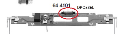

Hola otra vez, las locomotoras Fleischmann y Trix en la placa del circuito traen una pieza que en el despiece en alemán se llama drossel (en español es traduce como acelerador) deseo saber si alguien sabe cual es la función y/o para que sirve.
Por la ayuda y el tiempo muchas gracias.

Si no me equivoco, eso es una simple bobina que debe servir de filtro para el funcionamiento en analógico, pero que al digitalizar se suele puentear.

En mis despieces de esas marcas esa pieza aparece como "Entstör Drossel" que traducido es "choque del supresor". O sea una bobina que junto algun condensador que tb veras en la placa se encargan de suprimir las puntas de radofrecuencia que se producen al funcionar el motor y que pueden afectar a la señal de aparatos electricos proximos de audio/video.
Si se trabaja en control digital deberia eliminarse para no afectar en algun caso al decoder colocado, en control continua no afecta y esta para lo antes descrito.
Recuerda que "eliminarlos" significa : quitar el condensador y puentear esa bobina.
