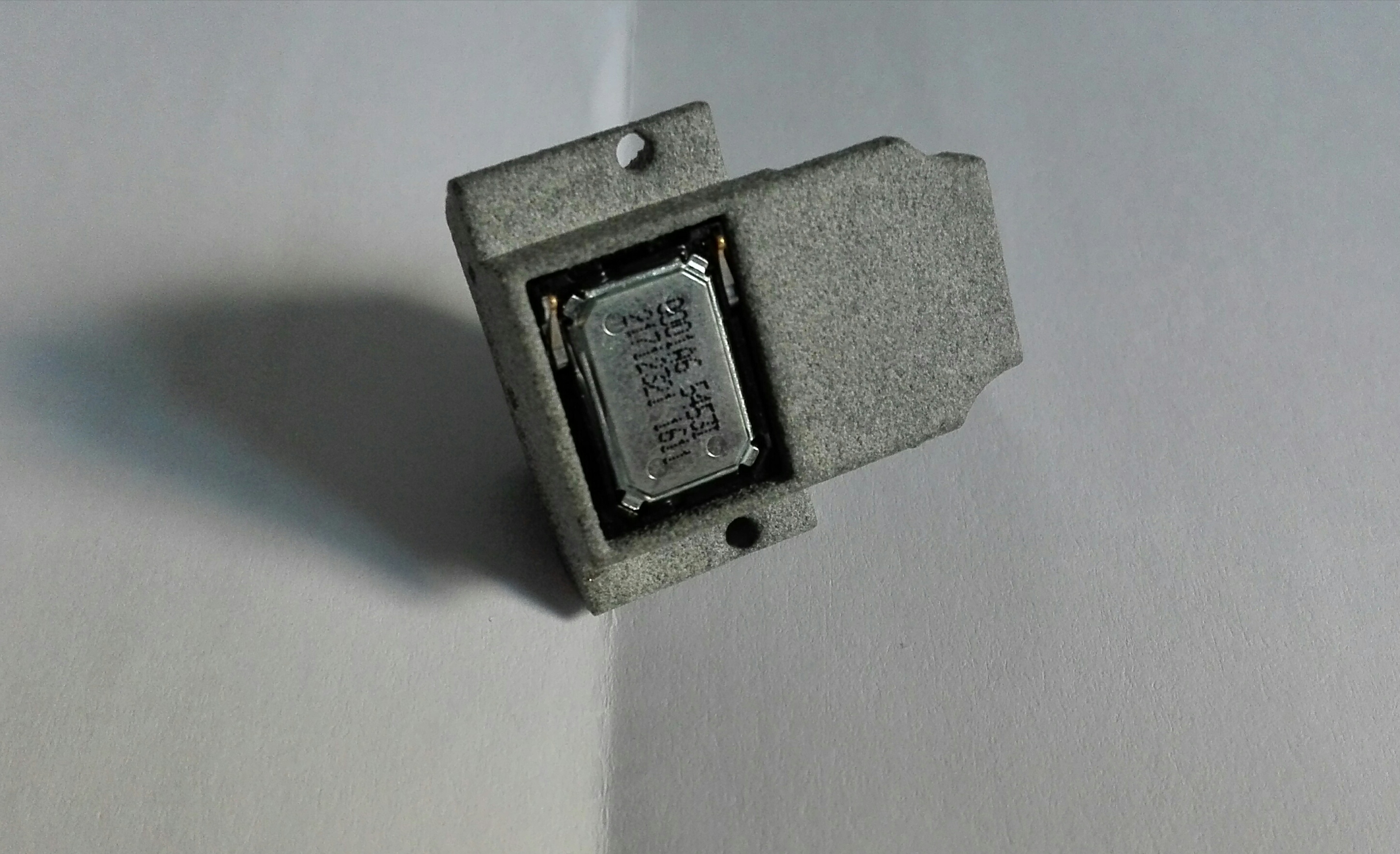

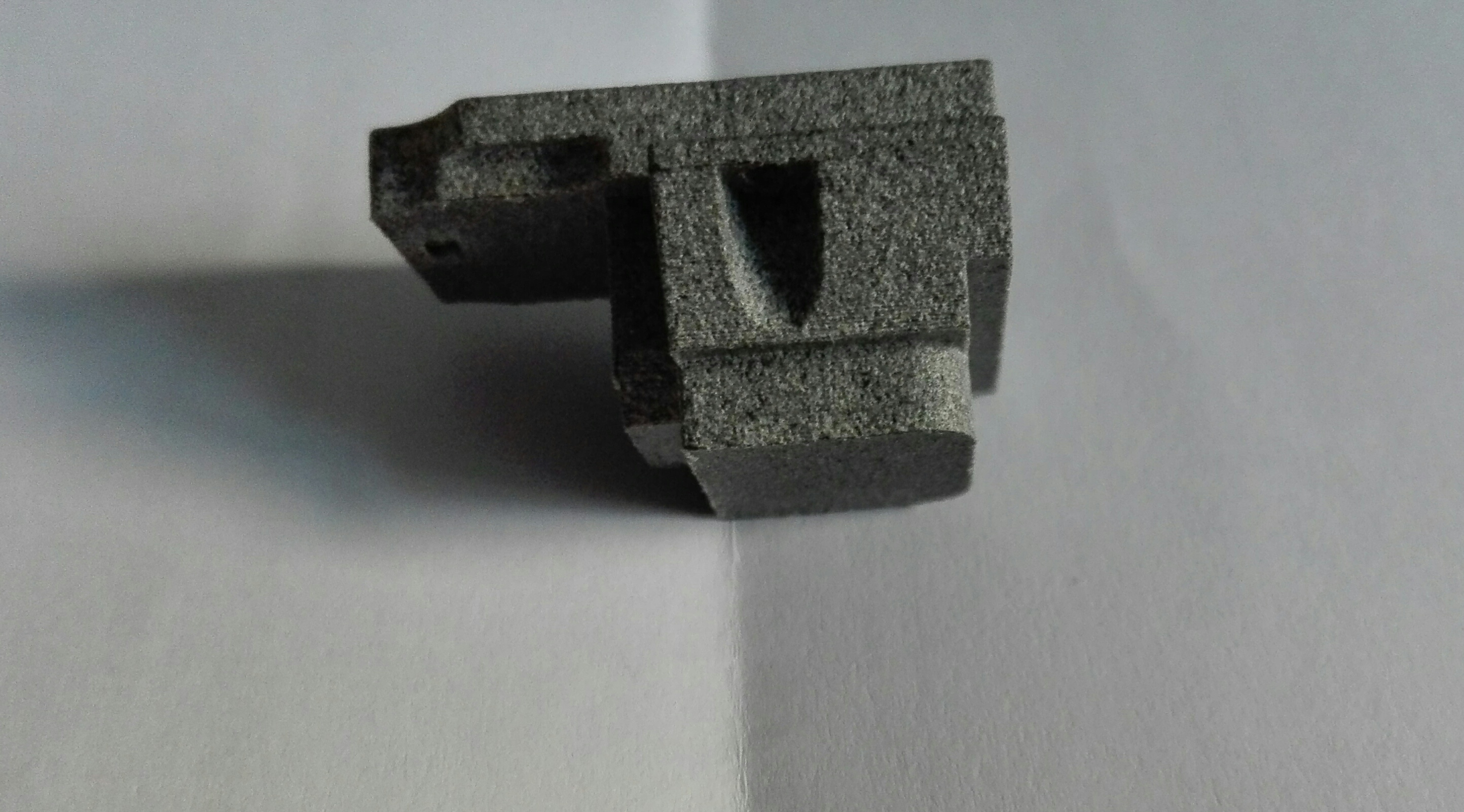

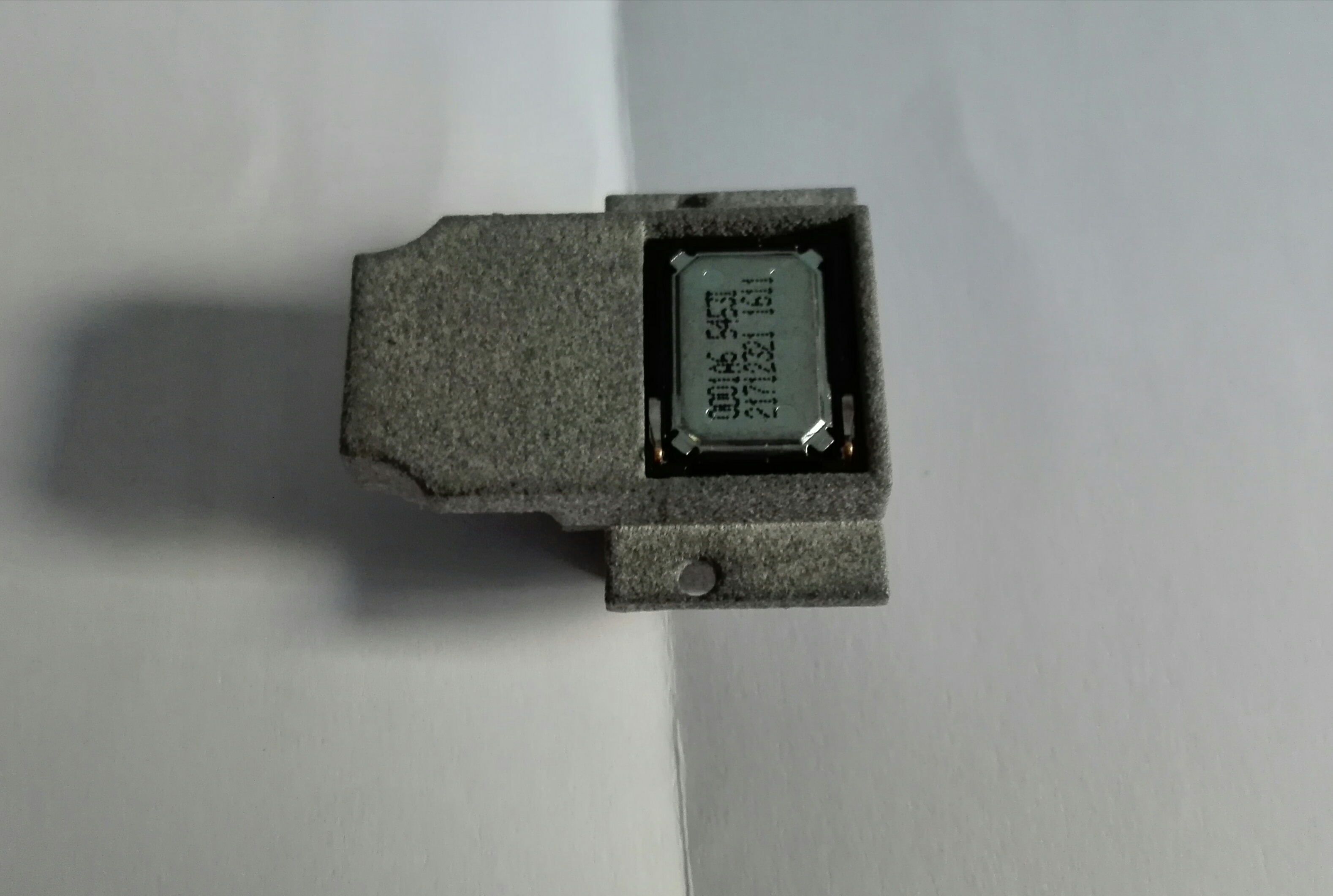

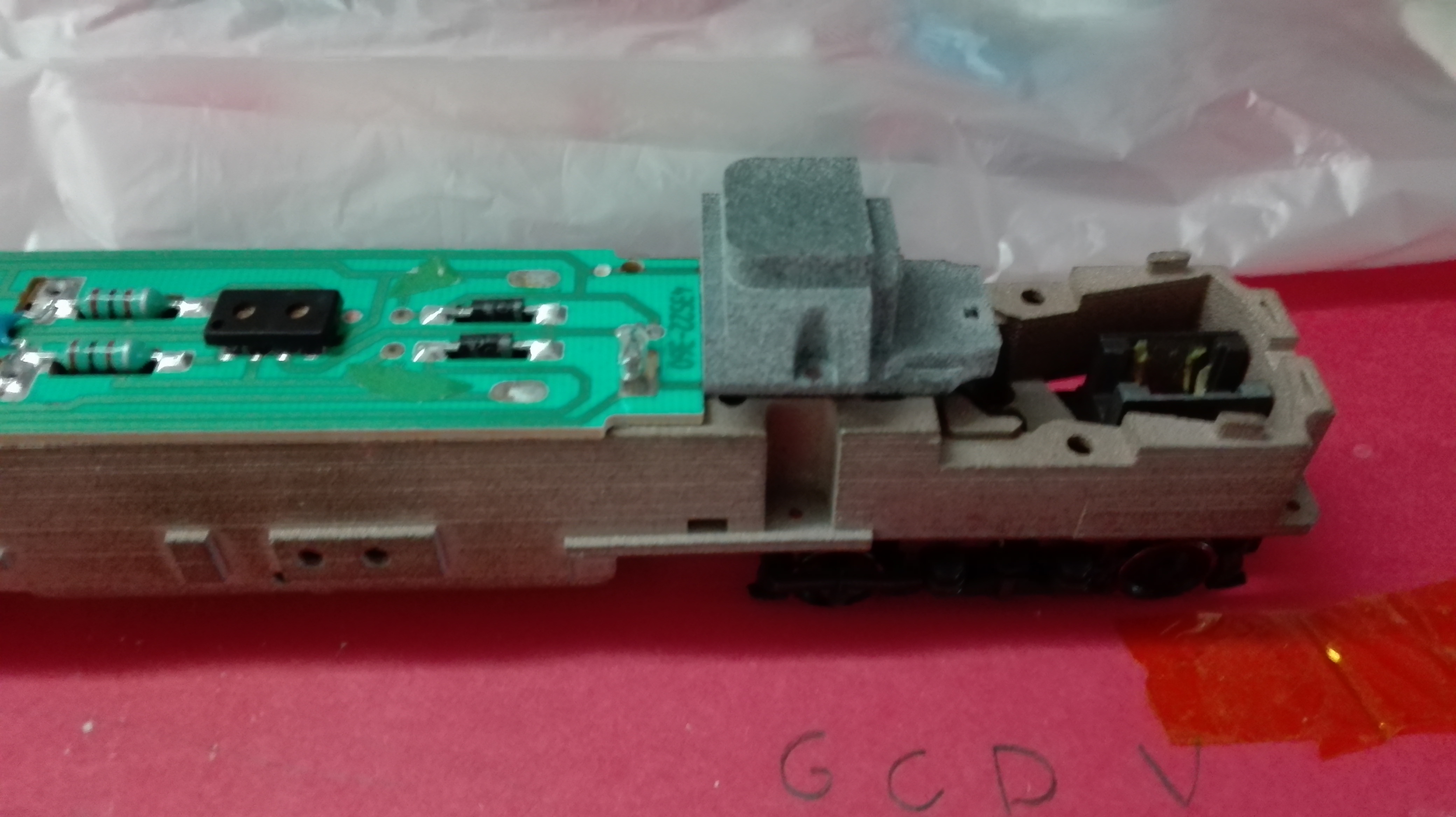

Por fin ya está la caja resonancia del altavoz.
Adaptada al espacio disponible al modelo que debe de ir montada.
Es este caso un altavoz esu 15x11x3.5
Caja resonancia altavoz
