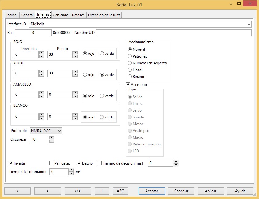

Os cuento mi problema a ver si alguien puede orientarme ...
Estoy tratando de manejar el alumbrado de las estaciones y apeaderos con un arduino nano para que la iluminación sea con una intensidad baja permanente y que aumente su luminosidad cuando vaya a llegar un tren o exista actividad en la estación.
Por programa ya lo tengo conseguido pero me encuentro que el Rocrail, cuando pasa la señal de un estado a otro, hace un rebote en el encendido o apagado del led que hace un efecto feo.
Os dejo un vídeo para que observéis lo que comento

Pues lo he solucionado de una manera que, si no es ortodoxa, funciona como quiero:
Ha sido marcando la casilla de "Desvío" en la pestaña "Interfaz" del correspondiente accesorio.
