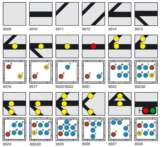

Por otra parte mis vìas ho son Fleischman profi y habia pensado manejar los desvios con los decoders de accesorios de LENZ. Aqui tengo la duda Esta el LS 150 y el LS 100.
El LS150 lleva para 6 desvios ( sin retroseñalizacion ) y el LS100 para 4 con retroseñalizaciòn. Tengo dudas de cual elegir porque pretendo manejar los desvios y alguna cosa màs con
una botonera de Heki, que lleva unas conexiones muy faciles de montar,os pongo una imagen, pero no se si funcionara con el LS150.
El caso es que me estan ofreciendo decoders LS100, usados pero del modelo nuevo a 30 euros. Y no se que hacer
Alguno tiene Lenz LS100 instalados ??

Tanto los LS 100 como los LS150 te va funcionar perfectamente. Entre ellos hay dos diferencias básicas una es que el LS150 tiene las salidas en alterna y el LS100 en continua con positivo común, cosa que no afecta el funcionamiento de motores de bobinas, y el LS100 tiene una salida de RS que no vas a usar nunca (tu has dicho que no usarás retroseñalización de trenes), por lo que te valen indistintamente el uno como el otro.
