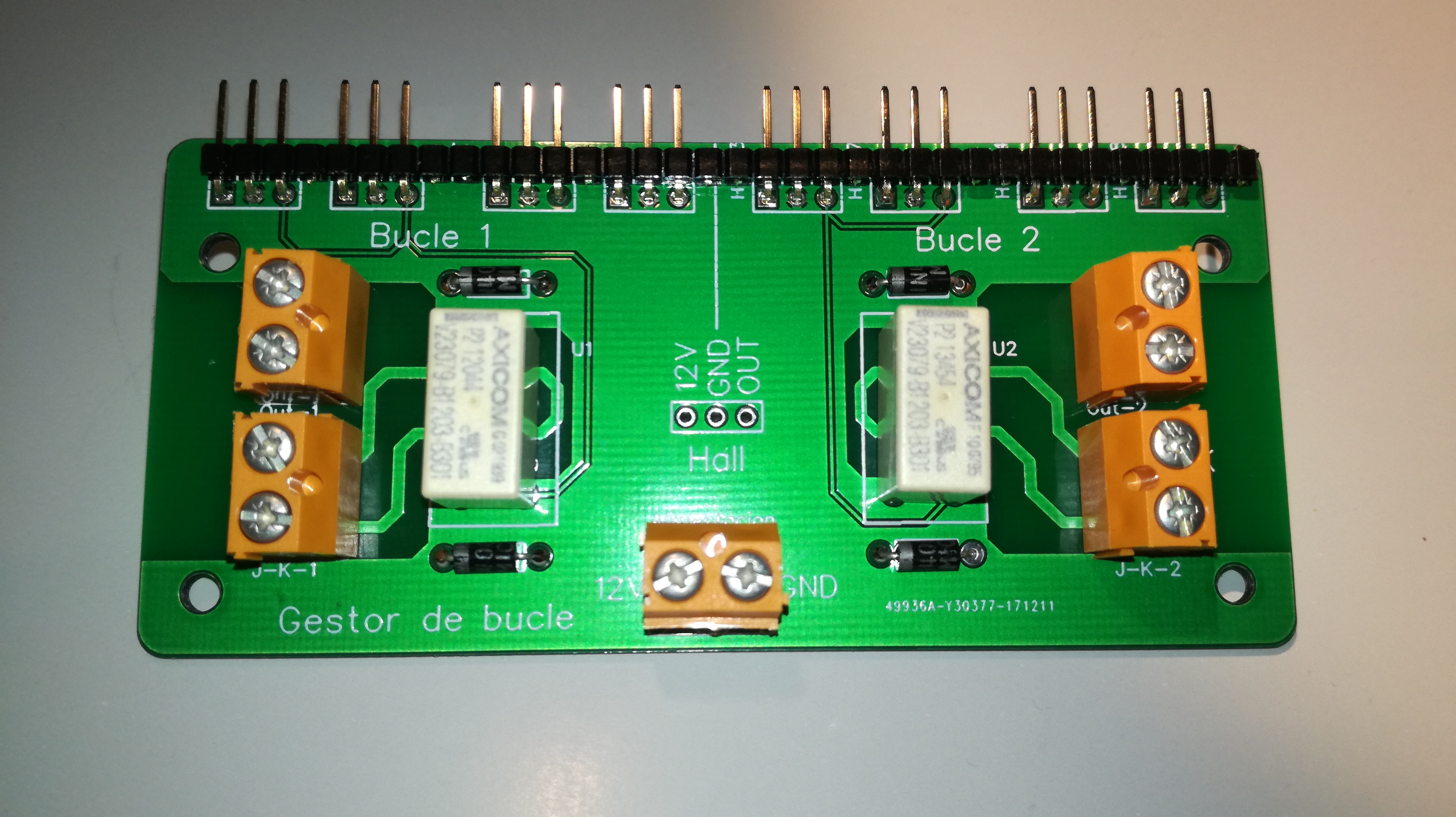

Yo opté por un gestor particular, por medio de sensores hall, para el que diseñamos el circuito que adjunto y que gestiona dos bucles, independientemente.
No sé donde podría el sensor hall en un puente giratorio. El cambio de polaridad se debe de producir al giro del puente y no ante la presencia de una locomotora.
A no ser que pongas el detector Hall en el lateral del puente y que detecte el paso del giro del puente.
