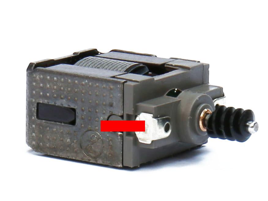

Que motor lleva?
Es el circular?
Mensajes: 43
Registrado: 21 Ago 2017 01:56
Hola lleva este motor y el año de fabricación de la locomotora es 1996.
Motor Loco.jpg (24.18 KiB) Visto 1500 veces

Algunos motores de locomotores Fleischman antiguas, es decir no preparadas para digitalizar, suelen llevar una pletina que une un polo del motor con el chasis de este. Es poco probable que esa sea la avería, pero no debes descartar nada.
