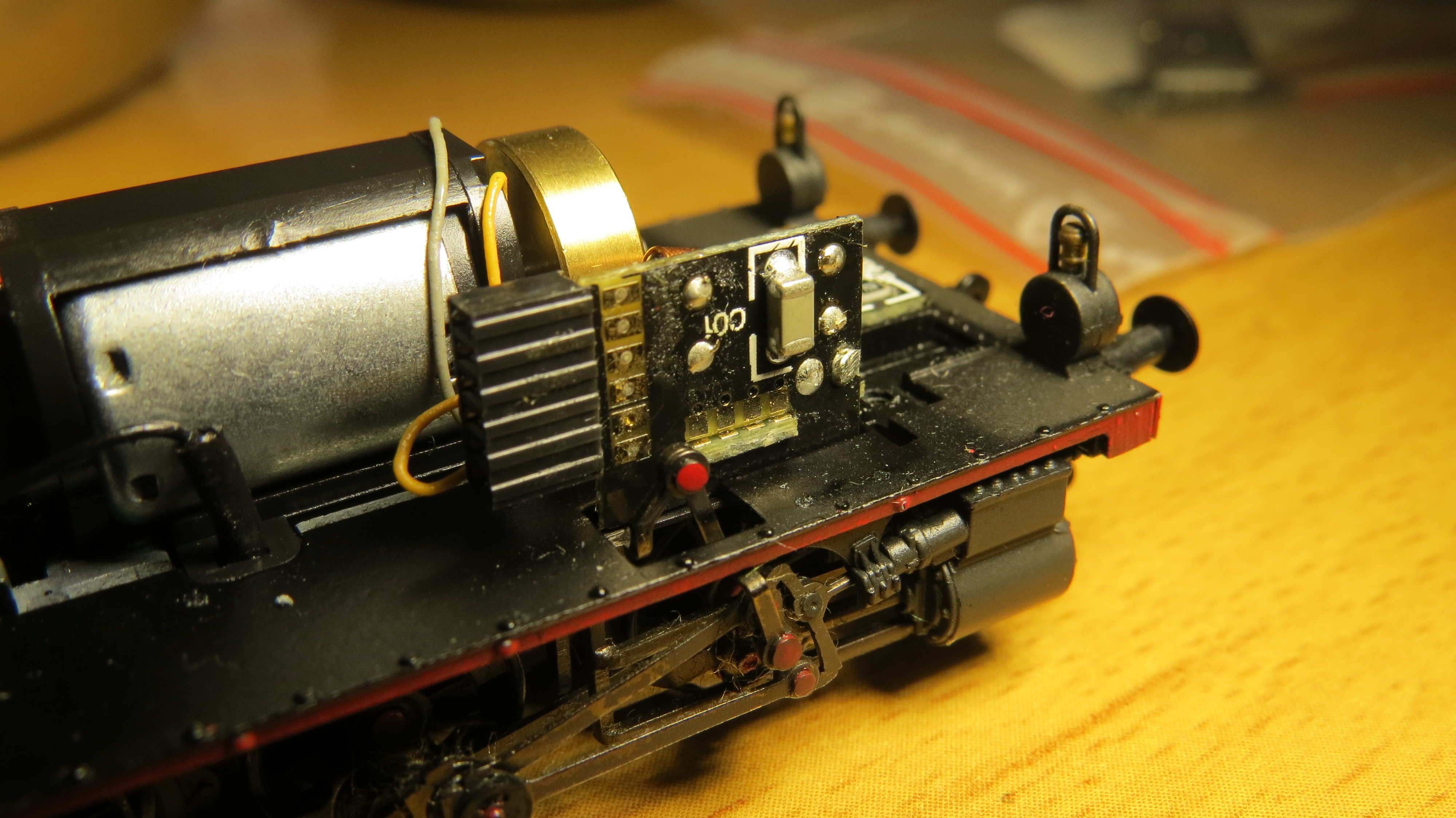

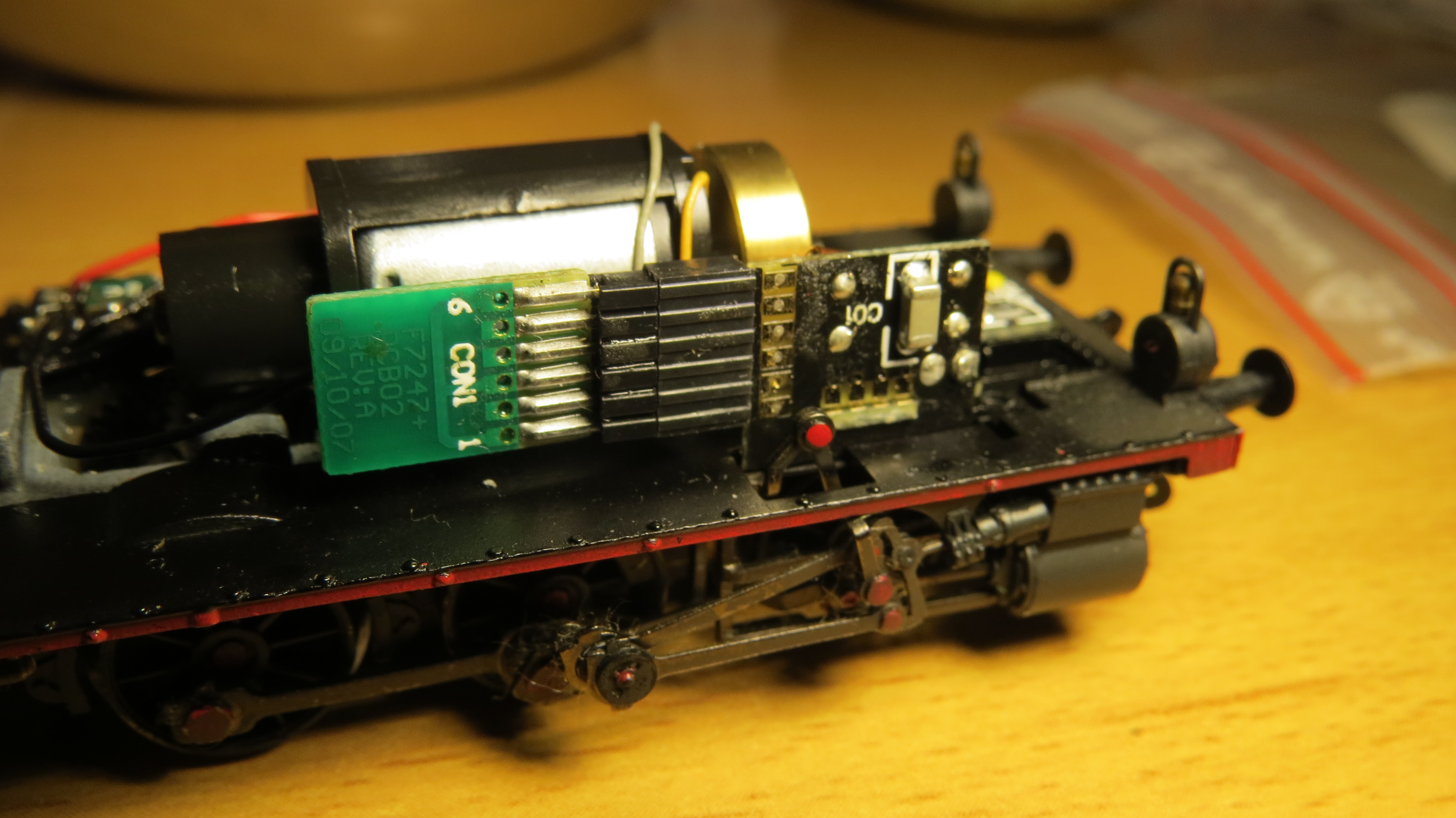

por las fotos veis que puede existir dos formas posibles de conectar decoder con el rojo hacia arriba ó el rojo hacia abajo ¿podeis ayudarme?

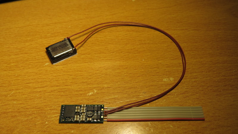

saludos, el sonido de esta locomotora es pesimo en marcha suena a chisporroteo total he intentado subir un video pero no me deja, por otra parte en parada los sonidos son correctos y los de los frenos tambien son correctos pero esa cadencia cuando empieza a andar es nefasta suena a chisporroteo, he cambiado dos veces el altavoz (son de D&H) pero ha dado igual ahora estoy esperando otro tambien de D&H ¿pudiera ser la grabación? ¿ alguien puede darme alguna ayuda,?
Mensajes: 7101
Aleja e altavoz todo lo que puedas del motor y con la parte de los cables hacia fuera. El campo magnético del motor puede afectar el altavoz.

Yo tengo una locomotora de esta serie, con ese decoder y este altavoz, pegado a un lado de la carcasa bajo el hueco de la chimenea y el sonido, es muy bueno. Y con un volumen muy aceptable.
También he de decir, que en el hueco trasero de la cabina, metí un tocho plomo pintado de negro, para darle peso.
