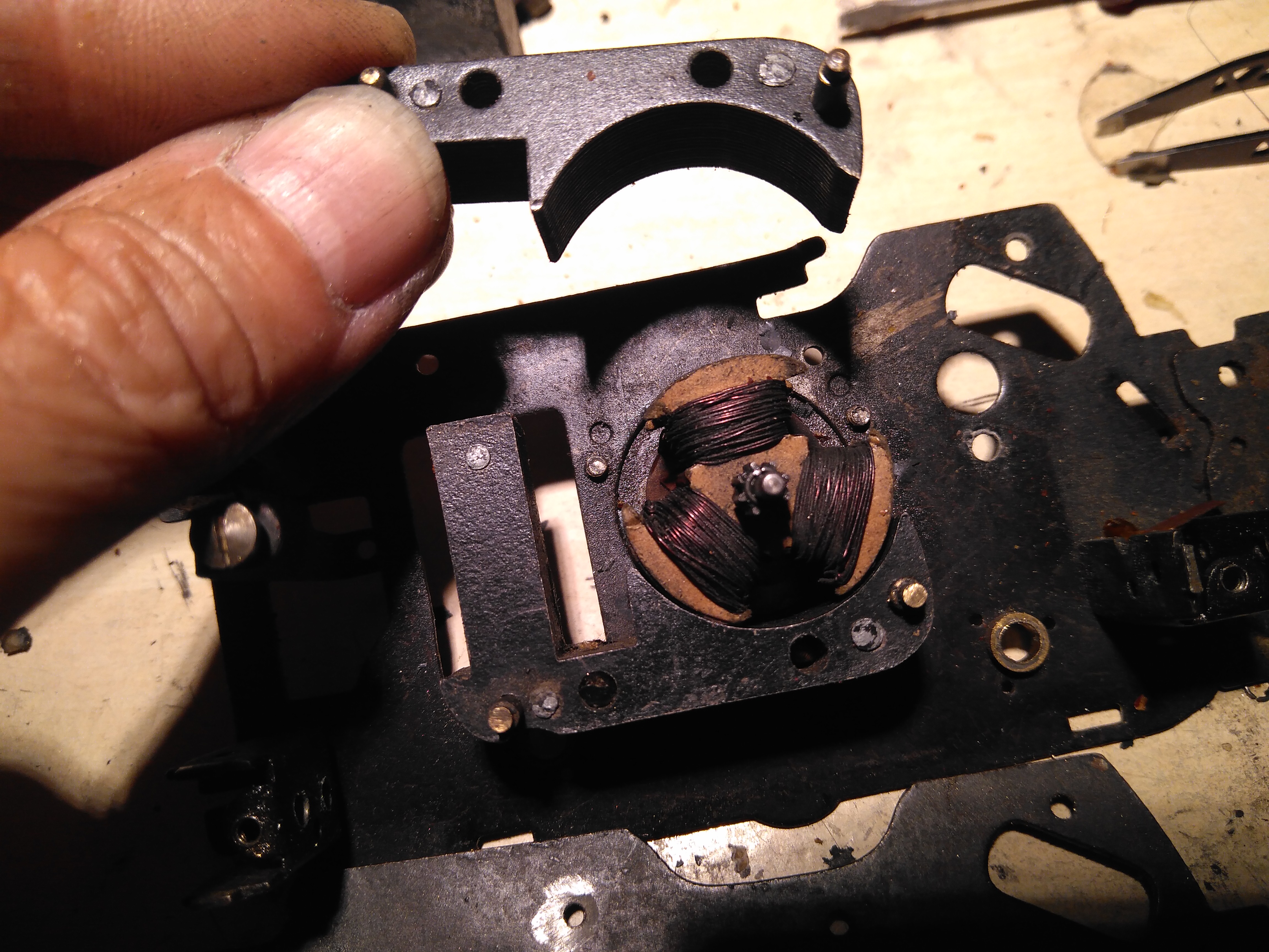

Bueno,llego septiembre y finalmente he decidico ponerme manos la obra con la digitalizacion de la Santa fe de Paya escala 0
Como ya dije elprimer paso que me proponia era pasar el motor a corriente continua.Y ya esta hecho con eito.

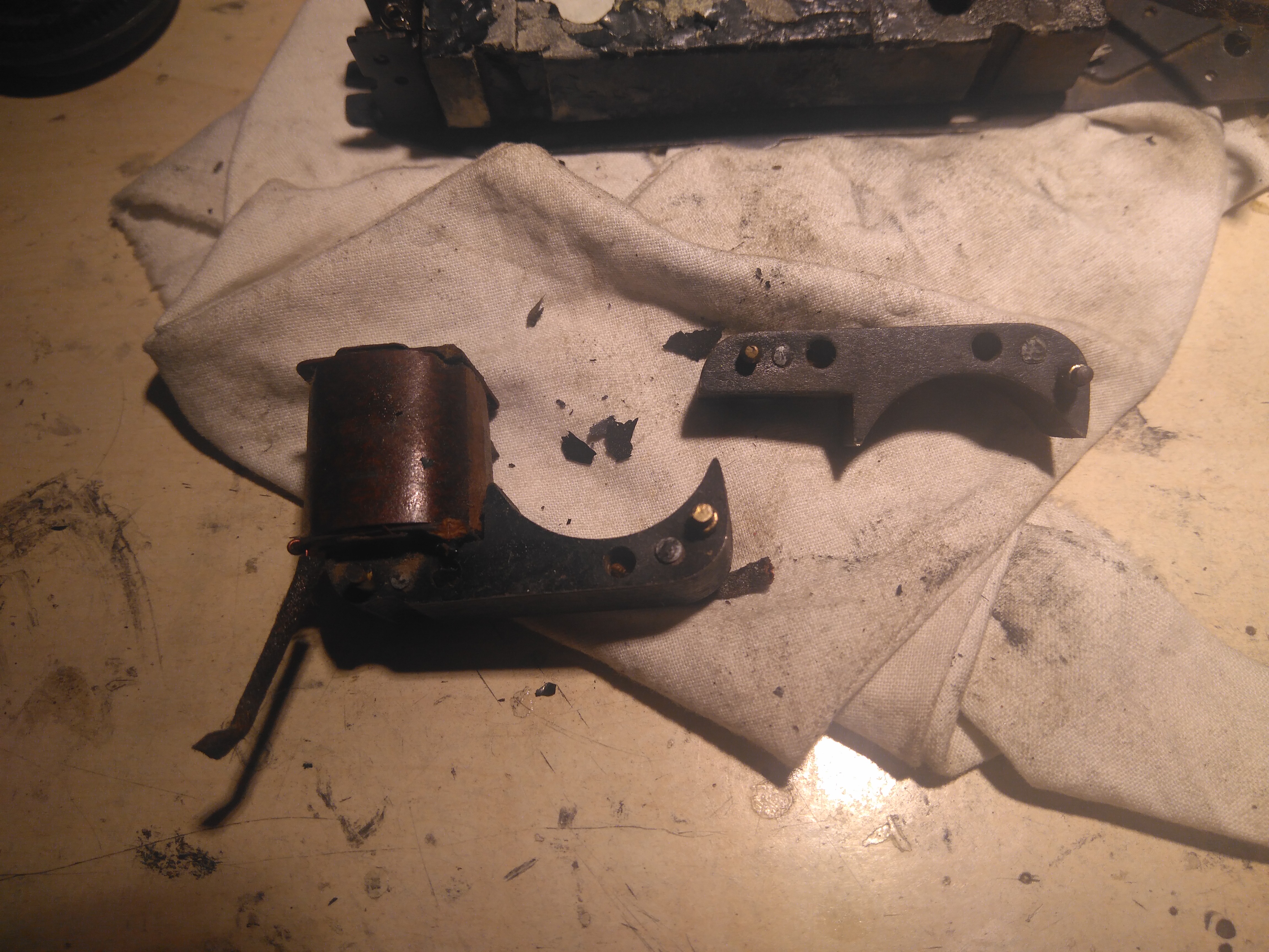

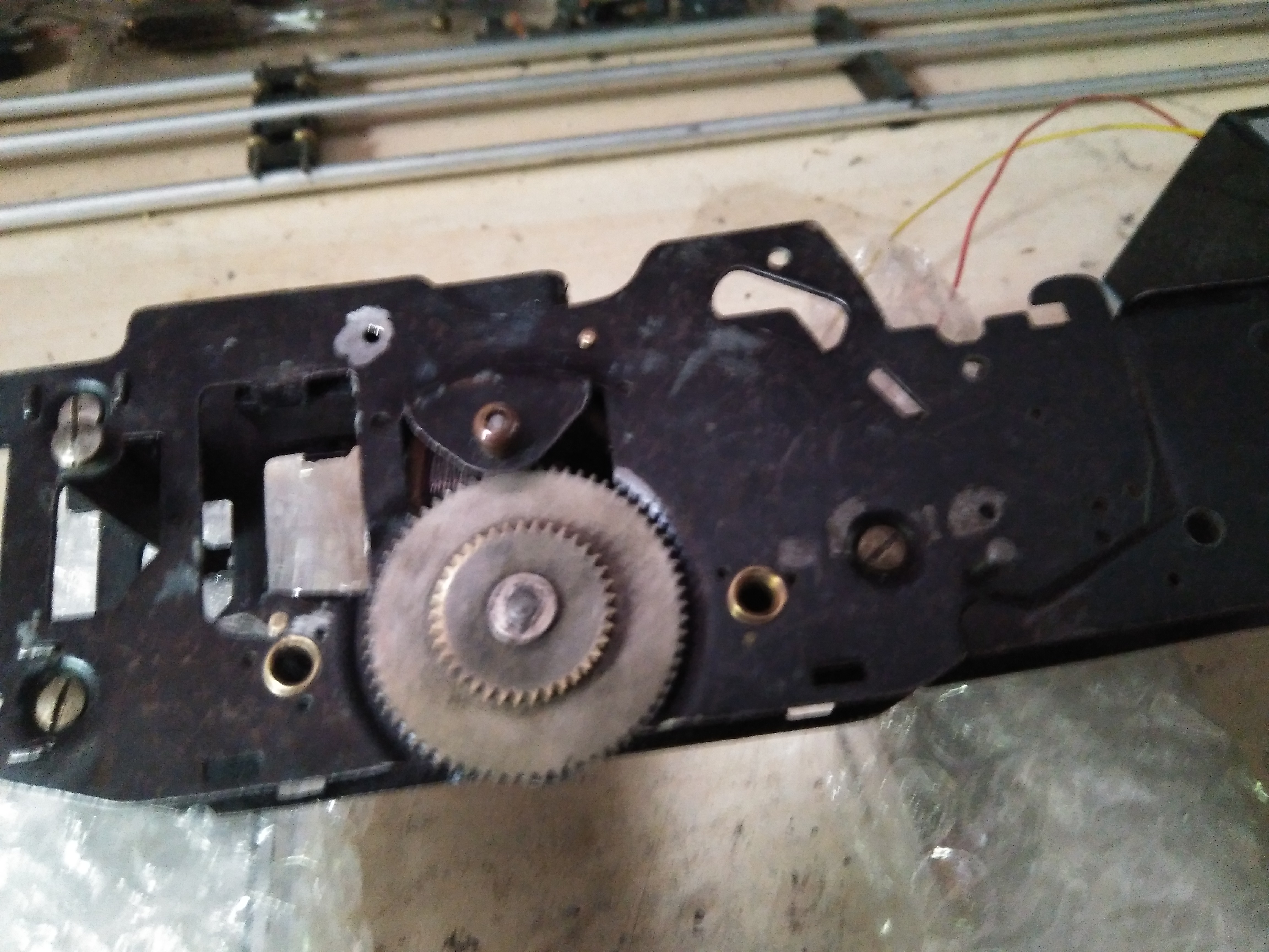

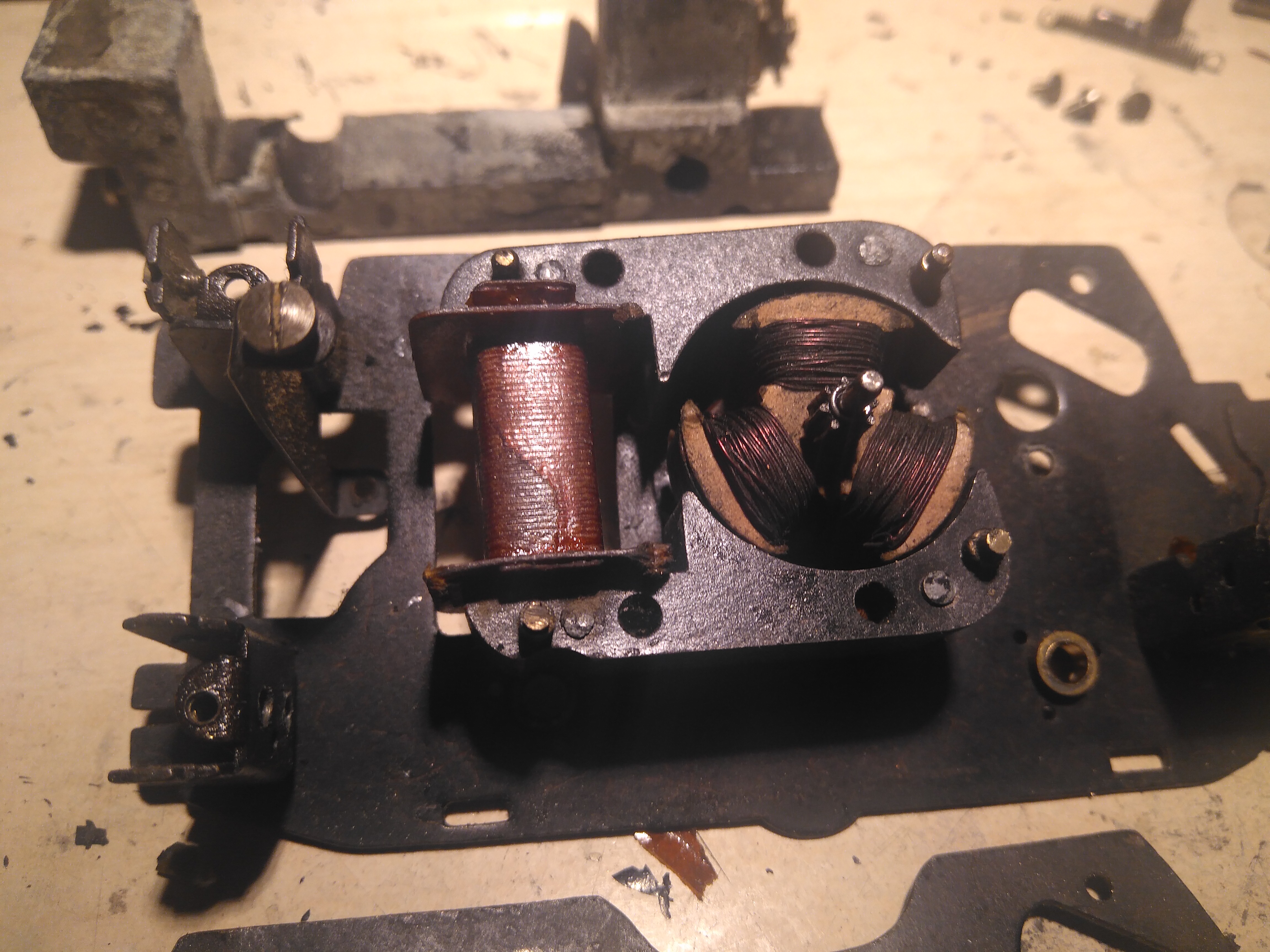

Os cuento como ha sido el proceso.Empeze desmontando completamente el chasis,para lo cual tuve que sacar las ruedas con el correspondiente extractor y cuidandome de marcar la posicion para el posterior montaje y calado correcto de las bielas.

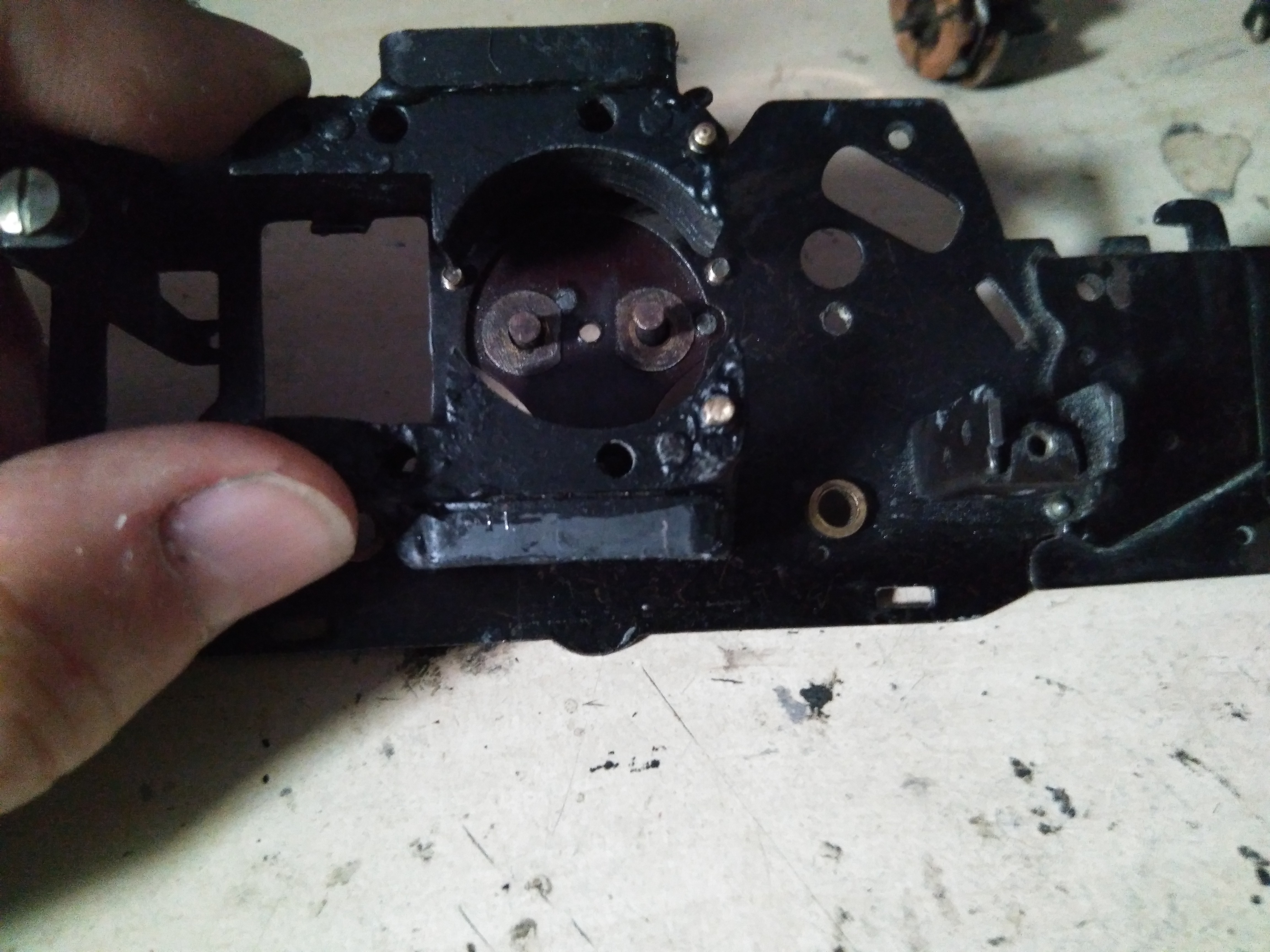

Una vez abierto el chasis en sus dos partes elimine todo el mecanismo de cambio de sentido:rodillo inversor lenguetas y las palancas de accionamiento,estas ultimas rompiendo los remaches,pues iban fijadas asi al chasis.

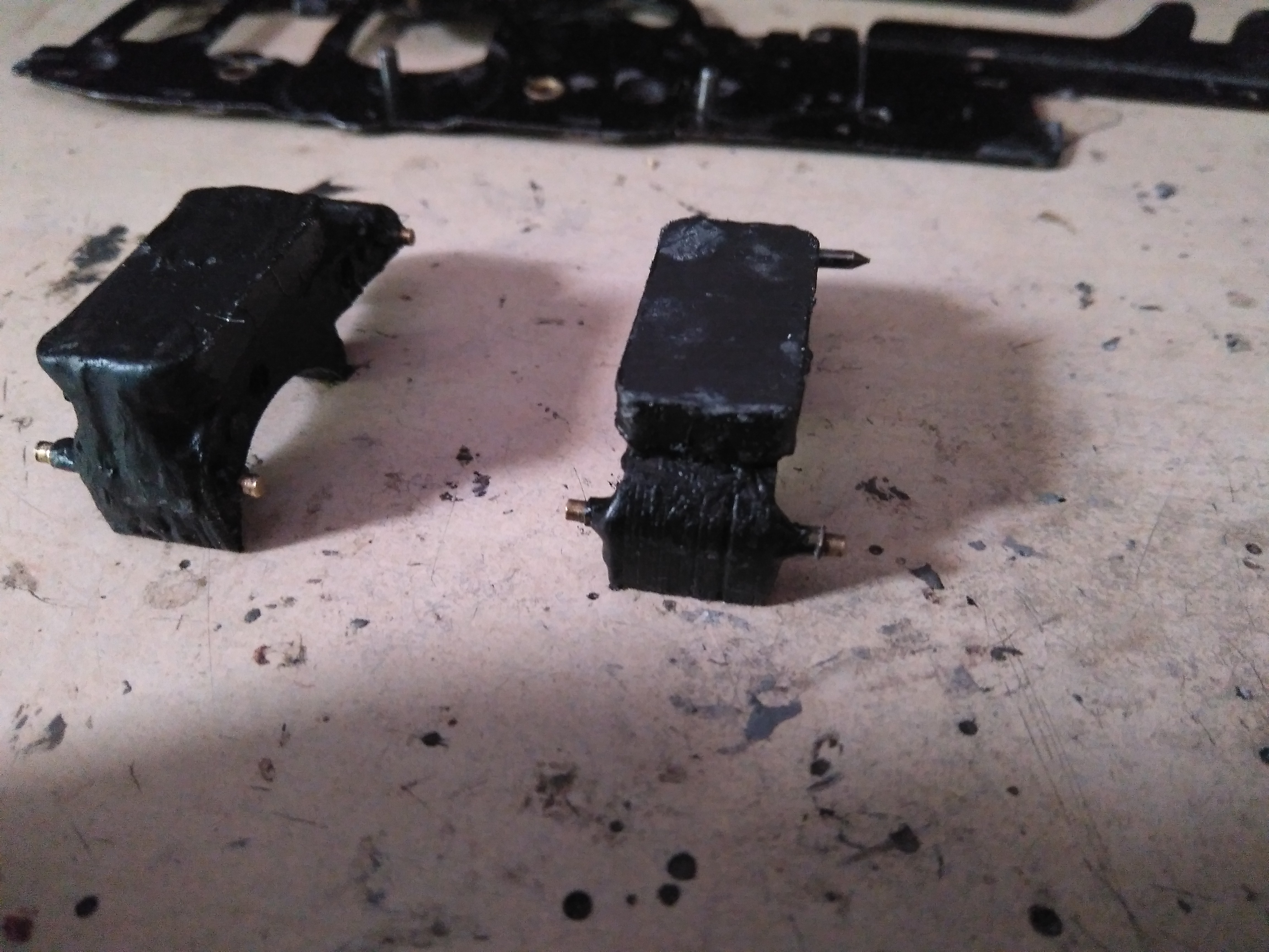

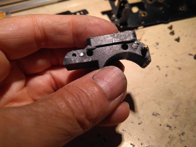

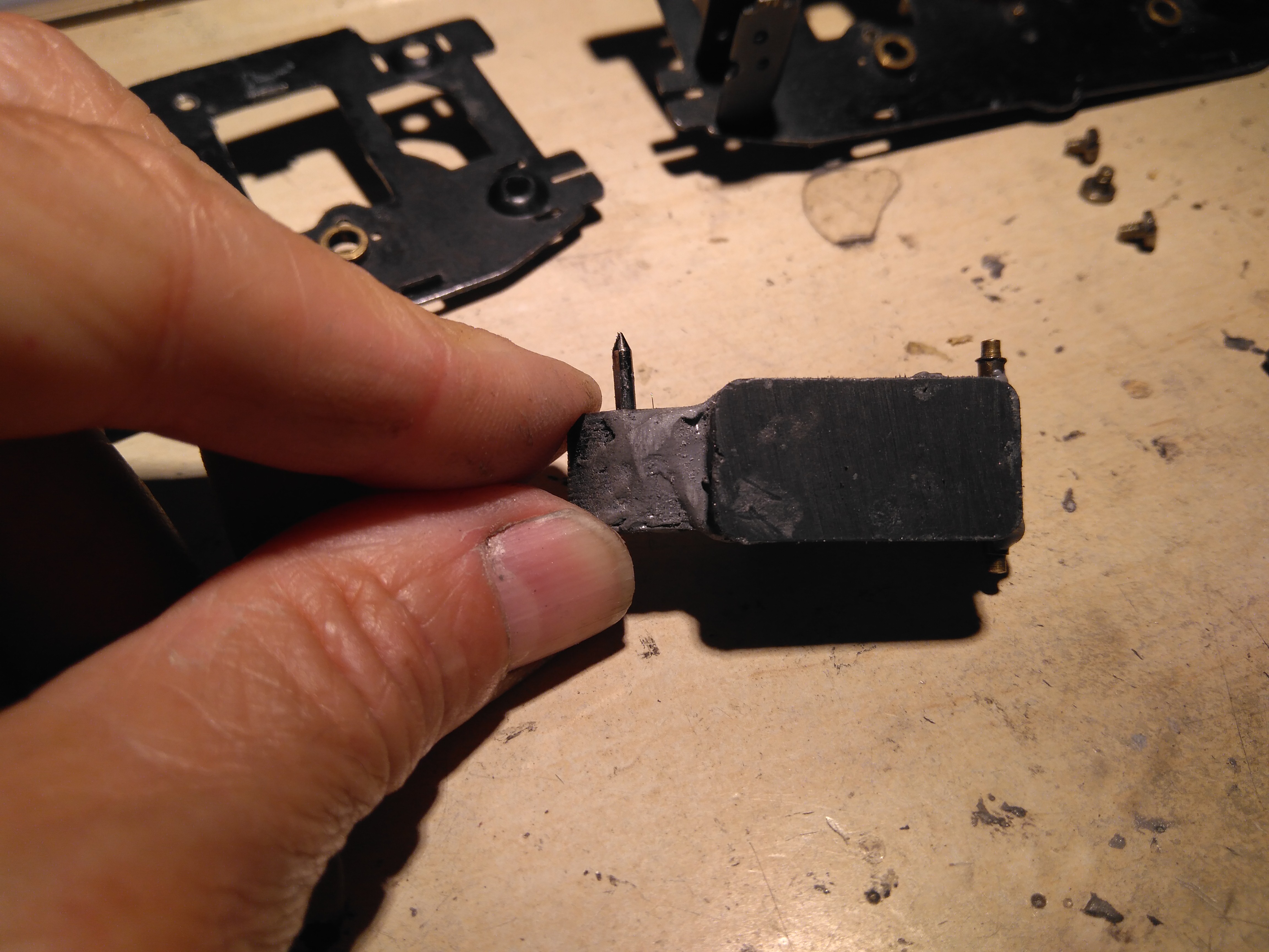

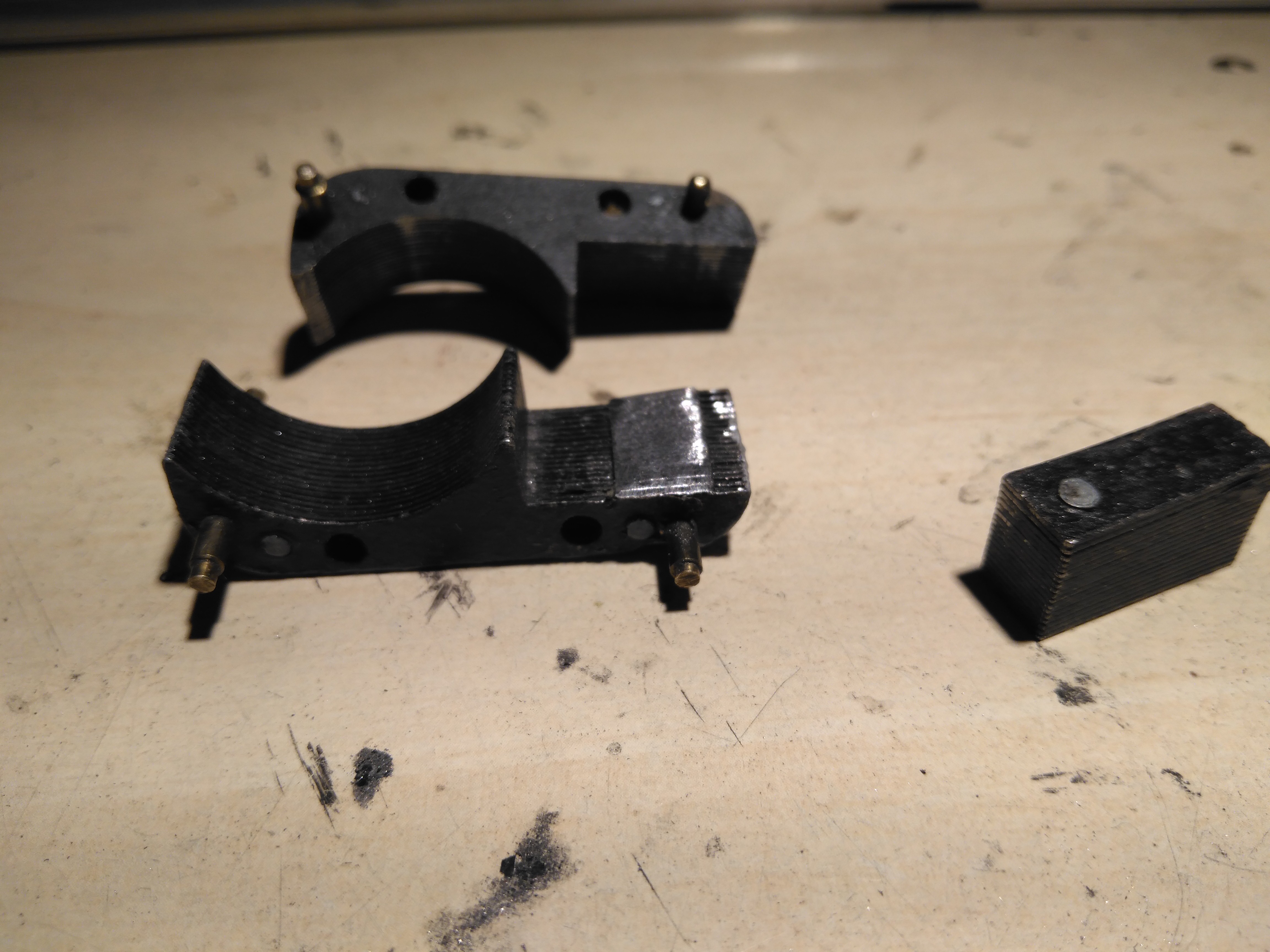

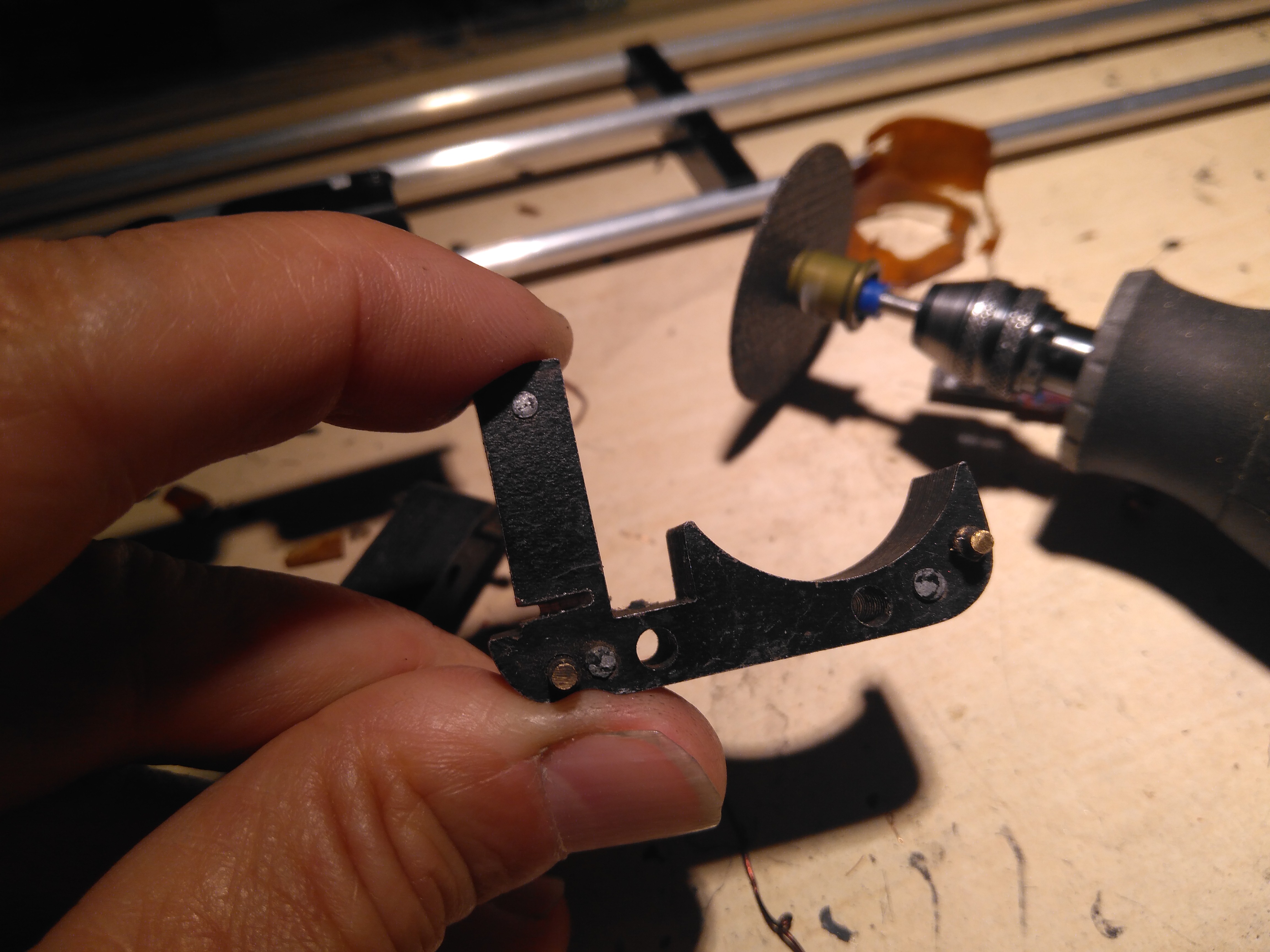

Extraje el estator comprobando que efectivamente son dos piezas,la superior movil,que bascula sobre un eje pasante al chasis.Elimine el bobinado y a continuacion corte la pieza metalica sobre la que iba colocada la bobina.
En el lugar que ocupaba esta pieza metalica coloque un iman de 20x10x10 mm y despues de muchos ajustes y uniendo las piezas con nural instale el estator de nuevo en el chasis.Conecte a la corriente y el motor no giraba.Hacia ruido como si quisiese girar pero no lo hacia.En un principio pense que seria cuestion de voltaje,pues la fuente que utilice de continua solo daba 15 voltios.Probe con 24 y lo mismo.
Despues de muchas pruebas,tiempo y paciencia,descubri que era cuestion del campo magnetico.Estos motores,quizas por su tamaño,no funcionan colocando solo un iman como esta situado en los pequeños motores H0.Tuve que quitar el iman y sustituirlo por dos imanes de 28x15x5,5 mm que coloque en la parte superior y la inferior del estator.Y FUNCIONO.Vaya si lo hizo,perfectamente.Quedaba de nuevo la tarea de volver a hacer los ajustes,el que fue un poco mas complicado el de la pieza superior.a la que tuve que añadir un nuevo eje pasante para que quedase fija al chasis.Para los ajustes viene fantastico el nural,pues permite alguna rectificacion en las primeras horas.
