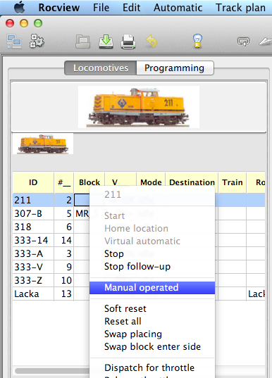

Lo máximo que permite Rocrail (pero es muy divertido) es que en modo Automático una locomotora sea conducida por un operador humano. En inglés es la opción 'Manual operated' del menú desplegable con el botón secundario del ratón sobre cualquier locomotora. Así sí se enterará de dónde la mueves: si primero Rocrail te da permiso para moverla.

Gracias Norber, conocía esa opción pero no es lo que pretendía y digo "pretendía" porque veo que no es posible ya que lo que deseaba era coger el multimaus y mover una locomotora y que RR se enterase y la fuese reubicando en el circuito.
Es posible que en Loconet sea posible, pero en XpressNet parece ser que no.
