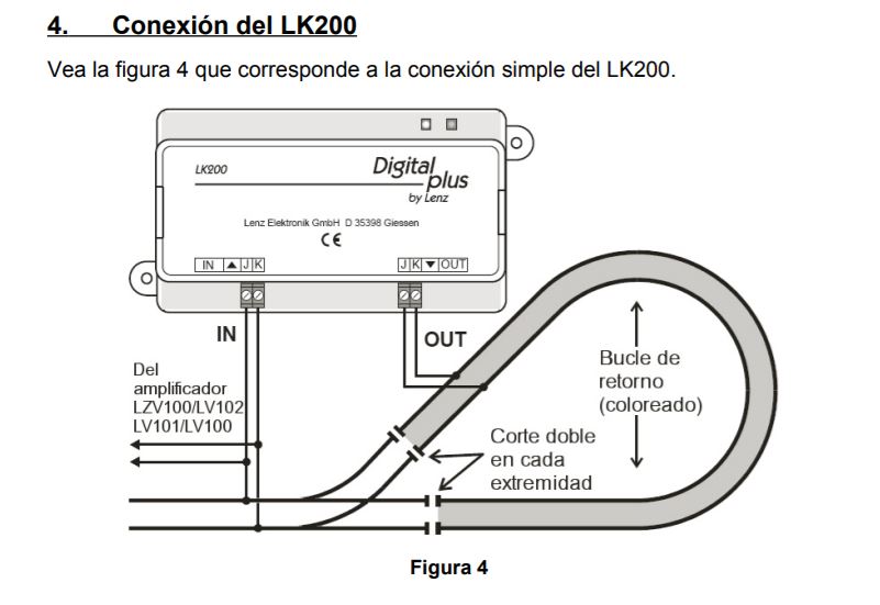

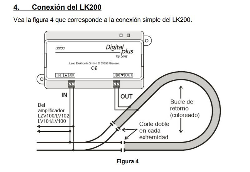

Hola a todos.
Ante todo siento si este mensaje aparece duplicado, he tenido algunos problemillas.
He reanudado la construcción de mi maqueta tras unos años parado. Ya pregunté antes por este tema, pero aun me queda una duda.
He incluido una estacion oculta de 5 vias como parte de un bucle, y que gestionará un lenz lk200 que compre.

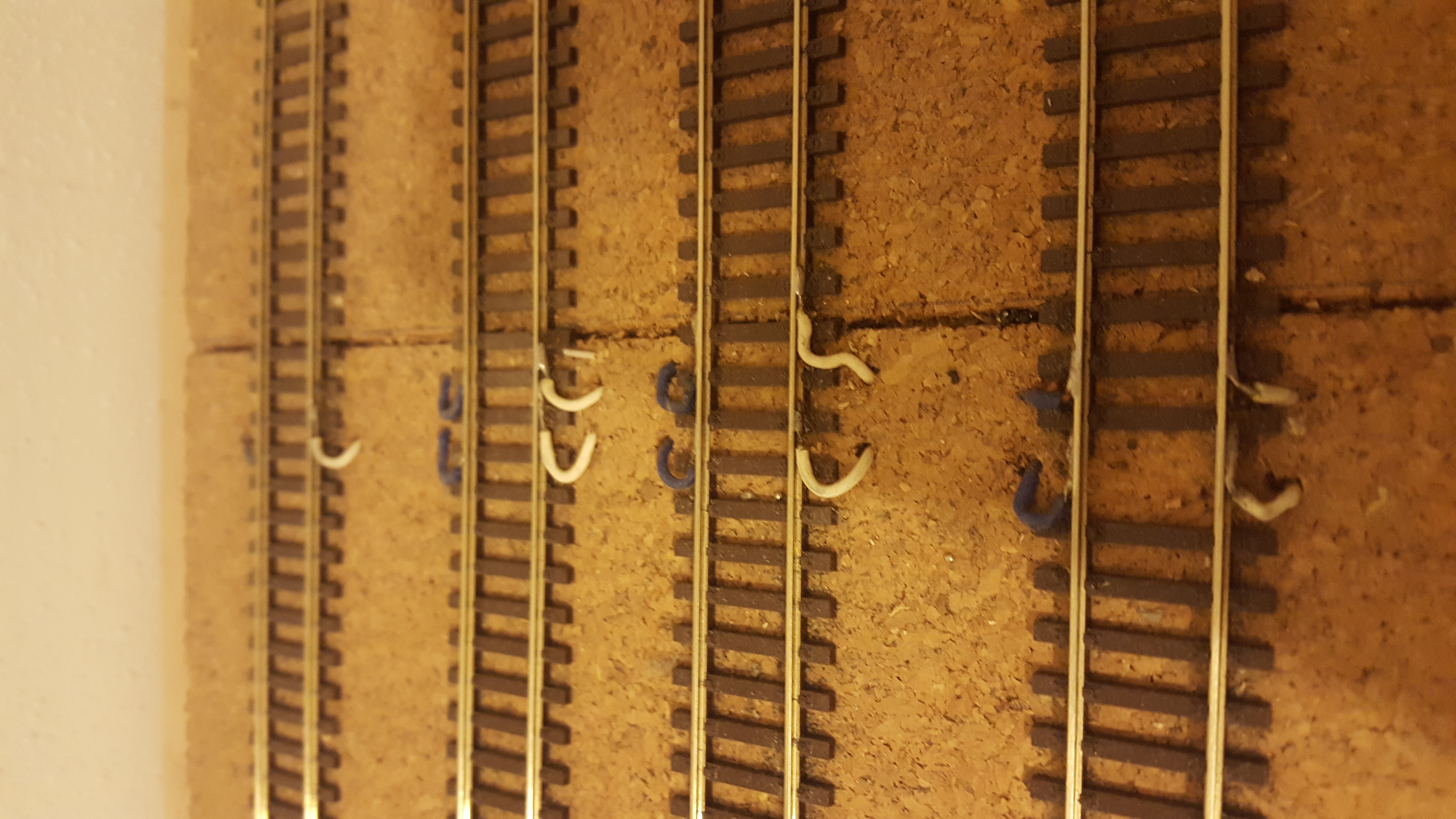

Habia prepatado varias tomas para cada via por las perdidas de tension y demás, llevandolas a la alimentación... pero me he dado cuenta de que desde el lk200 solo se conectan dos cables al bucle. Mi pregunta es:¿todas esa tomas que preparé han de cinfluir FORZOSAMENTE en las bornas del gesto?
Gracias pir adelantado y un saludo

Aunque en el esquema de Lenz, aparecen los cortes de raíles justo en la aguja, no es necesario, puedes "acortar" la zona controlada, pero con una sola condición, que el tren más largo con tomas de corriente te entre completo en el sector controlado.
Me explico, si tienes un haz de 5 vías, pero se juntan en una sola, no justo antes de la aguja que cierra el bucle, y la distancia entre esta aguna y la primera/última del haz de vías es suficiente entonces puedes hacer que el tramo controlado sea sólo esa vía.
El problema que pudieses tener si conectas las 5 vías al gestor de bucle es la intensidad de corriente que es capaz de gestionar, aunque los motores estén parados (todos menos uno) cuenta las iluminaciones de locomotora y composiciones, sonido y posible fumígeno.
Consulta la documentación y si estuviese justo, yo pondría dos gestores, uno alimentando dos vías y el otro tres.

Dentro de la zona controlada por el gestor de bucle, sea Lenz, Reutenhause o cualquier otro, solo y solamente puede haber un tren y tiene que caber entre los cortes de aislamiento.
Si no he entendido mal, quieres incluir dentro de la zona controlada por el gestor 5 vías, esto es del todo imposible por dos razones principales: 1 que el gestor de bucle no tiene capacidad suficiente para alimentar más de dos trenes (un par de amperios como mucho), 2 que no puede haber una entrada y una salida simultánea en una misma zona controlada por un bucle.

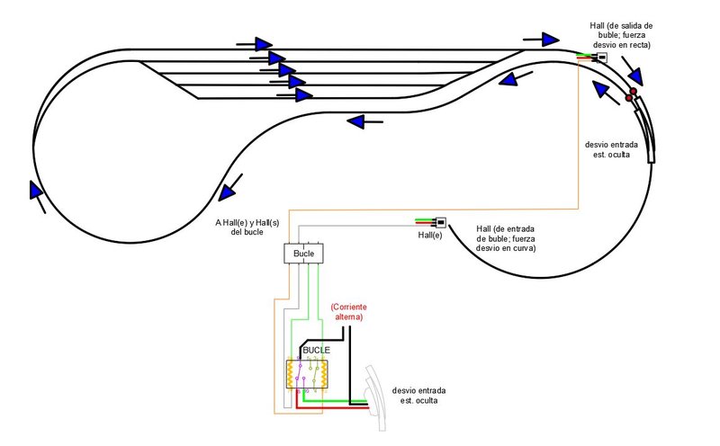

Bien, he preparado un automatismo por el que con sensores hall y un rele, los trenes entran al bucle por el radio interior del desvio curvo ROCO, dan la vuelta (3,5 metros de via), y llegan a las vías ocultas. Alli paran por desconexion pura y dura de la tensión . Asi los trenes parados no pueden consumir nada (ni luz, n humo, etc).
Sólo cuando pare éste, daré tensión a otra via para que salga otro tren. Saldrá por el desvio de Roco de nuevo, por el radio más grande: un hall se encarga de poner el desvio bien y que se polarice el corazón adecuadamente.

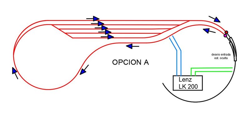

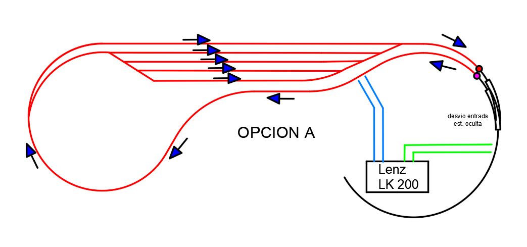

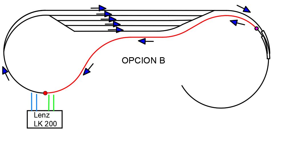

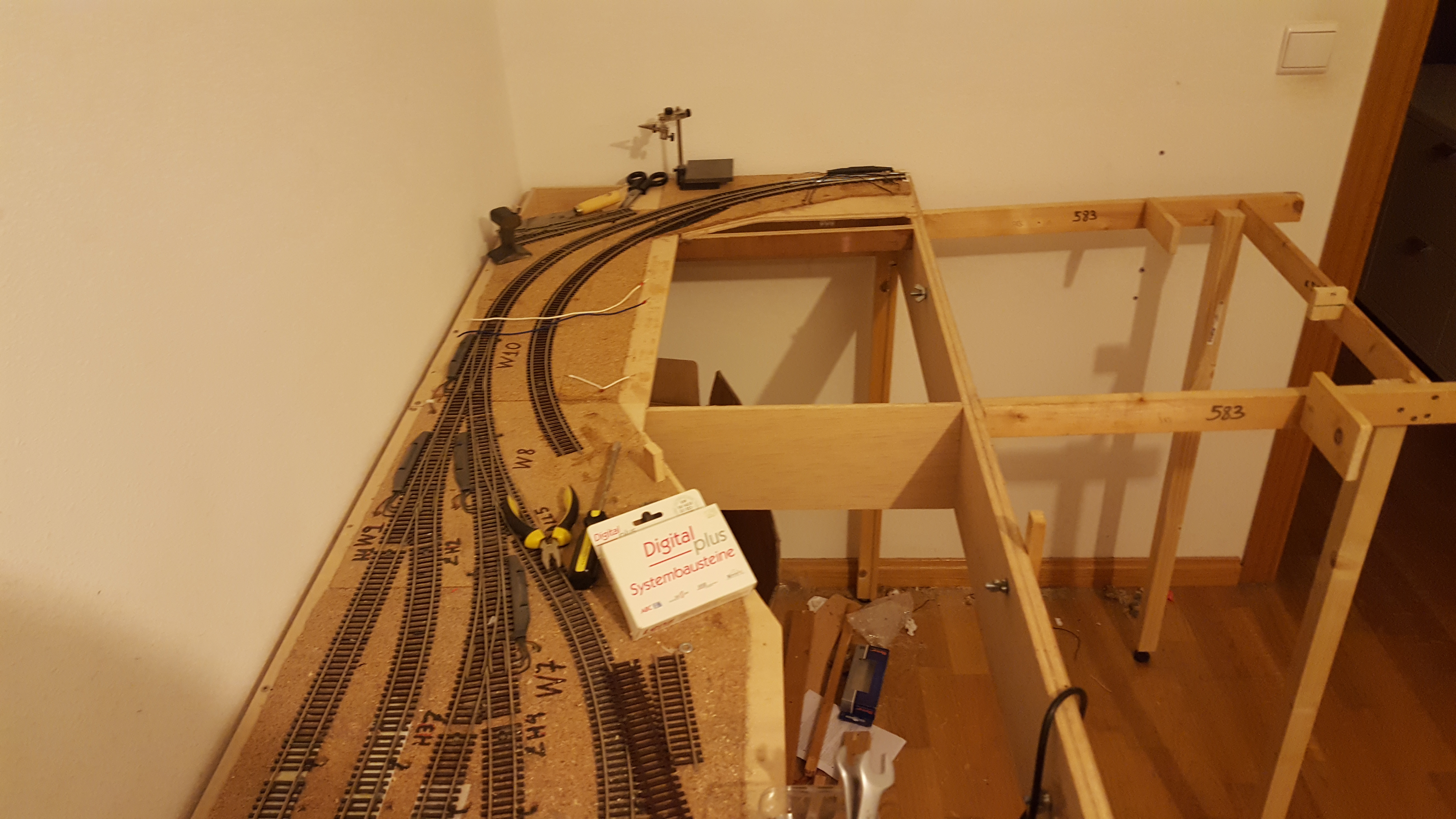

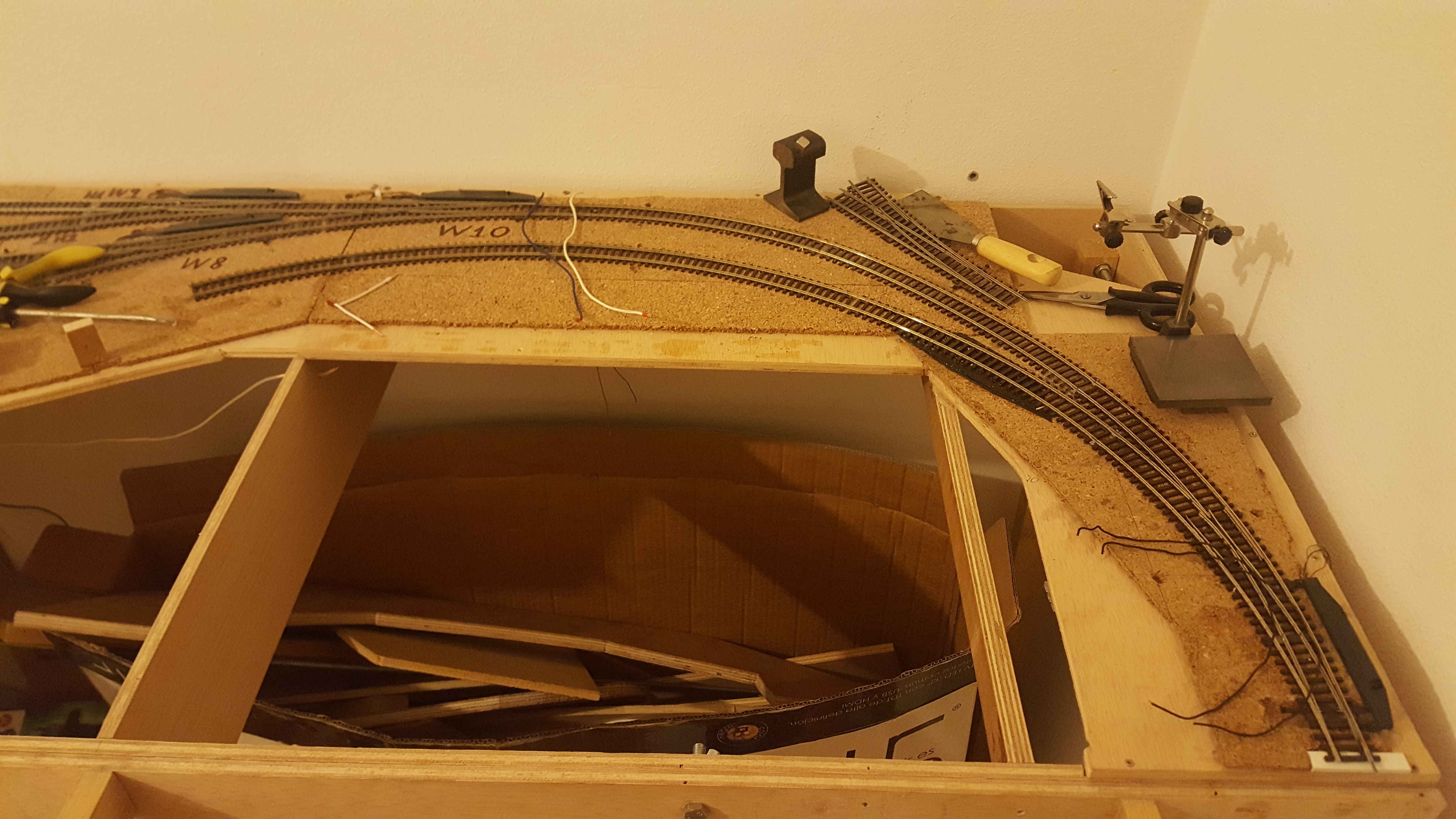

Vaya, entonces si te he entendido bien, no hay porqué colocar las vias de parada ocultas en el tramo de gestor. En estas 2 imágenes que he preparado me explico mejor: la opcion A es la que yo creia necesaria, pero quiero entender que la B es posible (y más sencillo todo entonces). La zona gestionada está en rojo.
Con unas flechas azules pongo la dirección de circulación, siempre será eso (no será posible que entren en direcciones diferentes). Para eso preparé un automatismo con un par de halls y un rele (lo deduje con lo aprendido en la magnífica pagina web de ifuval).
Ya me diras si la opcion B es buena, por favor.

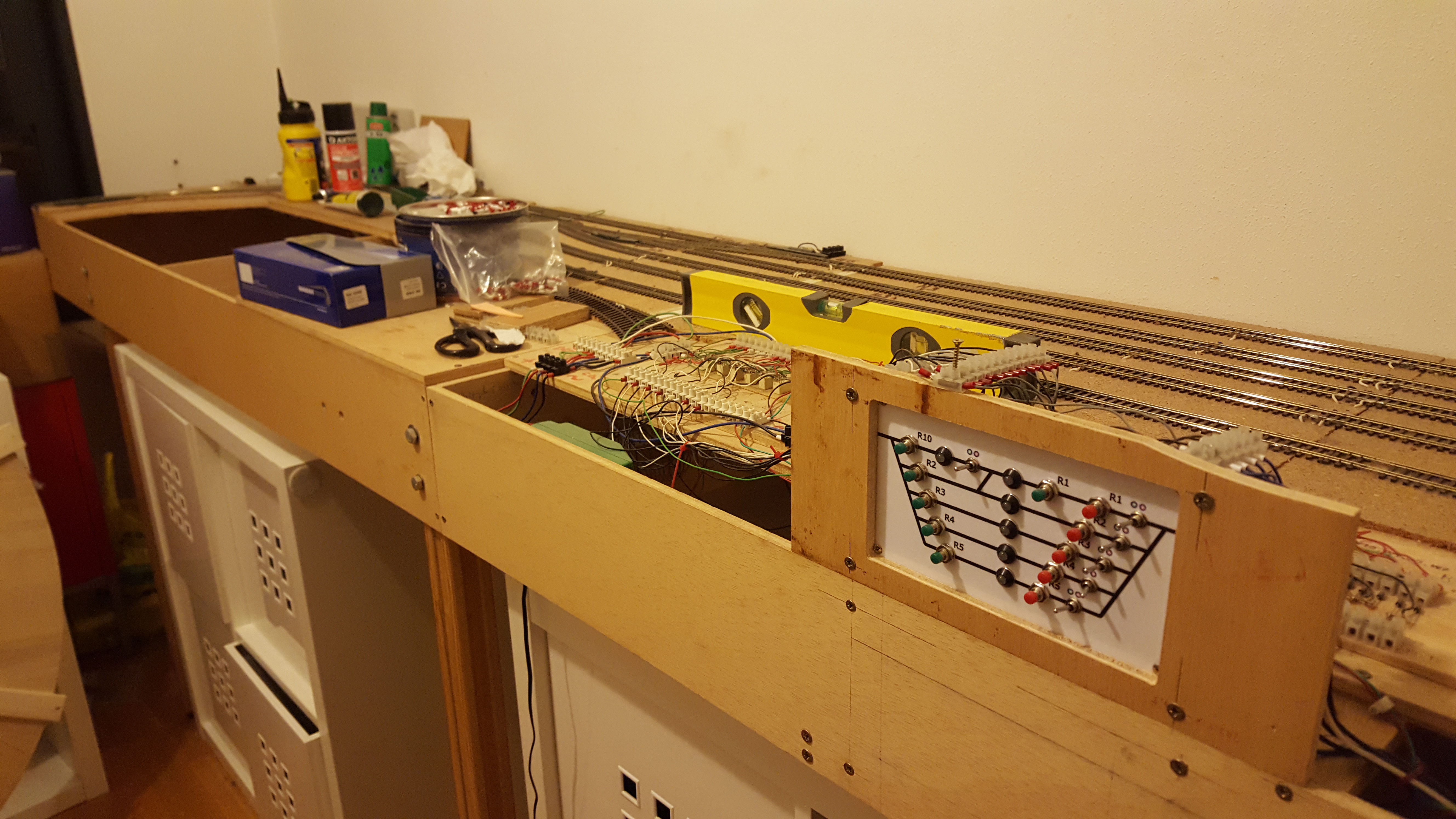

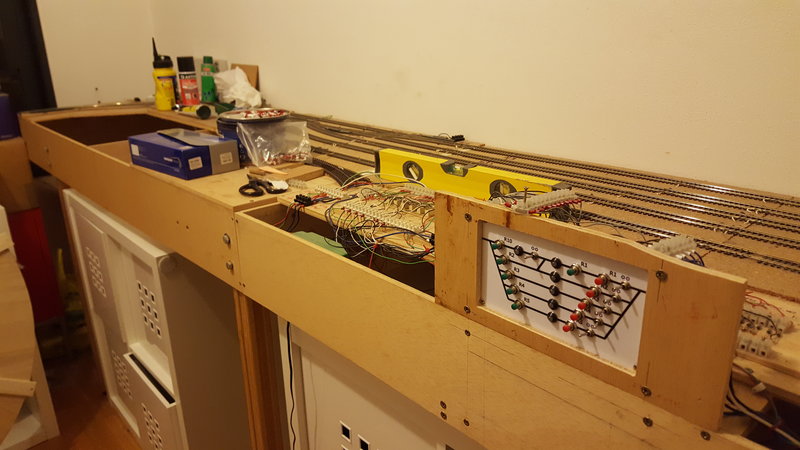

Adjunto unas fotillos de cómo es (perdon por la calidad)...
En el cuadro de mandos se ve que todas las rutas, deteccion de via ocupada y paros son analógico puro y duro. Pero es que me gusta ese rollo de los pulsadores y demas aun je, je

La opción B es la correcta!!!
Mensajes: 2274
Registrado: 21 Mar 2014 12:52
Totalmente de acuerdo, así te quitas de un plumazo los problemas de posible carga excesiva (aunque ya dices que lo tienes solucionado).
El punto de la izquierda, que has representado junto al LK200, lo puedes llevar hasta la aguja sin problemas.
