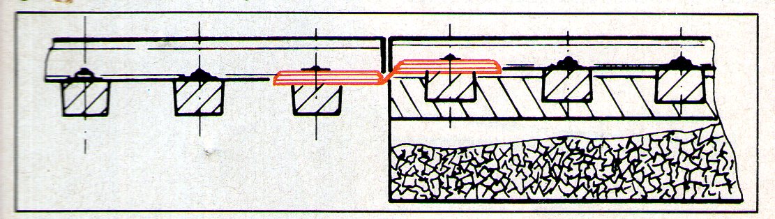

si usas un desvio con carril codigo 83 marca X y lo unes a una via Mehano codigo 100 tendrás un "escalón" de 4 décimas que te puede provocar descarrilos ... una solución es usar las eclisas Roco ( no sé la referencia ) : servían para unir via Roco antigua de 2,5 izq. con la nueva Rocoline de 2,1 derecha
SALUDOS
