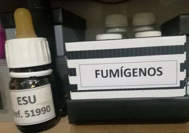

Un consejo: sugiero cargar el líquido fumígeno con un bote cuentagotas de farmacia. En mi caso
6 o 7 gotas bastan. De otro caso de ahoga la combustión.
NUNCA introducir jeringuillas por la chimenea ni tocar el fondo de la misma ni la
canula.
Adjunto una foto:
Fumígeno cuentagotas.jpg (74.13 KiB) Visto 1108 veces
