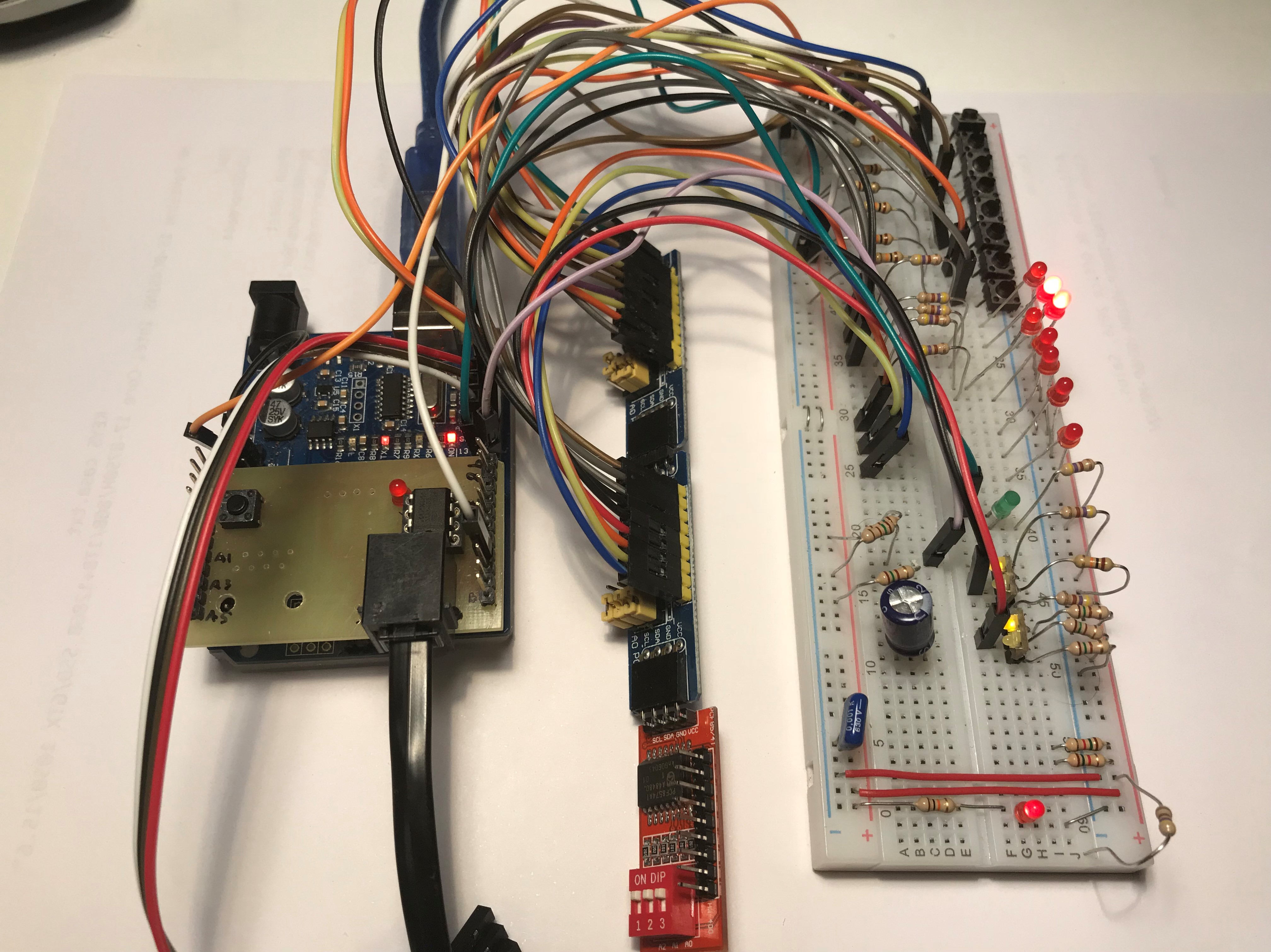

Lo que me quedaba por poner en marcha, "aparentemente" ya me funciona, y digo aparentemente porque estoy probandolo actualmente
El hardware ya lo tengo definido, según el "pulpo" que veis en la foto
El Arduino con el MAX485 para la conexión a la central vía XpressNet, los módulos espansores PCF8574, las teclas y LED's oportunos, y un montón de cables.
Me queda diseñar una plaquita para hacer el montaje, y terminar de ajustar el sketch, aún hay cosas por definir.
Espero tener más cosas para el fin de semana

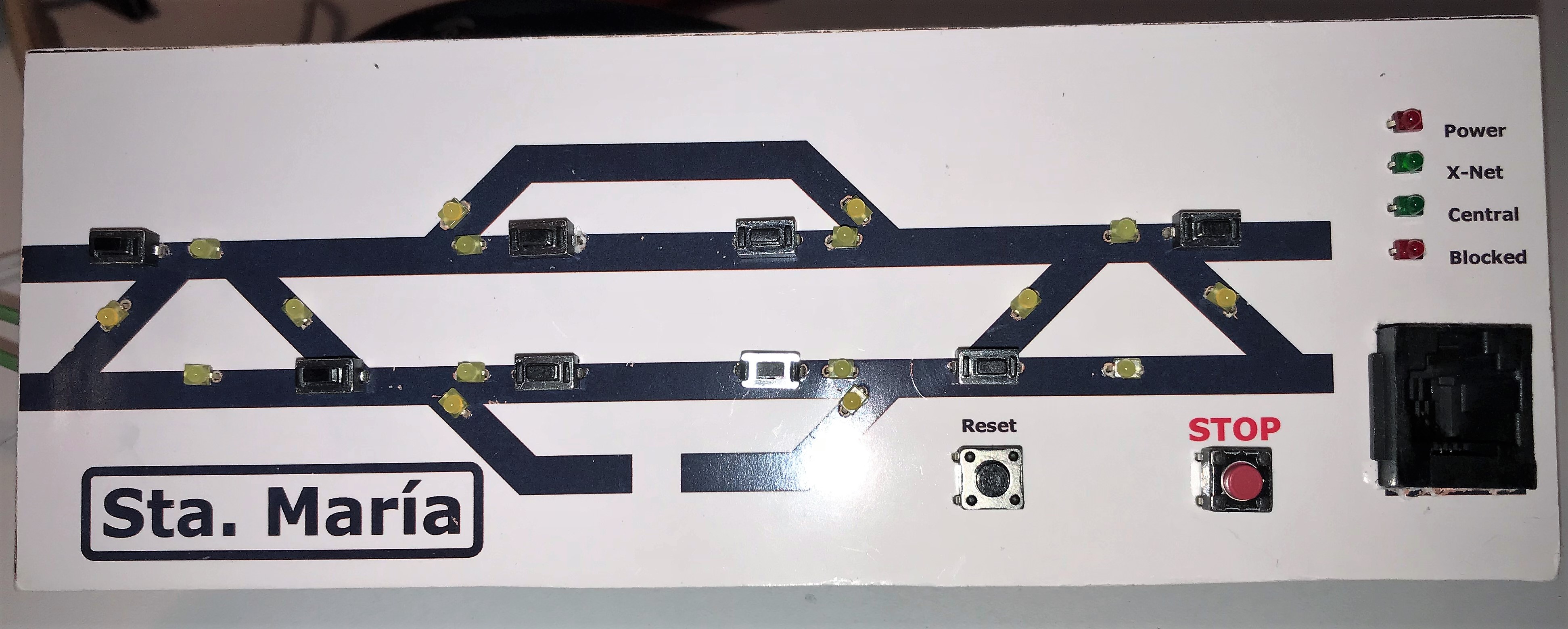

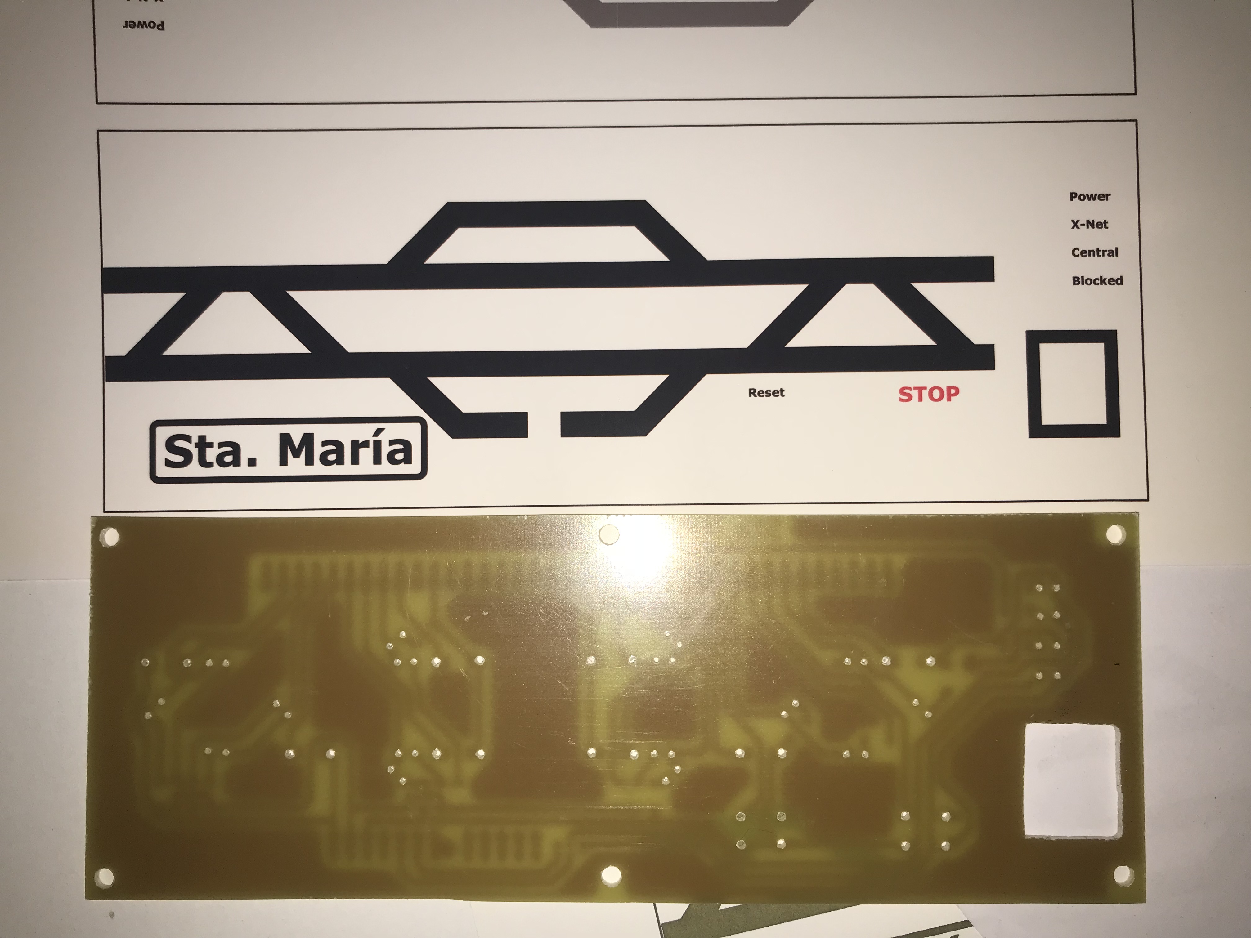

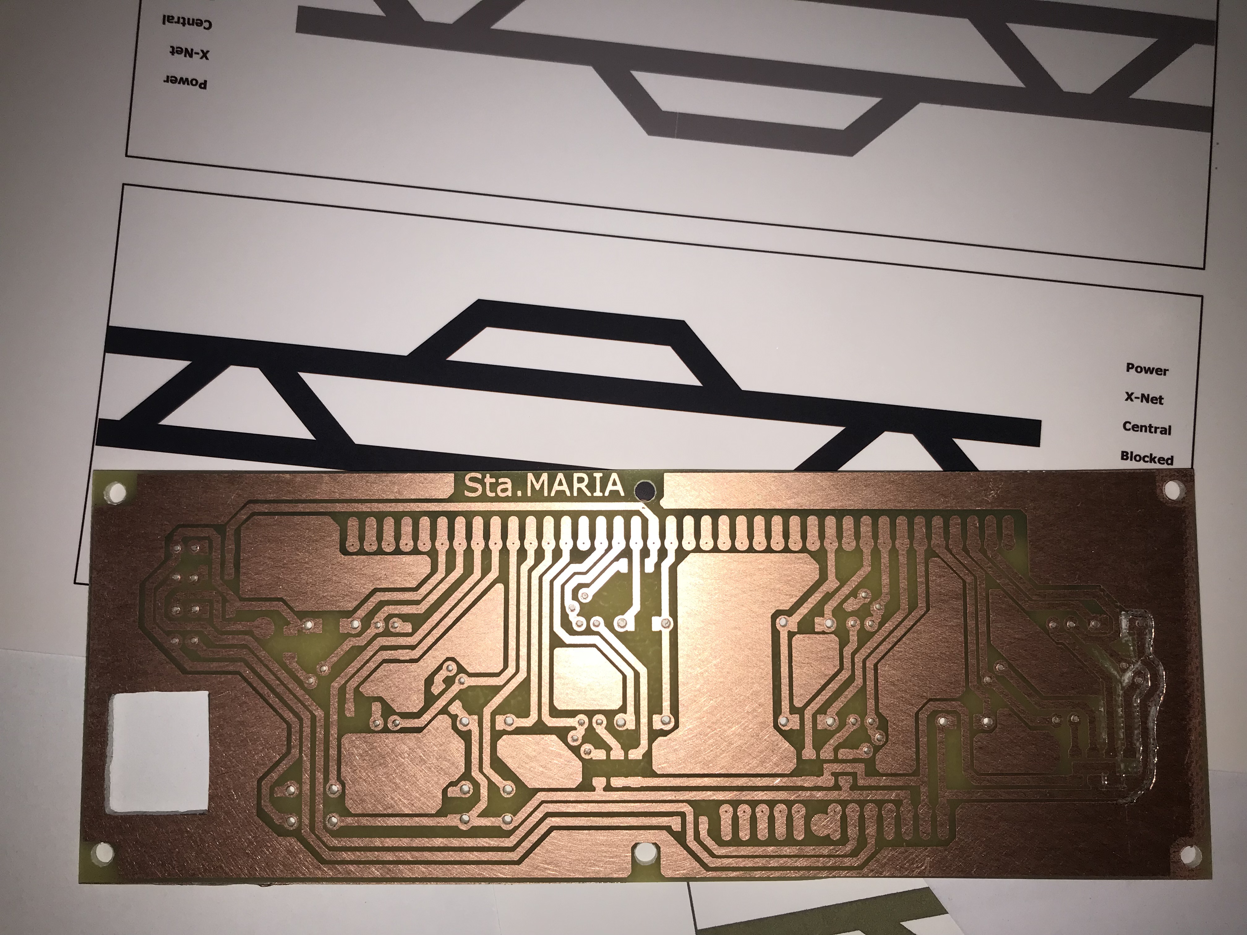

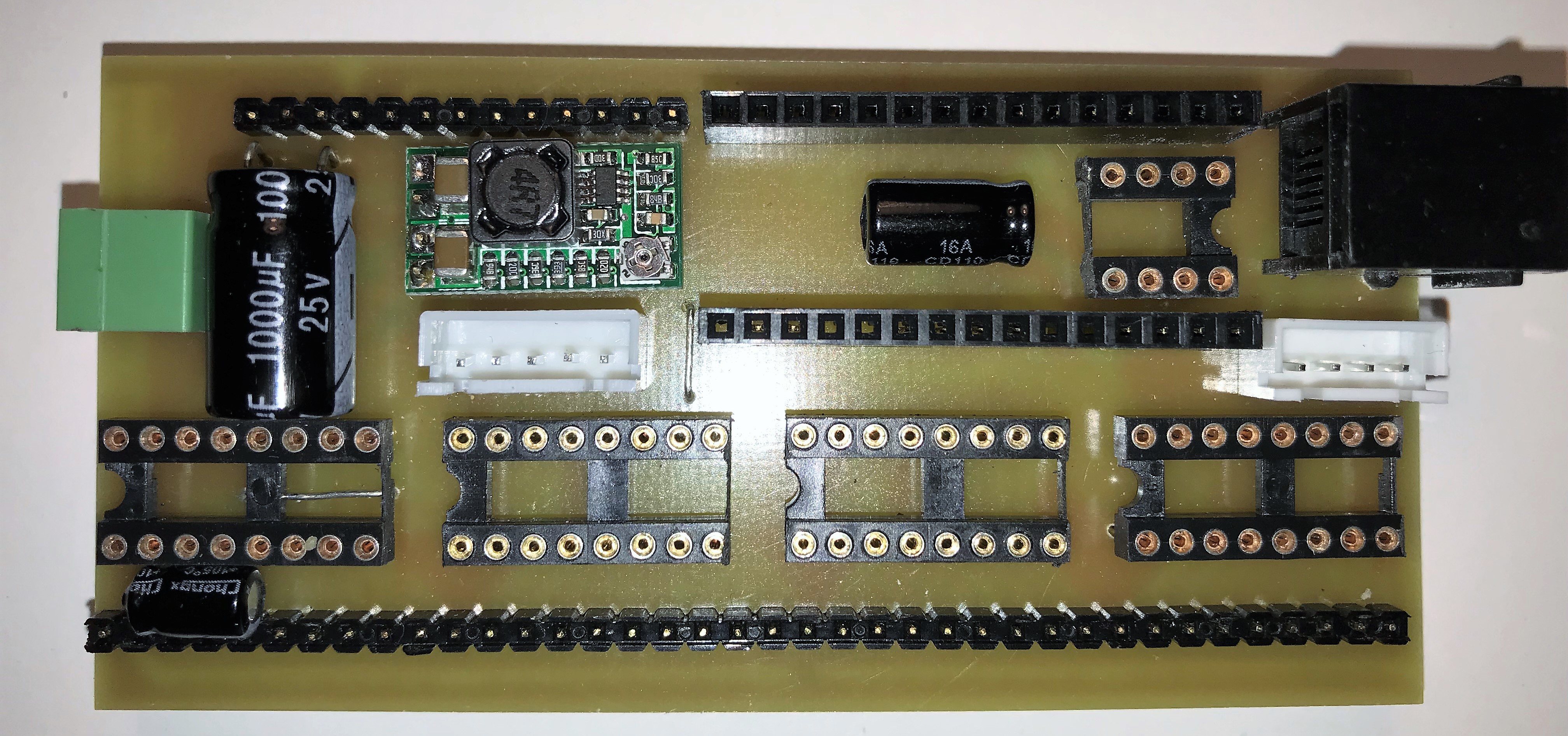

Ya están hechas las placas, para la electrónica y el panel
Dejo unas fotos

¡Anda! ¡Qué de sorpresas!
No me imaginaba, para nada, esta solución, pues creía que habría cables entre una y otra, pero reconozco que es muy ingeniosa, ciertamente.
He deducido que la placa del micro encajará debajo de la del panel. Lo que no acierto a entender es cómo la 'pincharás' pues parece que irá por el lado de las pistas... Mmmmm.... ¡¡Vamos aprendiendo cosas, muchas gracias!!
H0 Renfe, sin catenaria

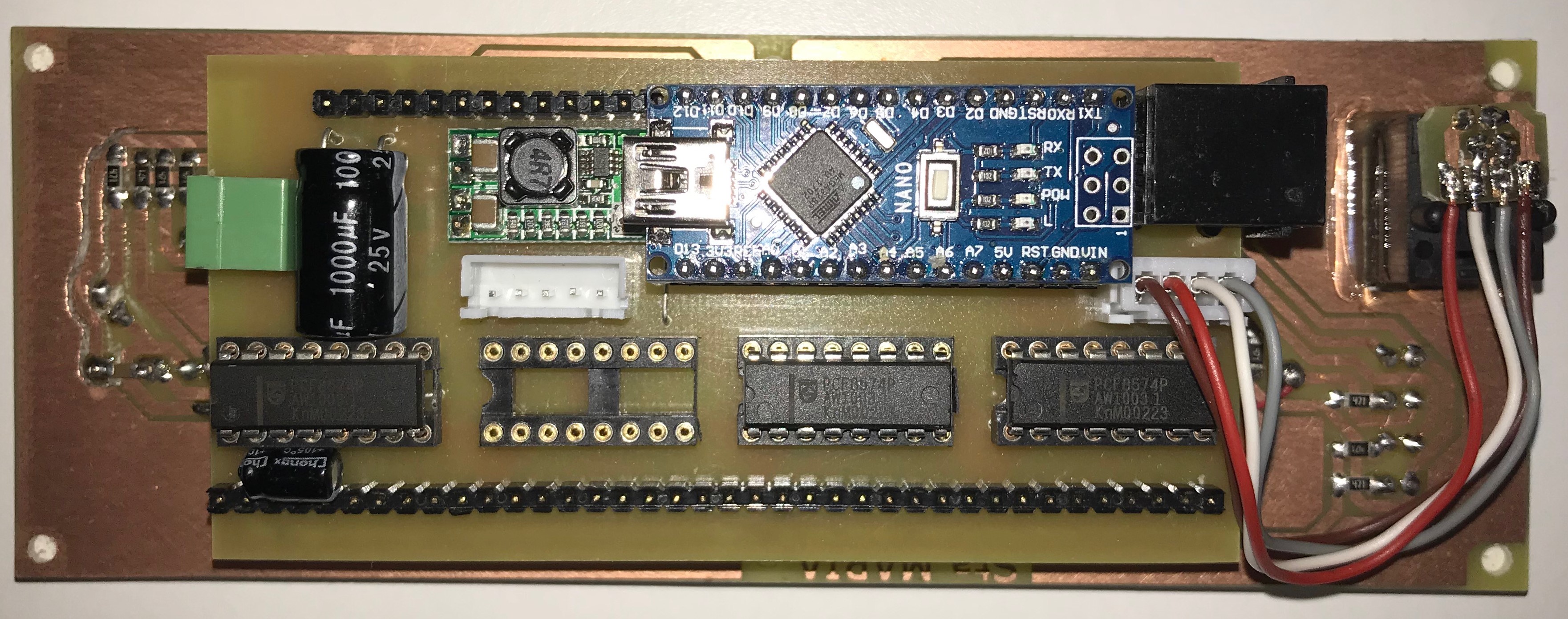

El montaje ya está terminado, ahora a cargar el sketch y ponerlo en marcha.

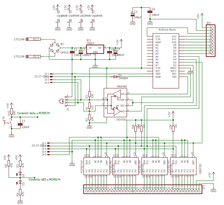

Este es el esquema básico que he usado

sls_h0e escribió:
... mientras el proceso está revisando el estado de cada pin, no está escuchando el bus XpressNet y se pueden perder ordenes de cambio de accesorio, ....
Aunque no conozco el código que lee de la línea XPpressNET, creo que no es correcto lo que dices, supongo que dicha lectura utiliza una interrupción (pin SPI con interrupción activa), en ese caso, cada vez que llegue un cambio de polaridad en dicho pin, se produce una interrupción para procesarla, siguiendo luego con lo que estaba haciendo, por ejemplo, leyendo el teclado.
Si no estoy en lo cierto, corregidme, pero si no se hace así, la programación de cualquier cosa sería muy difícil sin alterar el procesado de la información XPressNET
Por otra parte, veo que utilizas los circuitos PCF8574P como expansores de e/s y conectas el pin de interrupción en el puerto D3 del Arduino, si este también utiliza interrupciones, sí que puedes tener interacciones entre la interrupción del XPressNET y la de estos circuitos (ahora mismo no sé cual tiene prioridad), yo tengo un problema con LocoNET y es que se me pierden algunas tramas LocoNET y Norber me ha apuntado a la librería Wire.h (I2C)
Estos circuitos PCF8574P, ¿son para los led?
entonces los puertos 6 al 13 ¿son para los pulsadores? ¿estos están en matriz? (4x4 = 16 pulsadores)

La función que escucha el bus ha de ser llamada de forma recurrente para que active otras funciones que devuelven información, a mi entender no se activa mediante una interrupción, si fuera así solo habría que inicializarla una vez, pero no tengo conocimientos suficientes para analizar esto en el librería.
A cada E/S del PCF se puede conectar un LED o una tecla, las salidas de los pines del arduino las uso para encender un led de estado, central on/off, bloqueo…, solo uso 2, las demás están en el conector pero sin conexión

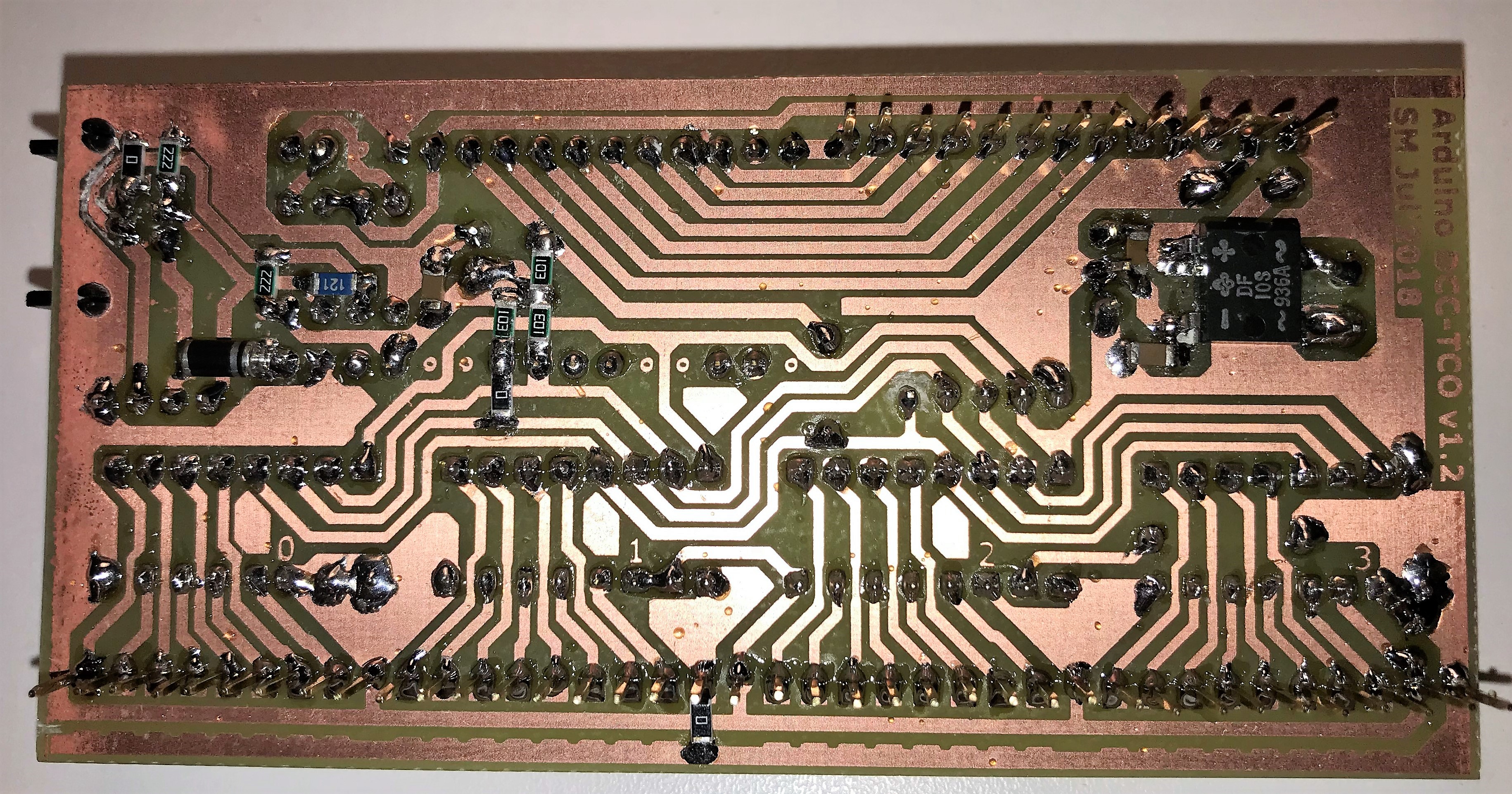

El montaje consta de varias placas:
A - La principal con la electrónica común para cualquier TCO, la entrada del bus Xpressnet con el MAX485, la alimentación, el Arduino y 4 PCF’s, esto es 4x8=32 E/S, cada E/S puede ser configurada para encender un LED o leer una tecla, esta placa es “universal” para montar un TCO, en mi caso la conecto directamente al panel pero se pueden conectar cables a los pins para conectar las teclas y LEDs.
B – El panel, donde están los LED’s, los pulsadores y sus resistencias, al estar la placa principal conectada mediante los pins directamente, no ha ningún cable entre las placas, evidentemente esta placa es específica a cada TCO.
C – Hay una tercera placa, (no hay foto) es una ampliación con 4 PCF’s mas, se pueden concatenar 3 placas de ampliación que hacen un total de 16 PCF’s, esto es 16x8=128 E/S
