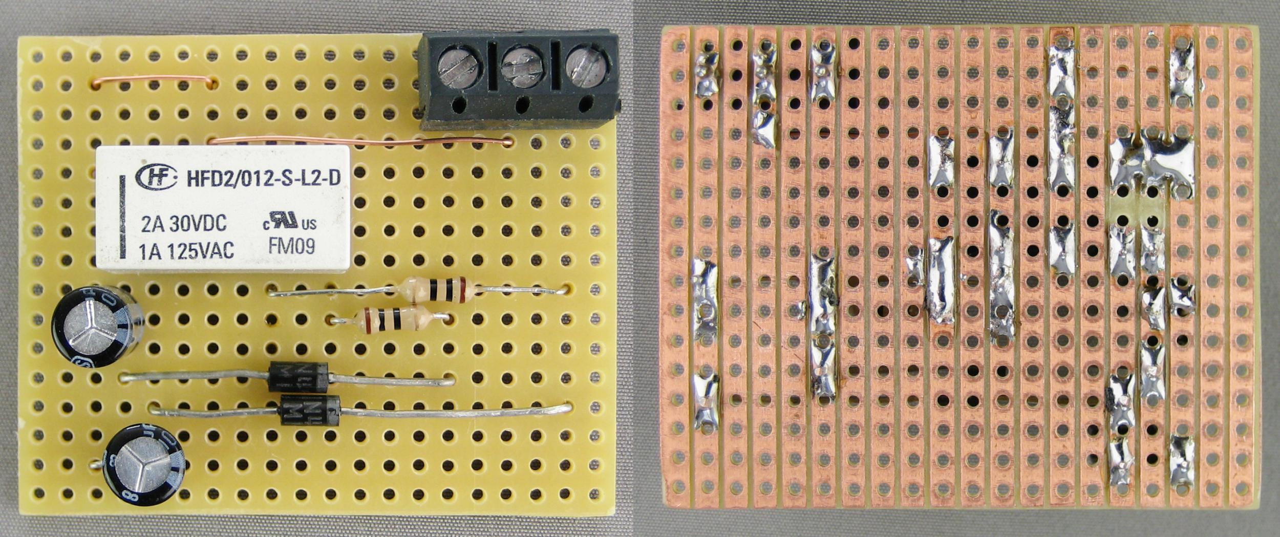

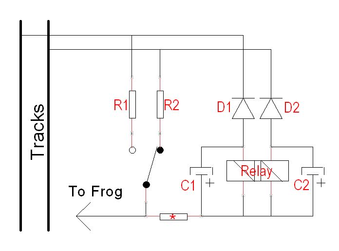

Para el que tenga interes y/o se lo quiera fabricar ( si compras lotes de 6 en la red no vale la pena ) aqui adjunto esquema, lista componentes y un montaje de un forero.
LISTA:
R1 + R2 = Resistencia 10 Ω
C1 + C2 = condensador electrolítico 100 μf / 25v
D1 + D2 = diodo 1N4001
Relé = relé de enclavamiento 12v
* = Probablemente sea una resistencia para reducir el voltaje en el relé (si en las vias hay mas de 12V o se usa uno de menos tension ).
Jose Luis
EDITADO ::
foro http://www.ngaugeforum.co.uk/SMFN/index.php?topic=33870.0
Alli tambien le llaman "AUTOFROG"
DCC80 esquema.jpeg (34.52 KiB) Visto 14607 veces
Última edición por jlaries52 el 04 Oct 2018 18:13, editado 4 veces en total

Vista la pagina y los esquemas que hay en estas y las fotos de "chisme" original, me da la impresión de que el elemento marcado como "*" es mas un diodo que una resistencia, dado que en la foto del paquete de tres de uno de los enlaces que figuran en este post hay 3 claramente 3 diodos.
Mensajes: 2273
Registrado: 21 Mar 2014 12:52
Te lo confirmo, es un tercer diodo.
Los tres diodos son 1N4002 (podrían valer 1N4007 u otro 1N400x)
Las resistencias son de 10 ohm (marrón negro negro) de 1W y los condensadores de 10uF y 63V
El cátodo (la flecha) de ese tercer diodo apunta hacia el relé y el positivo de los dos condensadores

Ese tercer diodo como iría montado?
Hacia que lado va el cátodo?

Te comento:
(*) no es una resistencia. Es un diodo idéntico a D1 y D2 con el ánodo hacia el frog y el cátodo conectado a los pines 1 y 2 del relé.
