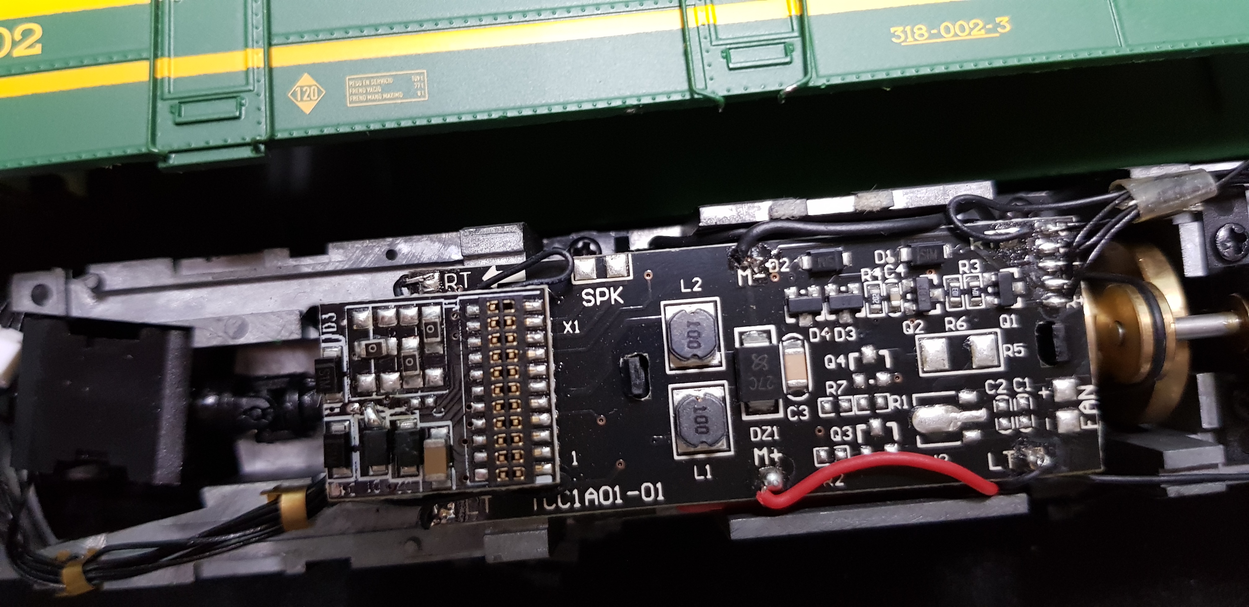

Hola compre primero un kit de sonido de D & H versión 8 Pin .lleva un decoder SD21A con adaptador de 21 para 8 y en el adaptador van soldados los cables del altavoz para la 318 H0 de Electrotren y despues compre una locomotora 318 de Electrotren.
Esta locomtora viene con la placa de 21 Pin y tiene 2 puntos que pone SPK.
El decoder lleva un plastico de proteccion termosellada que une los 21 Pin con el adaptador Mi pregunta es ¿ se puede quitar el plastico y dejar el decoder de D & H de 21 Pin libre y pincharlo en la placa y conectar el altavoz en los puntos: SPK?
Funcionará bien asi las funciones de sonido,luces y matrícula?
Por ejemplo en la 1900 de Mabar va asi se pincha el decoder de 21 Pin y el altavoz va atornillado en la placa,por debajo lleva unos bornes que hacen contacto con la placa.
Adjunto foto de la placa de circuito impreso de la 318 que parece ser igual a las de las nuevas 321 .
Gracias anticipadas por vuestra experiencia y ayuda.

Hola juanvi.
La configuración de CVs del kit de 21 pines casi seguro que es diferente a la de 8.
A mi me paso con una 2100, y lo tuve que descambiar.
Yo me pondría en contacto donde lo compraste y que te orienten.

jmtren escribió:
Hola juanvi.
Hola buenas noches gracias por la respuesta ya he enviado un E-mail a decoders.
