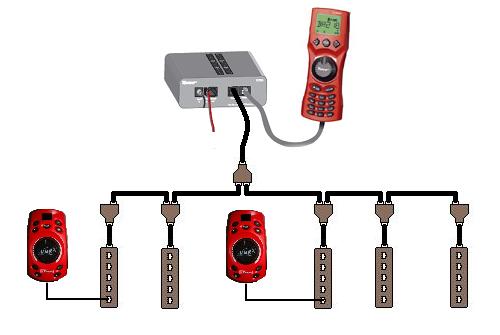

Tan fácil como poner un triplicador de teléfono , o construirtelo tu mismo. Lo que viene siendo una red xpressnet. Ojo, tiene que tener al menos los cuatro pins centrales (de seis), algunas clavijas se los ahorran puesto que para uso telefónico solo son indispensables dos.

Muchas gracias, quito el multimaus y pongo el ladrón de tres directamente a la conexión XN+FB BUS, y hay enchufo los tres multimaus.

Con un mando tienes suficiente para todo. Lo que tienes que hacer es una red Xpressnet para distribuir la señal de los mando en distintos puntos de la maqueta. Solo tienes que ir cambiando de enchufe el mando que uses.
