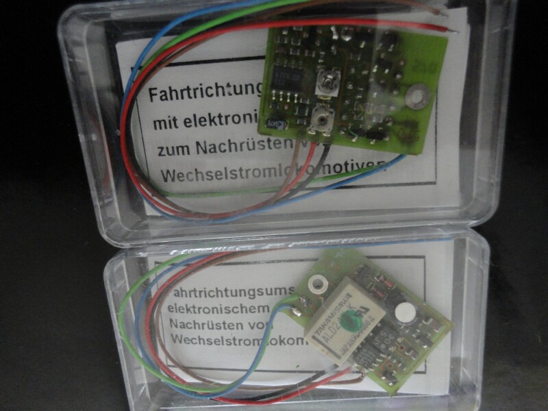

Ponle un rectificador y que ande para adelante. Hay inversores, yo tengo alguno, pero cuestan mas que los decodificadores, 39€. Son de Uhlenbrok o como se llame
00 rele.jpg (96.56 KiB) Visto 1918 veces
