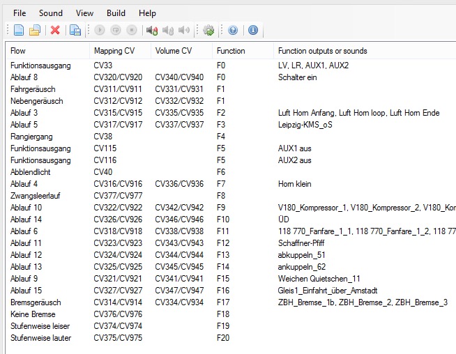

Hace tiempo adquirí un decoder Doehler Hass modelo SD22A en la web decoders.es donde me grabaron un proyecto de sonido de una locomotora diesel V180 para instalarlo en una diesel V200. Simón y yo estuvimos barajando el sonido de un par de locomotoras y nos decidimos por esta. En la web de Doehler Hass todavía no han publicado los de la V200, pone pendiente.
El caso es que recibo el decoder en casa, lo pincho en una V200 de Piko, le instalo el altavoz y mi MS2 me lo reconoce a la primera.
Funcionamiento del motor impecable. Mucho mejor que con el decoder que traía la locomotora.
Sonido muy bueno.
Le pedí a Simon que quería este comportamiento, ya que aunque tengo una MS2, uso mucho veces los sencillos mandos inalámbricos de Marklin que solo tienen luces y F1 a F4, por lo que necesitaba esta configuración:
- Boton luces: enciende foco delantero/ trasero según sentido de la marcha y los opuestos rojos de posición al mismo tiempo que se escucha un clic en el sonido. perfecto.
- F1: pone en marcha el motor.
- F2: bocina
- F3:megafonía
- F4: modo maniobra
De manera aleatoria cuando el motor está en ralentí se escucha el escape de aire de los frenos.
Mi duda desde el primer momento es si he de detectar algún sonido más. La MS no me detecta ninguna función más y no se si es correcto o debo de poder actuar sobre algún otro sonido.
He envido correos a la web de decoders pero no me contestan....
Os adjunto foto de la configuración de las CVs a ver si me podéis esclarecer algo.
¿podría aumentar la frecuencia con la que escucho el escape de los frenos? Se escucha de manera muy esporádica.
Gracias por adelantado.

Por lo me he probado y algo programado los decos sonido D&H, si la lista de funciones que has puesto es la que corresponde al sonido que te ha grabado de decoder.es , todas las funciones f0 a f20 hacen "cosas"( no sólo de F1 a F4) y las tienes disponibles si les envías las Fx correspondientes, sin tener que reprogramar nada del deco.
p.ej:
F7 : bocina pequeña
F17 Bremsgerausch (ruido de frenos) permite cambiar entre 3 tipos de sonido frenos.
F13 y F14 : Accionar enganche y desactivario.
etc etc
Las CVs de la izquierda que pone al lado de cada Fx, suelen ser para poner un valor y elegir entre varias opciones al momento de activar la Fx correspondiente (tipos de bocina,etc) y las de la derecha como su nombre indica para el volumen de cada funcion.
Si haces un reset al decoder todo esto no se borra pero tomará unos valores CV estándar de fábrica y perderá lo que tu hayas variado.
Otra cosa es que tu central permita el envío de esas Fx, para probar mira si puedes conseguir una central que pueda hacerlo y prueba la locomotora con ella.

jlaries52: era que me temía. Que puedo escuchar más cosas de las que escucho. Pero no entiendo por qué solo me salen de F1 a F4 en la mobile station 2..... :(

Finalmente he conseguido sacar casi todos los sonidos. Y digo casi todos porque la MS2 solo permite hasta F15 luego me faltan la 16 y la 17....
Otra cosa que no acabo de entender es por ejemplo la F9 tiene 3 sonidos de compresor. Pero no se cómo hacer pasa seleccionar uno u otro.... siempre suena el mismo.
¿He de modificar alguna CV para que se active uno determinado de entre los 3 que tengo grabados?
Lo mismo ocurre con los ventiladores de la F11 y los frenos de la F17.
En cualquier caso repito: gracias a todos por vuestra ayuda.

Esto que pides es lo que se conoce como "reprogramar" y con la MS2 no es posible para esas CV.
Y mi primer mensaje iba en este sentido. Modificar qué sonido, o qué secuencia de sonidos son las que prefieres se tiene que hacer mediante el programador.

La configuración básica del decoder ya se la conenté al vendedor y me la programarin ellos. La tabla que adjunto es lo que hicieron. Pero me parecía raro no poder escuchar más de 3-4 sonidos. La solución era habilitar los iconos de los sonidos en la MS2. Lo de reprogramar me ha quedado claro que la MS2 llega hasta donde llega. Gracias por tus aportes Fantito.
