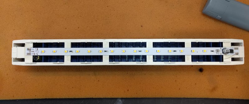

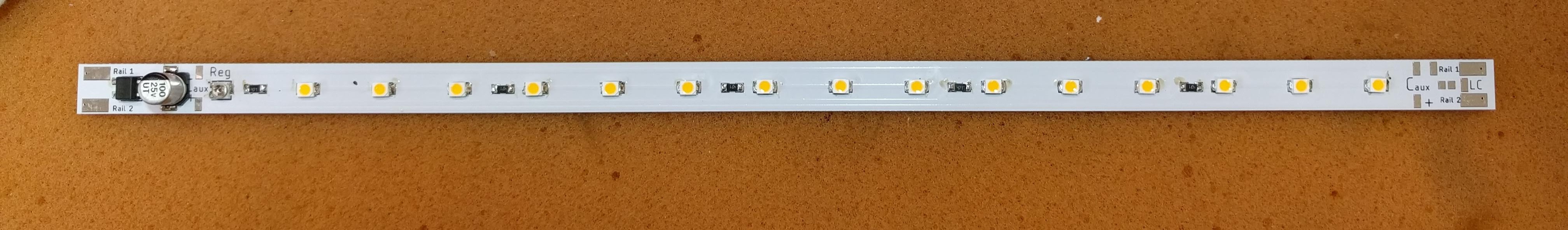

Harto de pasarme 30 minutos haciendo la conexión aérea de puente rectificador, condensadores, resistencias tiras etc... Me decidí ha hacerme un PCB que ocupase el mismo espacio que una tira LED pero con todos los componentes necesarios, que solo fuera poner dos cables a la vía y no tuviese mas trabajo. Al resultado lo llamo 2CYAC (2 cables y a correr :lol: ):

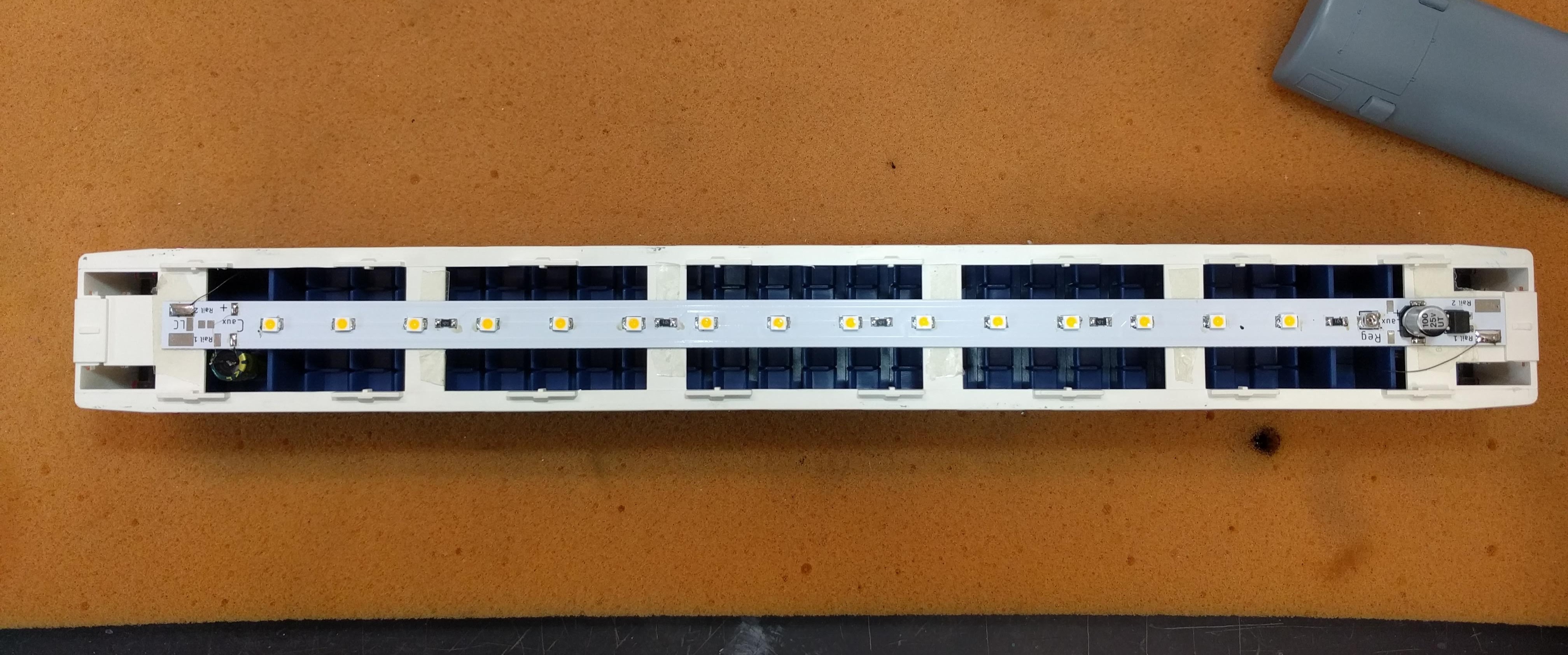

Como podéis ver solo hace faltan los dos cables de toma de contacto, y bueno yo he puesto un condensador de los gordos para maquetas "dificiles":

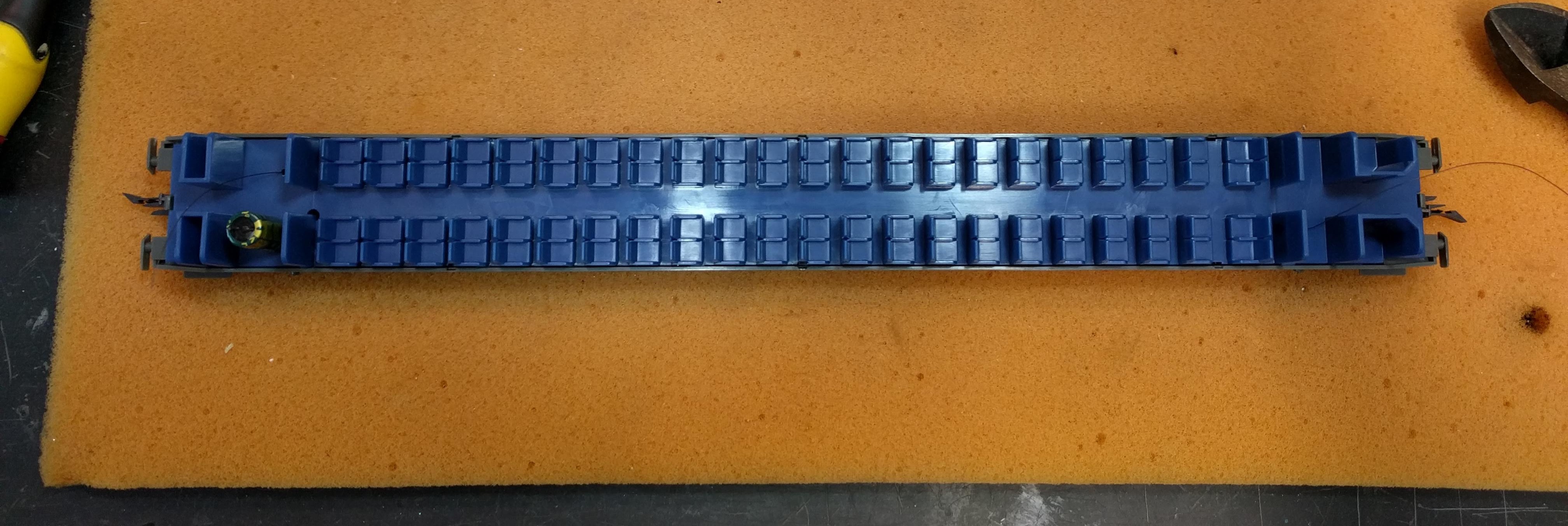

Se presenta y pega el PCB:

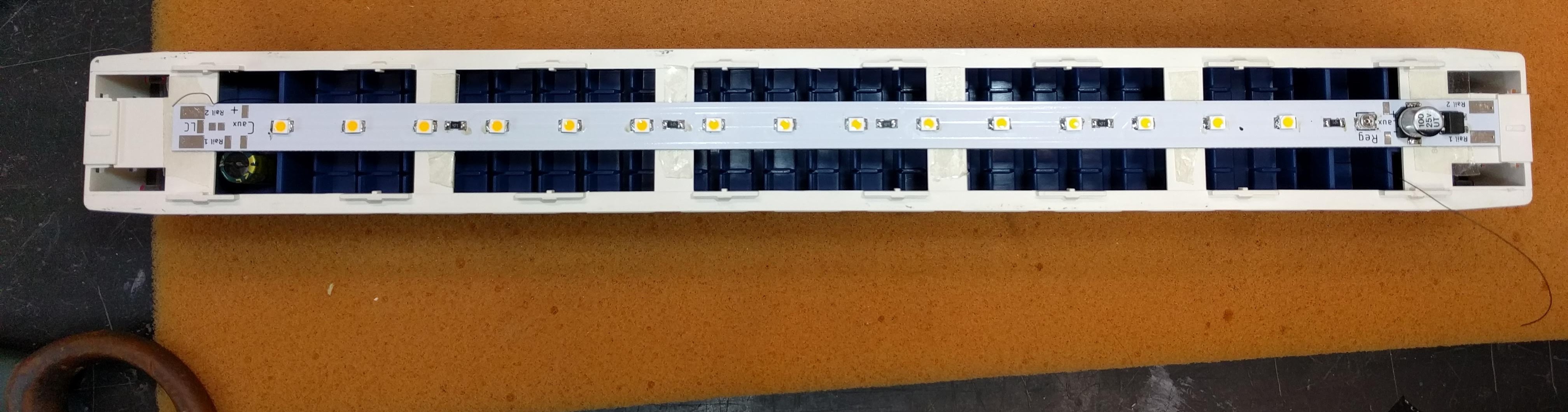

Y se hacen las 4 soldaduras necesarias (2 en caso de no poner condensador externo):

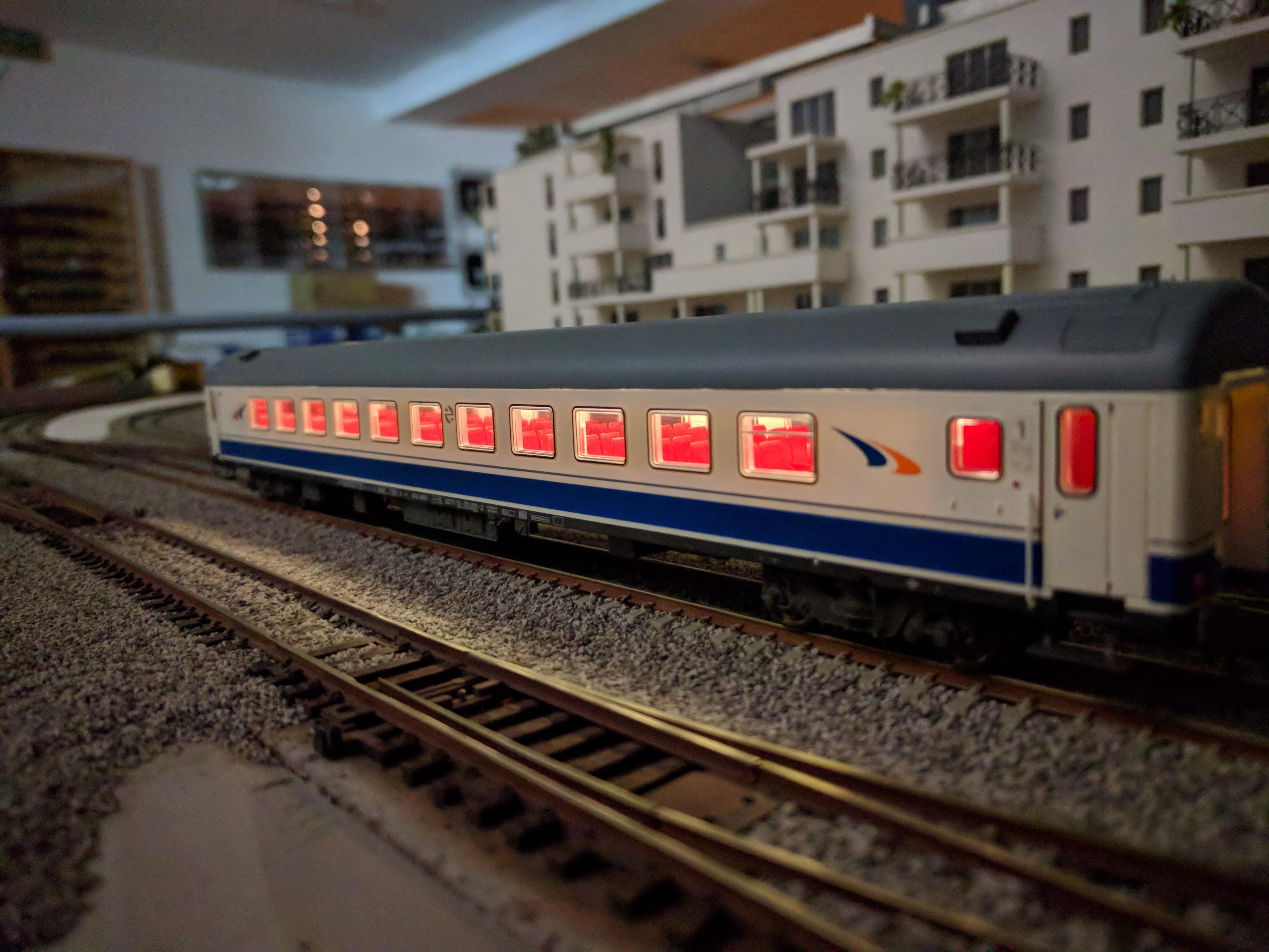

Y solo queda disfrutar del resultado :mrgreen: Para los tiquismiquis puse un potenciometro para jugar con la intensidad y tengan con que entretenerse :lol:

Yo sueldo el rectificador por un extremo de la tira y el condensador por el otro. Y les meto termoretractil. Son para CC analógico. Lo que no se es si en digital saldrá demasiada tensión después de meter un condensador. Por cierto ¿De que valor el condensador? Supongo que es para sistemas digitales que tienen una forma de onda rara que puede dar una luz desagradable, porque en los analógicos no llega a alimentar la tira mas que una fracción de segundo si hay problemas de contacto.
El inconveniente de mi sistema de lo mas convencional es que la tira queda floja.
¿Que tensión hay en el condensador al rectificar? probablemente mas de 12VCC
Mensajes: 2709
Ubicación: Irun
Registrado: 01 Jul 2009 19:47
En digital ese montaje quemaría los LED, después del puente rectificador tienes entorno a 18V. En cuanto a los condensadores el de la tira es de 100uF 25V y el que va en el vagón 680uF 25V, estos condensadores están para paliar los posibles fallos de contacto, con un contacto ideal no se verían parpadear las luces. En cuanto al PCB en si, tiene un espesor de 0.6mm lo de lo hace mas rígido que una tira LED convencional pero mucho mas flexible que un PCB por ejemplo, lo que hace que puede hacer pequeños relieves sin problemas
