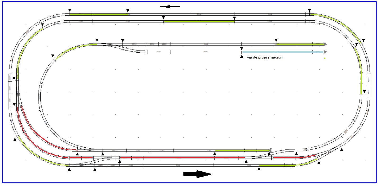

Tengo un set de vías para montar y me gustaría hacer pruebas con Rocrail y detección de trenes, rutas, etc. Pero tengo algunas dudas de como deben ser los bloques y sus sensores. Entiendo que deben hacerse tramos con dos cortes, para colocar el sensor de entrada/frenada y otro de parada. Antes de comenzar a montar las vías me gustaría tener claro donde tengo que aislar las vías o hacer los cortes para generar los distintos bloques y colocar los sensores.
Teniendo en cuenta que los desvíos no tienen que estar en ningún bloque. Os presento el siguiente esquema de vías en el que aparecen representados los tramos aislados con triángulos negros. Las zonas blancas serían los sensores de entrada/frenada y las zonas pintadas en verde son las zonas de parada. He pintando un tramo azul correspondiente a la vía de programación. En el esquema también aparece el sentido de circulación representado con flechas negras. Por simplificar (y ahorrar sensores) en modo automático, los trenes circularan en el mismo sentido. ¿Está bien planteado el esquema de bloques y sensores?
Ahora la duda. ¿El tramo rojo como debiera tratarse? Dado que son tramos cortos entre desvíos, y la vía central de la estación, no tengo claro donde deben ir los sensores y como serían los bloques.

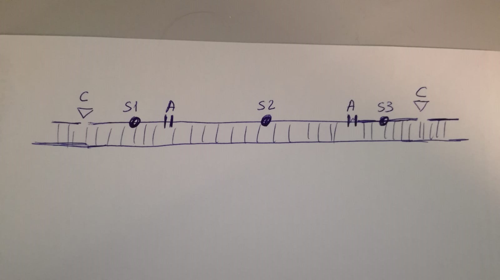

Yo te cuento como lo tengo en mi maqueta, que es de escala N.
En todos los bloques he puesto 3 sensores ya que son de doble sentido y si te fijas en la imagen ...
C : Son cortes o eclisas aislantes que determinan la longitud del bloque.
A : Son cortes, dentro del bloque para determinar las zonas y ubicar los sensores, a una distancia de 12 cm. de los puntos C
S : S1; S2; S3 son los sensores de detección de entrada, reducción de velocidad y parada. Lógicamente el S1 y el S3 se determinan de entrada o frenada dependiendo de la dirección de la locomotora, cuando entra en el bloque.

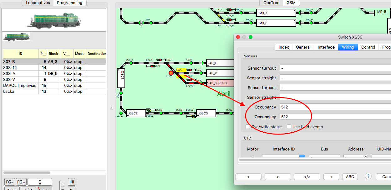

Creo que lo ideal con Rocrail es que cada playa de desvíos se alimente a través de un detector de consumo, que se asigna después a un sensor. Este sensor no se debe usar para ningún bloque o cantón porque los sensores no se comparten entre bloques. Pero a cada desvío de esa playa de vías se le asignará ese sensor en sus campos de ocupación (pestaña de "Wiring") y así Rocrail no establecerá ninguna circulación a través de ese desvío hasta que no se apague el sensor de la playa a la que pertenece. Así lo tengo yo y funciona muy bien. Comprobado.
En este ejemplo la locomotora 307-B no saldrá del bloque AB_3 en dirección al bloque OSC1 hasta que el sensor 512 no se apague, pues así está programado en las propiedades del desvío XS36 que pertenece a la ruta entre AB_3 y OSC1. [Realmente con escribir el 512 una vez basta. No sé por qué lo tengo dos veces puesto].

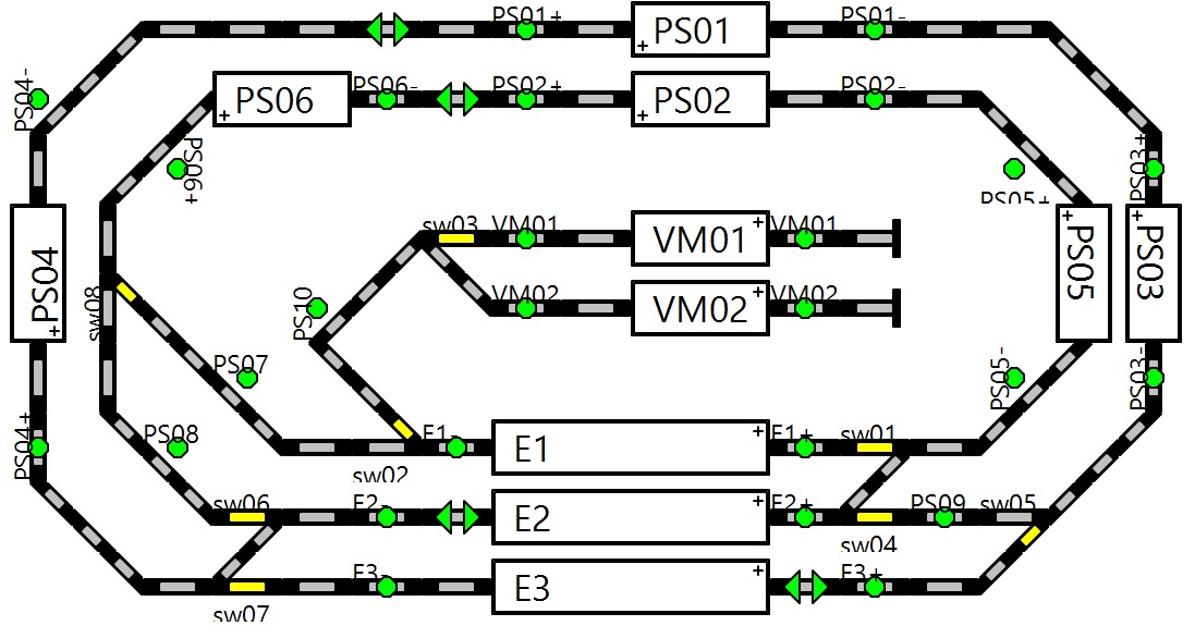

Siguiendo vuestros consejos he intentado plantear un primer esquema en Rocrail. A ver que os parece.
Mensajes: 761
Registrado: 12 Ene 2012 14:44
Nunca he tenido problemas espetando los criterios de dos sensores por bloque (uno a cada lado) y el de no compartir sensores entre dos bloques distintos, y veo que los puedes cumplir. Además te "sobran" 4 sensores que supongo asociarás las playas de desvíos. Me parecen muchos pues solo tienes dos playas, la del lado "+" de los bloques E y la del otro lado, pero funcionará muy bien.
En Preferencias puedes habilitar que la pantalla muestre el nombre de los sensores en pequeñito. Es muy útil para aclararse a la hora de programar rutas. Y aconsejo seguir un criterio de nomenclatura que ayude a repasar para corregir errores: el sensor situado en el lado "+" del bloque "E1" deberías llamarlo "E1+" y el situado a la izquierda del bloque E3 sería el "E3-". Así de simple. La letra "S" la he reservado para los nombres de las señales, luego los sensores no la llevan.

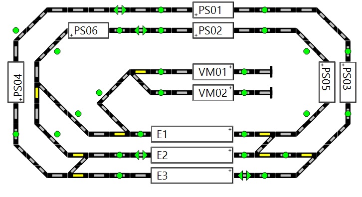

Sí, he seguido más o menos esa nomenclatura. Pongo otra imagen con los nombre. He puesto sensores en los tramos cortos, aprovechando que tenía sensores libres, para tener controladas las locomotoras cuando entren ahí.
Ahora otra duda, contando que los tramos son de unos 70 cms, ¿Qué tamaño tienen que las dos partes del tramo?
Y sobre los desvíos, siendo en roco en escala N, ¿tendría que hacer algo?
gracias por las respuestas!!

Trenvocn escribió:
...contando que los tramos son de unos 70 cms, ¿Qué tamaño tienen que las dos partes del tramo?
Pues 35 cm cada uno, diría yo. La simetría suele ser beneficiosa siempre.
